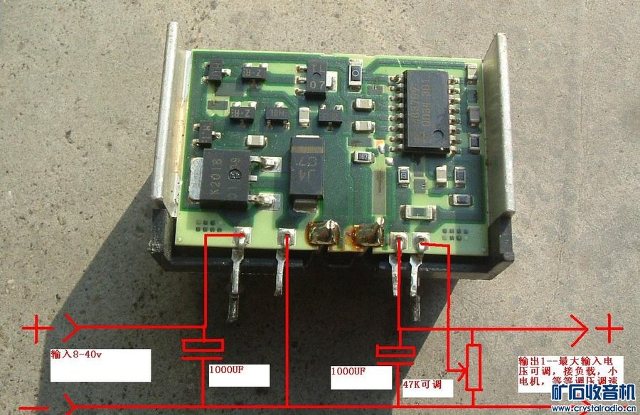

[T50表头] DC-DC模块这样恒流理论上可行吗?
发表于 2012-1-4 19:17 | 显示全部楼层 |阅读模式
但实搭电路一接上Q2基极至R3的连线就保护,电压降到最低

发表于 2012-1-4 19:40 | 显示全部楼层
这样输出接负载Q2就导通,跟着Q1也导通了,输出就变低了。R3的功率要大的才行,大了电源内阻大,调节R3对电流可控范围也小,这样的可调电阻不好找。Q2be结温漂大精度差。
 楼主| 发表于 2012-1-4 19:47 | 显示全部楼层
对电流精度要求不高,现在R3用0.22+50欧线绕可调组成,想改变R3阻值来调负载电流,但问题现在空载也保护,断开Q2基极与R3的连线可正常调压
发表于 2012-1-4 19:54 | 显示全部楼层
是否Q2耐压不够?
 楼主| 发表于 2012-1-4 20:00 | 显示全部楼层
Q2耐压应该够,用5551、5401
发表于 2012-1-4 21:21 | 显示全部楼层
这个好像是yds305,如是,到手电坛去搜,yds505 yds512。
 楼主| 发表于 2012-1-4 21:34 | 显示全部楼层
hntc123 发表于 2012-1-4 21:21 https://www.yleee.com.cn/images/common/back.gif
   看过那篇文章,需要加运放,现在只需要大概的限流,不需要太大的精度,误差+-50MA就行了,就想简单些
发表于 2012-1-4 21:39 | 显示全部楼层
将电阻加到输出正,用一个PNP三极管就行了
