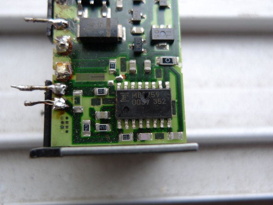

极限的代价,50V电压,炸了,如何提高输入电压?
发表于 2012-1-8 14:04 | 显示全部楼层

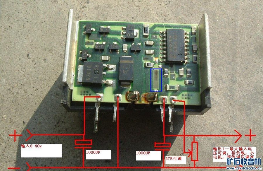

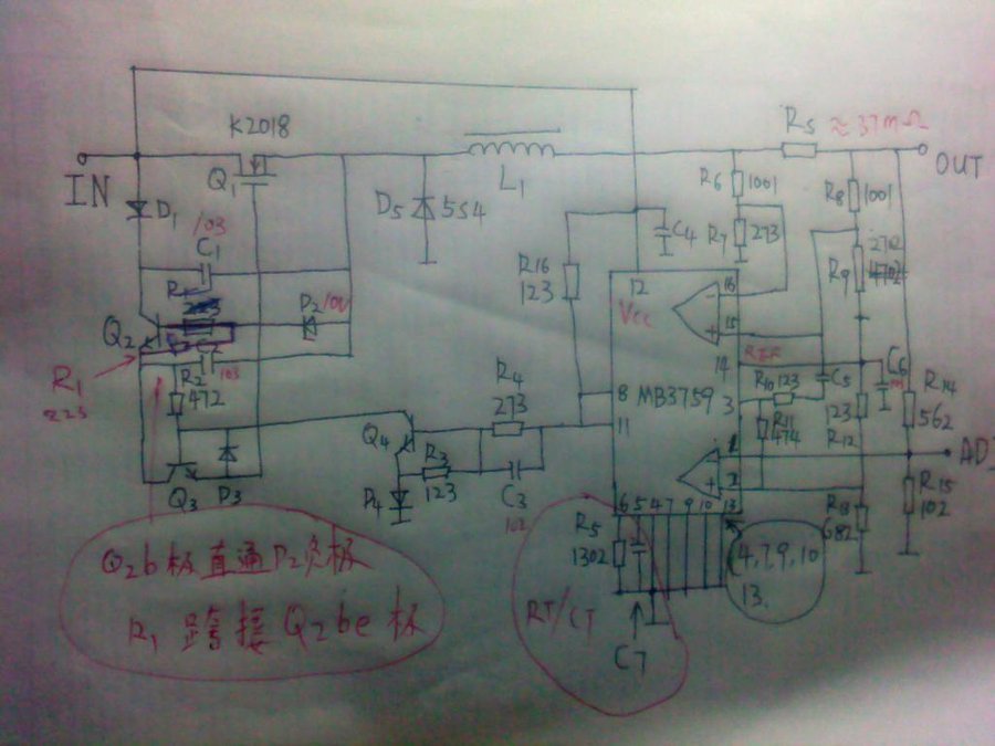

上图中哪个元件跟电流有关?原板子不是限流3.3A吗,我没找到什么电流采样的元件.另外,这个是双面板还是单面板,3脚和4脚是通过什么电路连起来的?按照降压电路分析,3脚(电感输出)和4脚V+输出是要连在一起的.
要提高输入电压,我觉得应该给芯片加独立电源供电,另外开关功率管不知道是不是PNP型三极管还是场效应管,如果是P型的话,外加独立电源恐怕都驱动不了.我计划是改装在摩托车上做开关式整流器的
 楼主| 发表于 2012-1-8 17:07 | 显示全部楼层
上图中哪个元件跟电流有关?原板子不是限流3.3A吗,我没找到什么电流采样的元件.另外,这个是双面板还是单面板 ...
收音机 发表于 2012-1-8 14:04 https://www.yleee.com.cn/images/common/back.gif
   图中蓝框部分估计是限流电阻,网上找到的资料

低端用的肖特基二极管好像才5a 电流冗余是不是有点小啊  我看基本都是2倍或者更高倍数的冗余吧
发表于 2012-1-8 18:52 | 显示全部楼层
回复 19# lichuang1005
    Buck降压电路的续流二极管不需要太大的余量。
