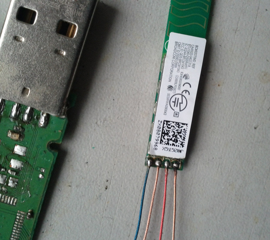

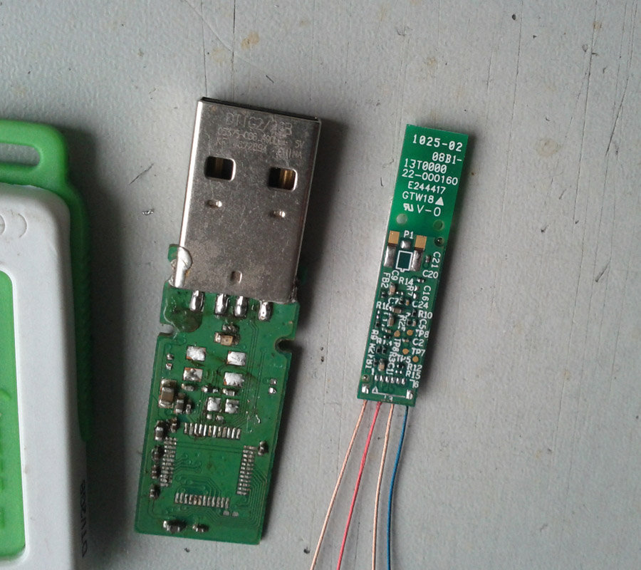

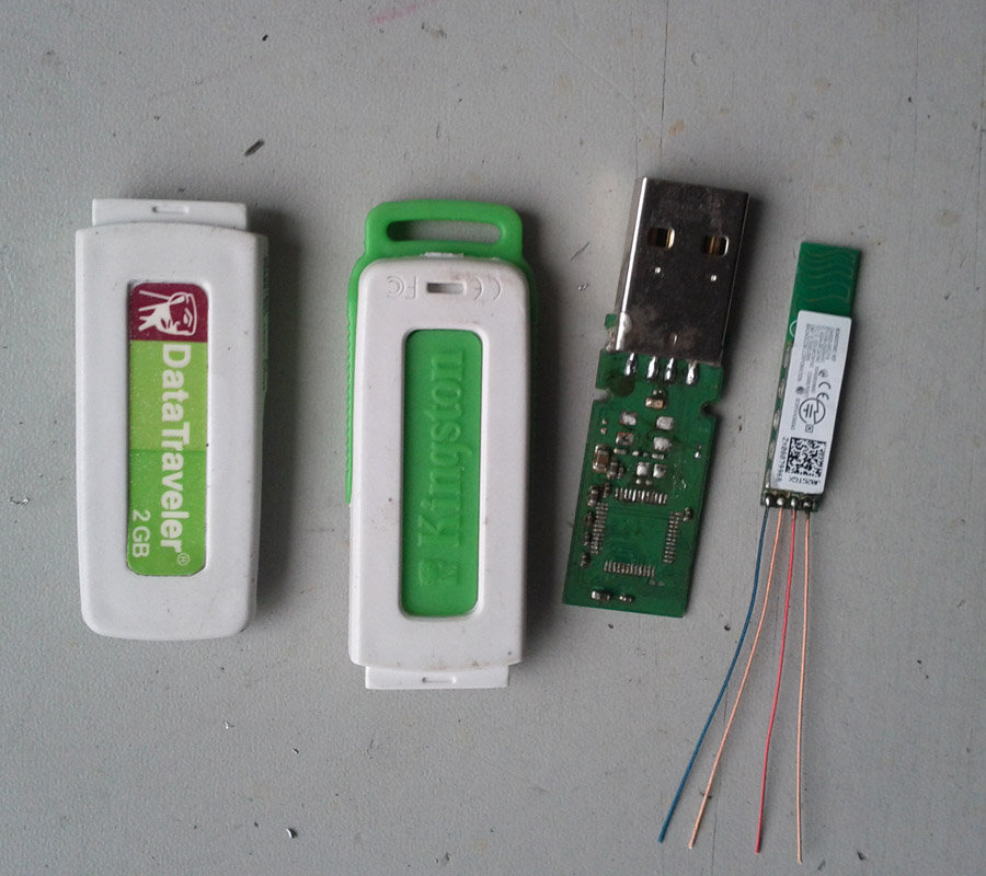

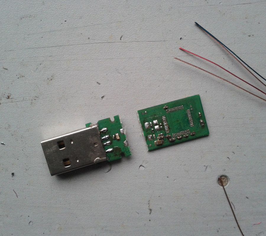

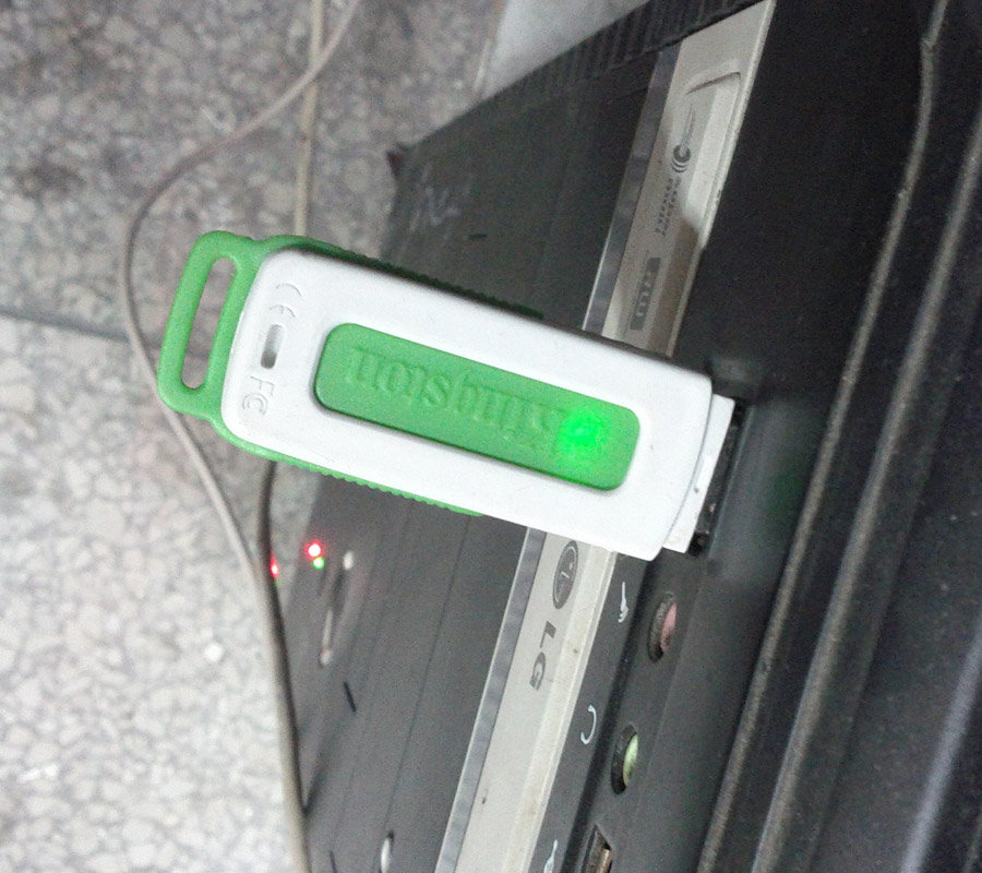

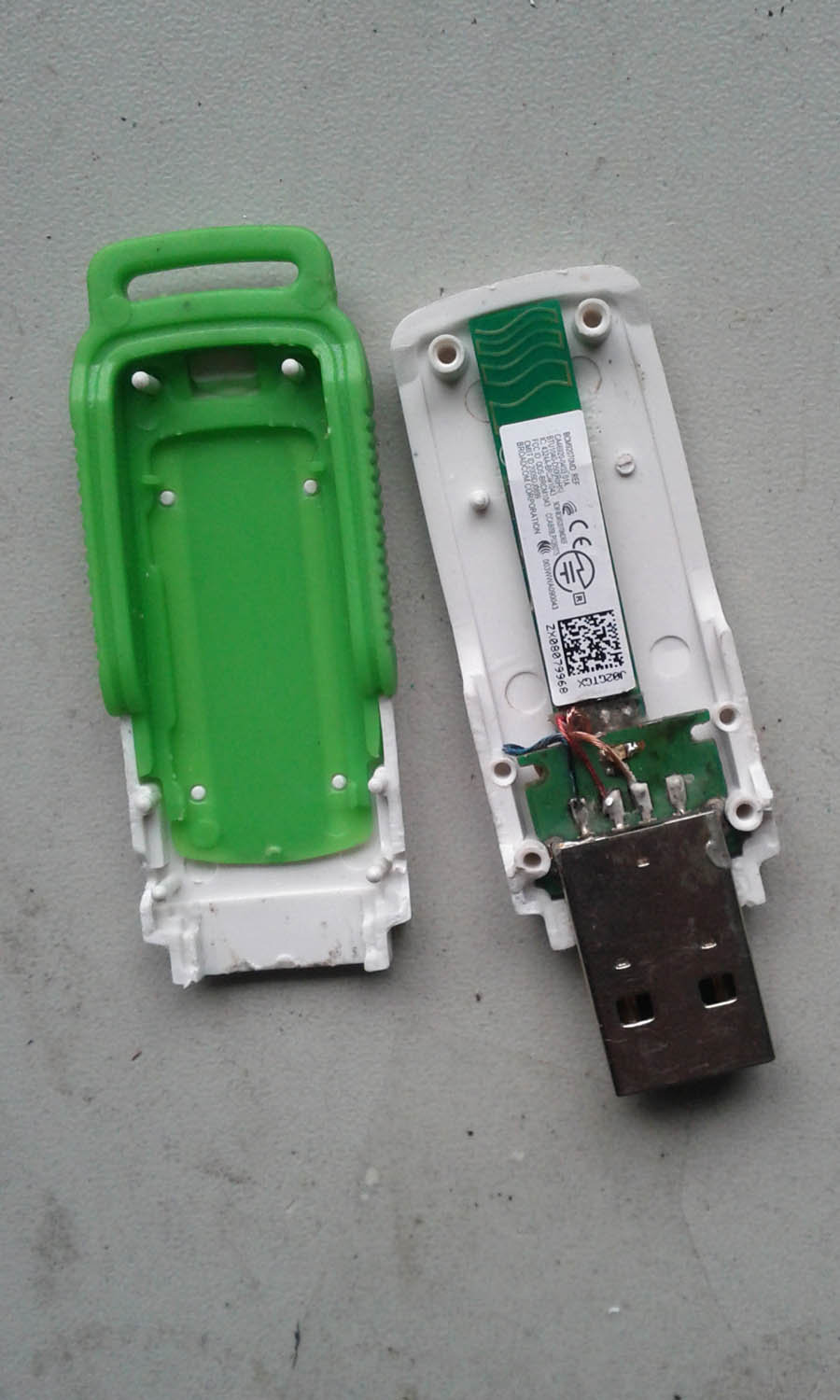

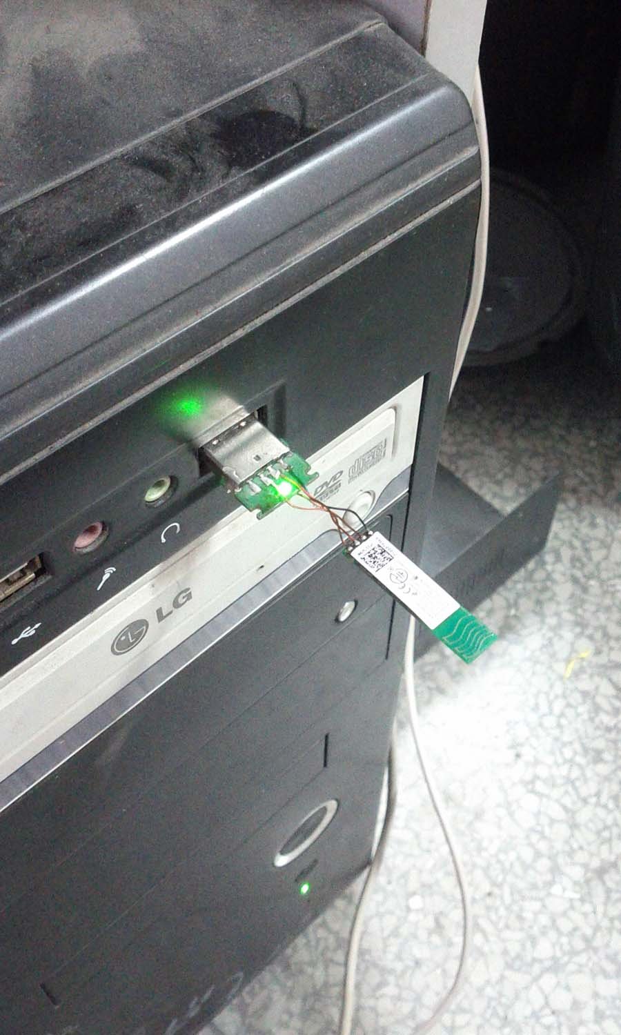

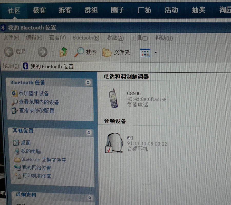

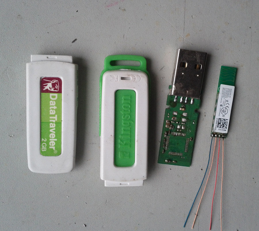

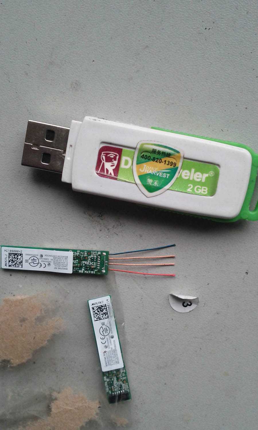

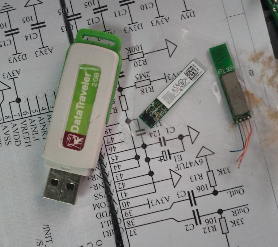

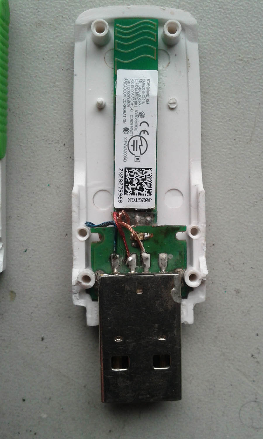

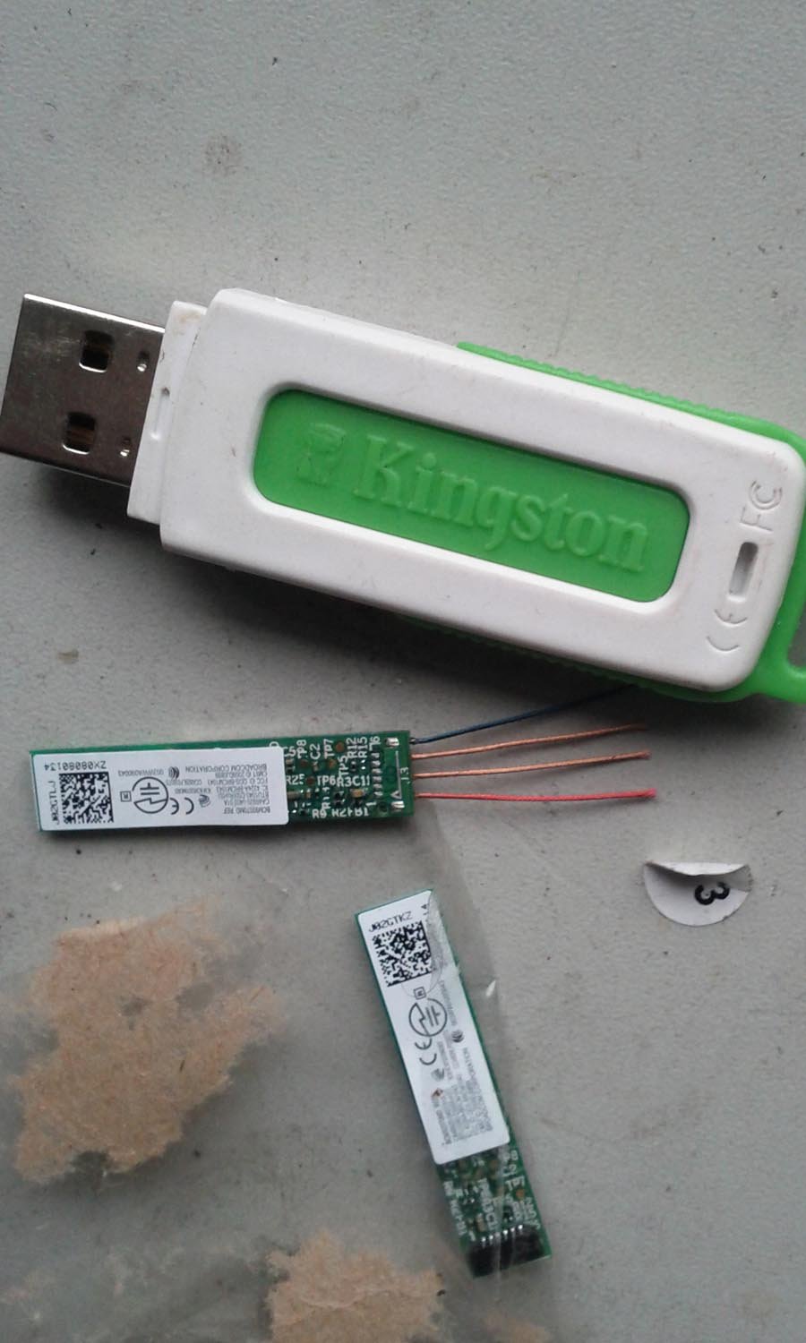

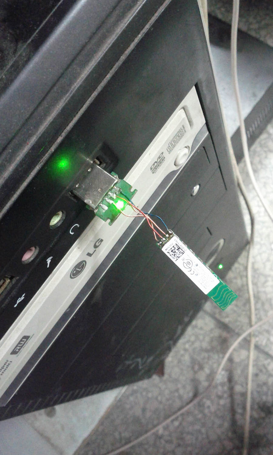

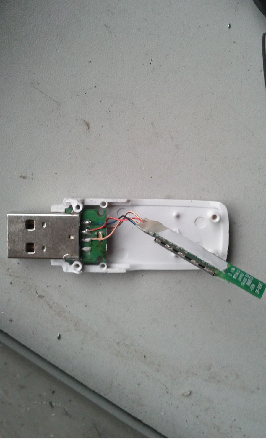

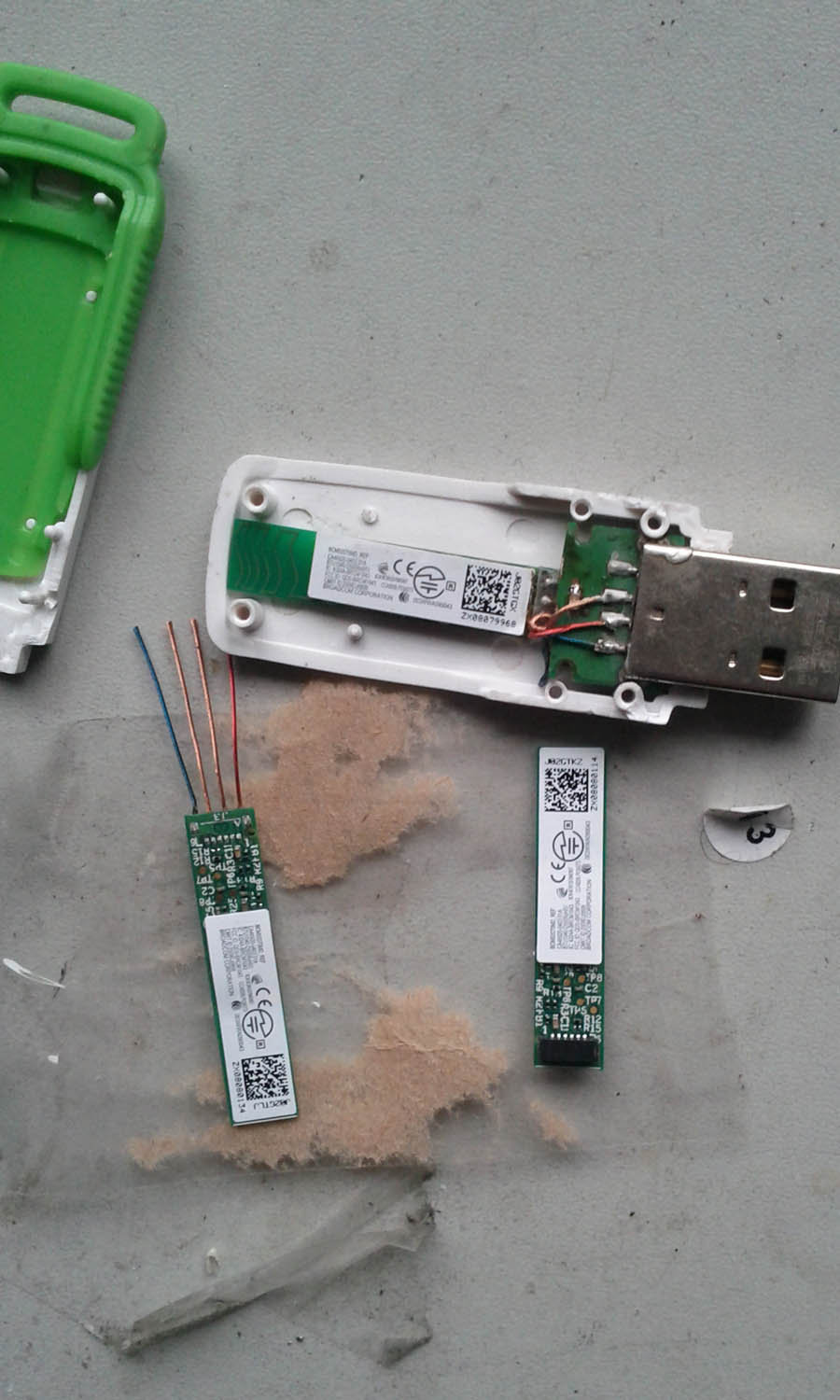

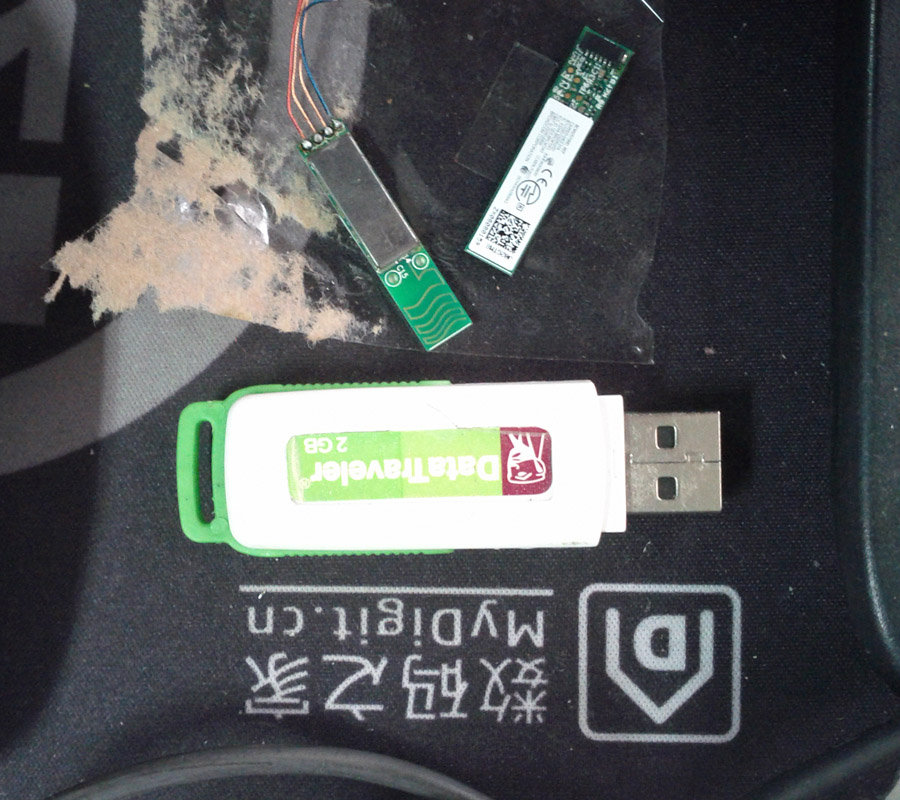

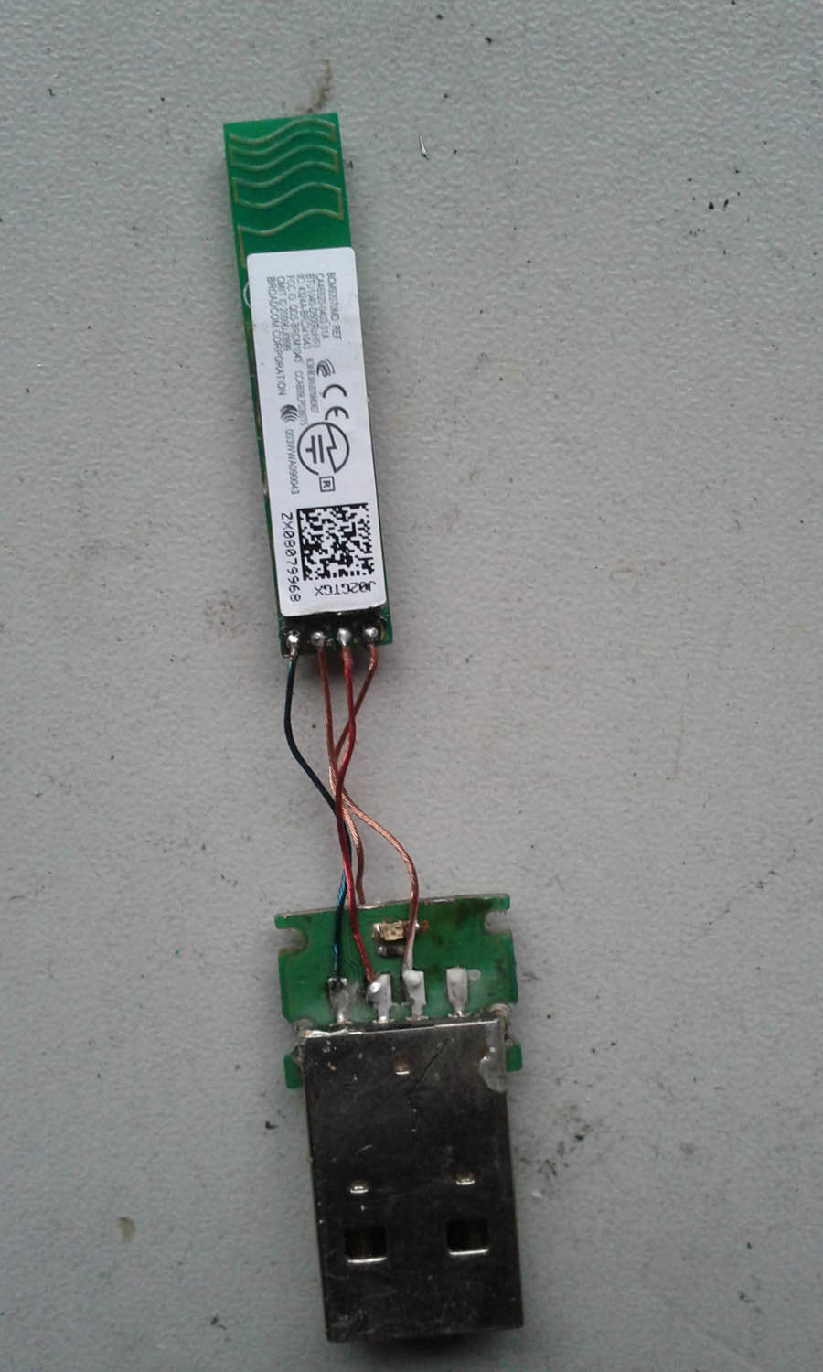

前两天看见坛友出HP的蓝牙3.0模块 价格很给力 就入手了几个  今天加了壳子 呵呵 分享下 不会接线的可以看看 作为参考

发表于 2012-1-14 12:40 | 显示全部楼层
比想象中的小
发表于 2012-1-14 13:01 | 显示全部楼层
哈哈,大小非常合适。
发表于 2012-1-14 13:46 | 显示全部楼层
是用LED串接做压降吧?
发表于 2012-1-14 14:12 | 显示全部楼层
真的比想象的小!
 楼主| 发表于 2012-1-14 15:43 | 显示全部楼层
回复 4# 风铃夜思雨
   用的1117-3.3    严重质疑 LED降压方式 电流不够 这个是蓝牙耶
发表于 2012-1-14 17:37 | 显示全部楼层
回复  风铃夜思雨
ayumi7 发表于 2012-1-14 15:43 https://www.yleee.com.cn/images/common/back.gif
    N张图片上根本找不到1117, LED倒是看到一个,
发表于 2012-1-14 20:43 | 显示全部楼层
回复 7# 风铃夜思雨
    是不给看耶,所以看不到
发表于 2012-1-14 20:44 | 显示全部楼层
直接接上USB线就可以了?
发表于 2012-1-14 21:04 | 显示全部楼层
LZ有意不拍降压部分,实在大大的狡猾
