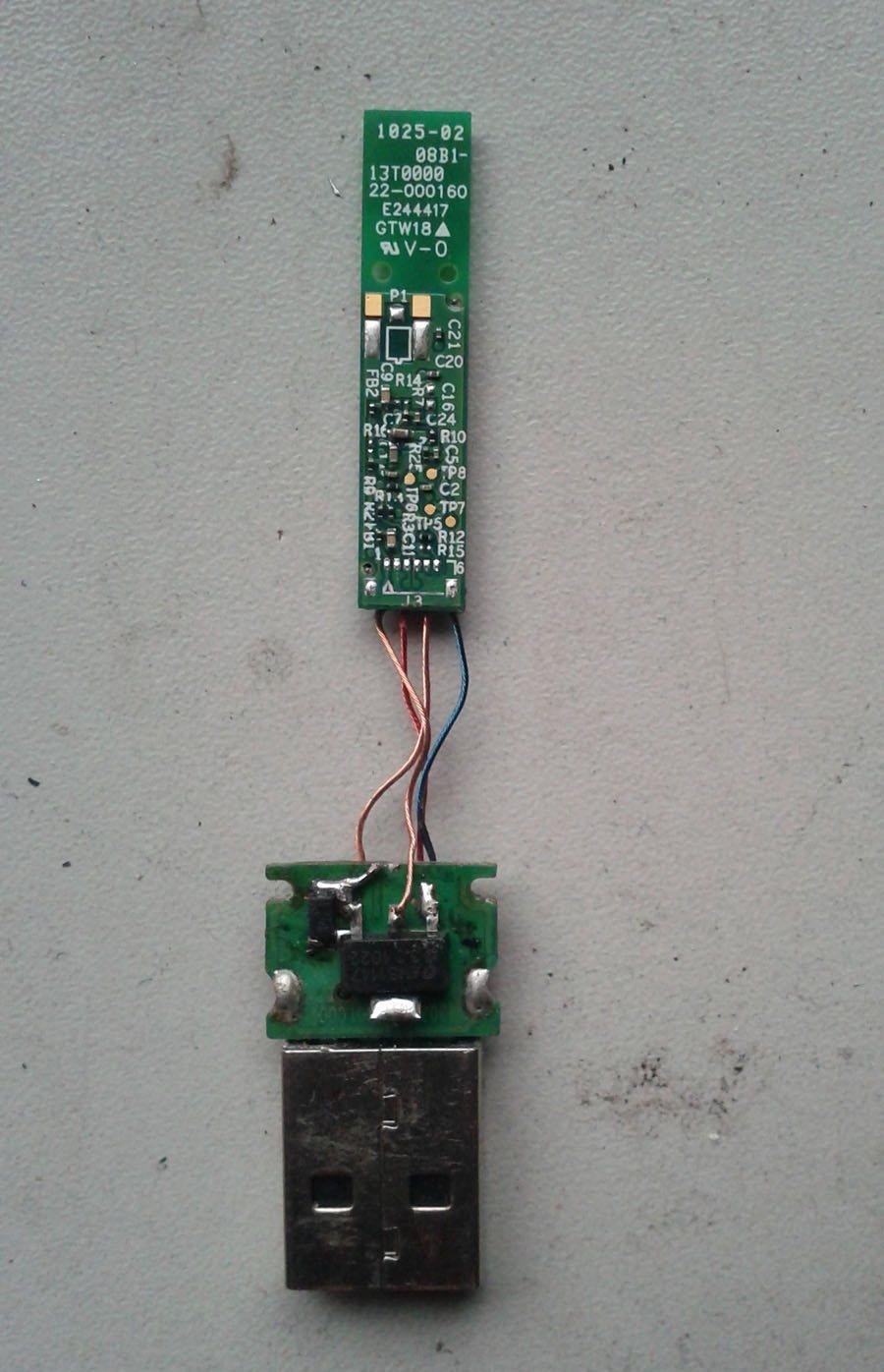

坛友的HP蓝牙3.0模块改造加外壳

现在补图了 那个图漏掉了 没上传
5V 过一个  4148(极性保护)然后1117-3.3V  输出接到了 蓝牙的电源
发表于 2012-1-14 22:34 | 显示全部楼层
用了U盘电路板上的降压?

 楼主| 发表于 2012-1-15 01:13 | 显示全部楼层
回复 14# 80x86
   是用1117-3.3     什么U盘上的降压啊?

ayumi7 发表于 2012-1-15 01:13 https://www.yleee.com.cn/images/common/back.gif
哦我以为你利用了原来的电路板。瞎猜的
