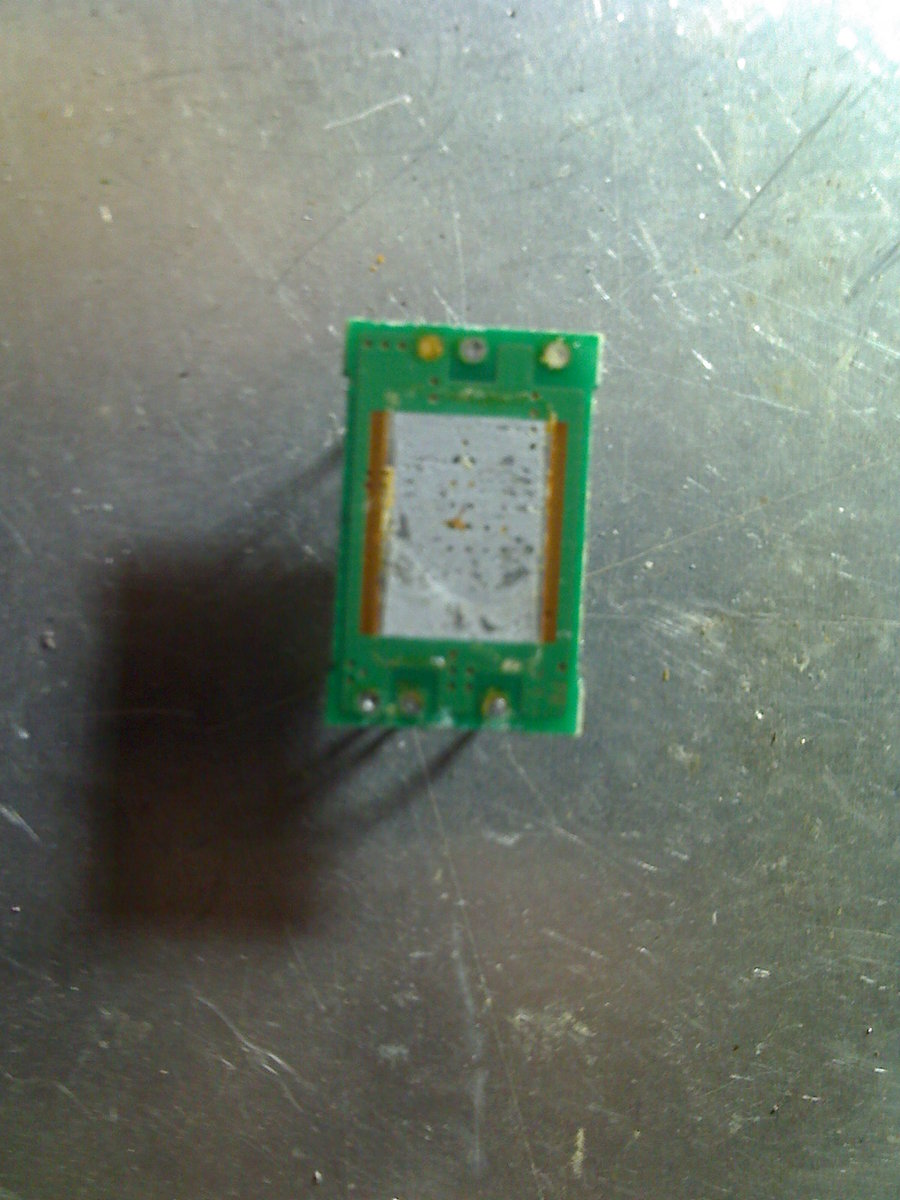

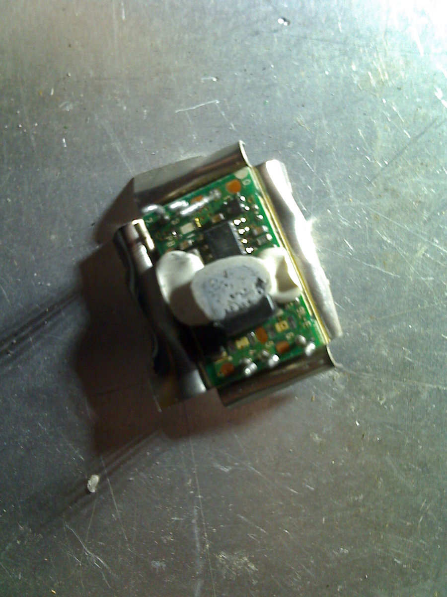

之前买的SD200送到了,一直没有时间搞。。。现在仅初步测试了一下。。

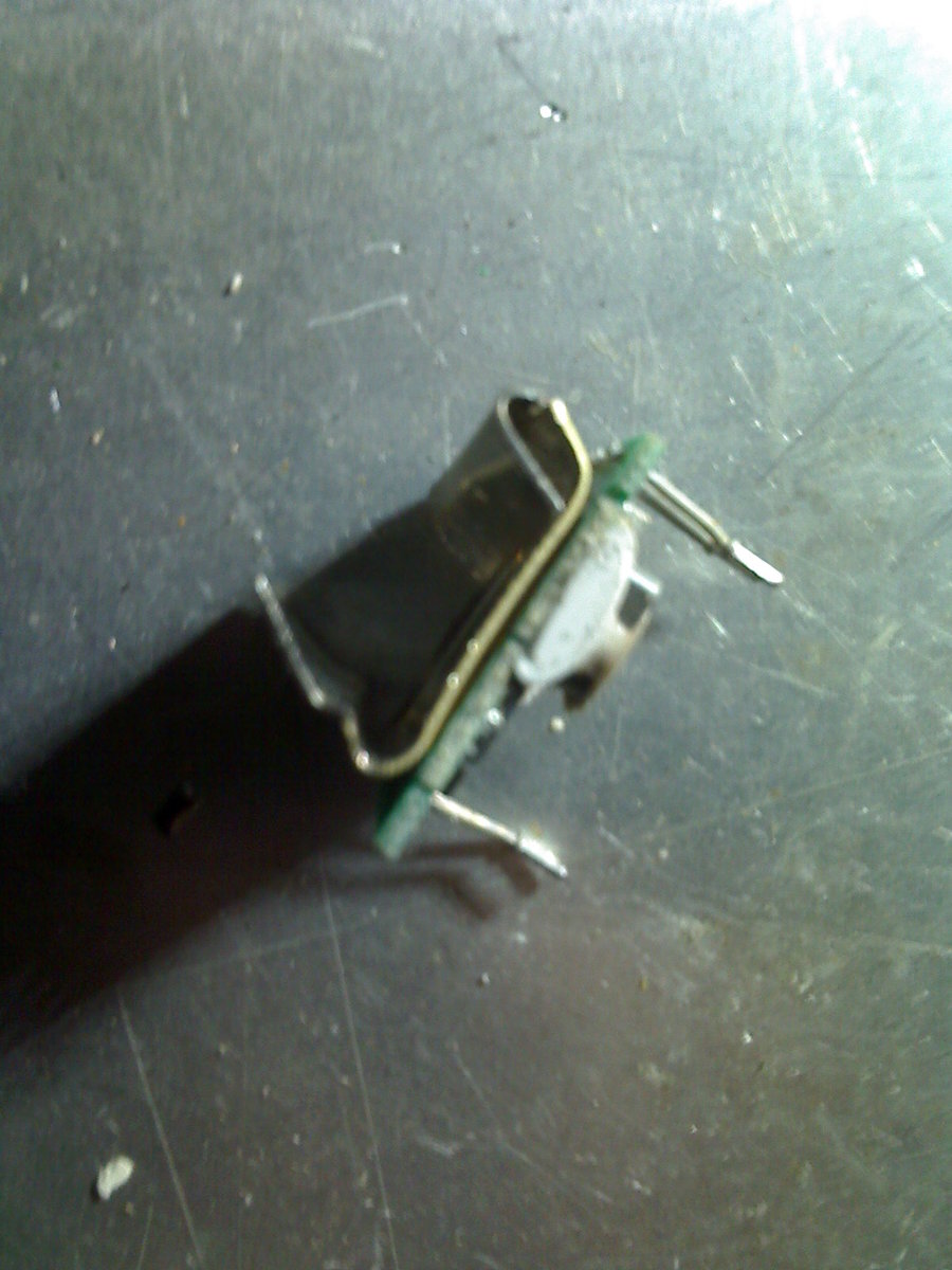

SD200的外壳是焊死在PCB背板上面的,,拆起来那个叫吃力啊。。。。

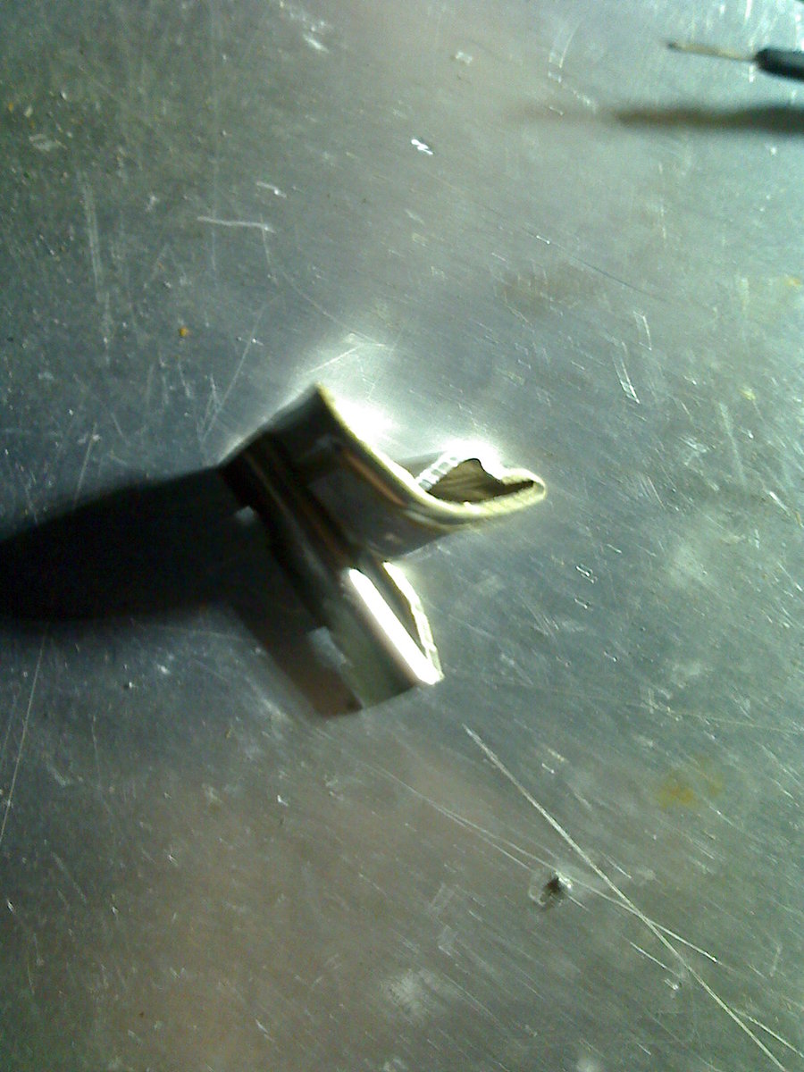

尖嘴钳好不容易扯下来的。。。。不过不知道是什么金属的。。。。因为磁铁吸不住。。看断口有点淡黄色,莫非是黄铜的?不过好像没这么硬啊...

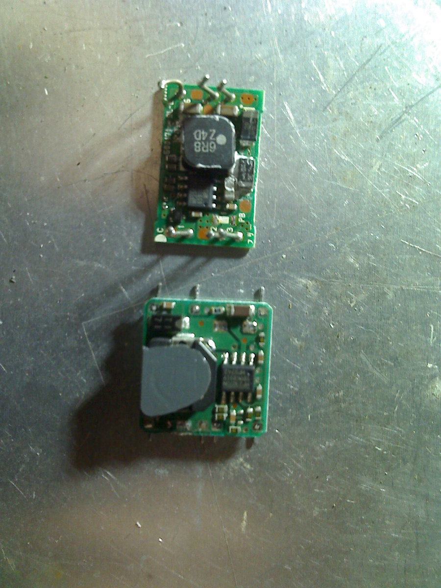

和3r33的合影可以看出来。。电感体积明显比3R33要小许多。。。是6.8UH的。。。。3R33的是10UH。。。
输出能力的话。。。条件有限。。就拿电路丝简单测试了一下。。不过没拍照片
两个模块都没改装过。。均是输出3.3V。。。
3R33负载输出4A(短路输出为4A)。。IC发烫,电感微温。。连续很长时间。。电流都没有下降。。
SD200负载输出4A(短路输出为3A)。。IC发烫,电感也很烫。。几分钟后。电流就开始明显下降了。最后维持在2A左右,此时往PCB上吹一口气,电流能一下子彪到3.5A。然后又降到2A。。。
更换电感和加强散热的话,想想对的提高输出能力。。。但是总体上还是明显不及3R33.。。。

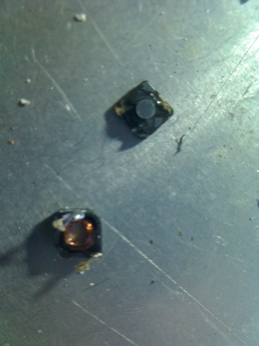

SD200的电感拆解图。。。。体积比3R33的小。。单线绕制。。线径看起来和3R33差不多吧。。。
由于太小了。。所以很难将拆除的电感重新绕制(相比3R33)。。。

搭车问一下3r33 那电感能完好的拆开不? 上次拆碎了
 楼主| 发表于 2012-1-18 12:37 | 显示全部楼层
老弹弓 发表于 2012-1-18 12:25 https://www.yleee.com.cn/images/common/back.gif
    火上烤一下就可以拆了。。很容易拆开的。。。
只是拆开以后,再装起来就很难再封严实了。。。。。然后使用的时候那嗡嗡的声音听着头疼。。。
或者有好胶的话可以试试能不能粘回去。。。如果效果好的话,记得告诉我。。。。
发表于 2012-1-18 14:37 | 显示全部楼层
ls的。疯枪才是王道。
发表于 2012-1-19 16:38 | 显示全部楼层
    3r33的电感用烙铁加热,可以把胶融化掉,趁热很容易拆开的,重绕完后再加热,就能够组合到一起。

SD200的外壳是黄铜的,最好不要拆下,影响散热。
SD200负载5V3A模块很烫,不能用手摸
