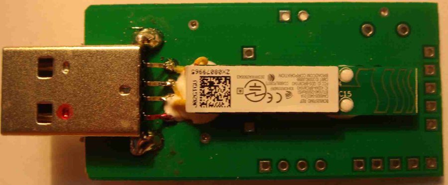

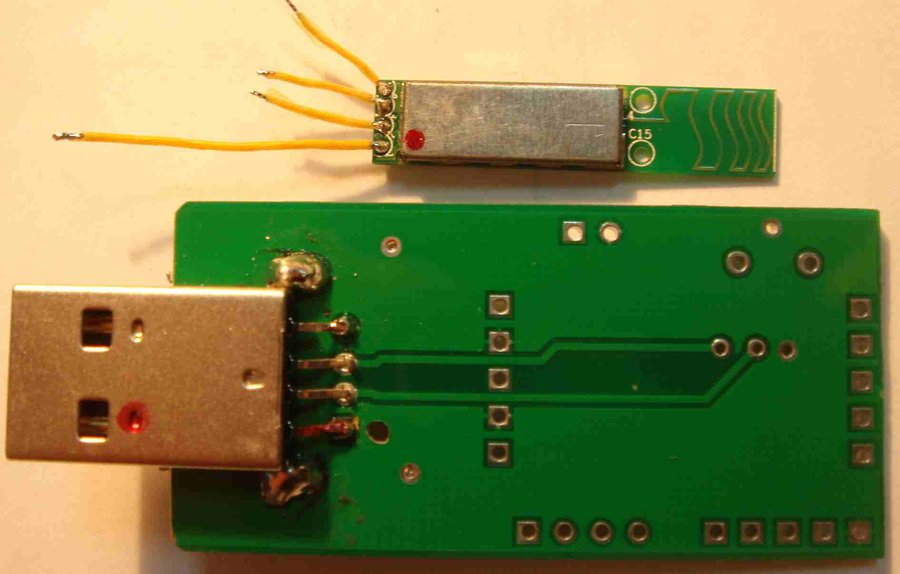

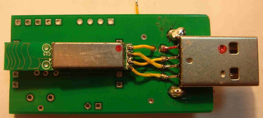

关键在于USB数据线的连接:
电脑已经认识:

店家提供的接线图,没有说明数据线的接线排列:
按照“常规”的思维,“对准”Vcc和Gnd之后,会想当然地“依次排列”进行接线.......
我先是“如此进行”......不行!就试者“交叉”连接数据线——准确了。

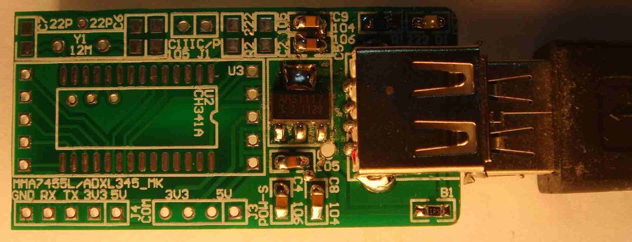

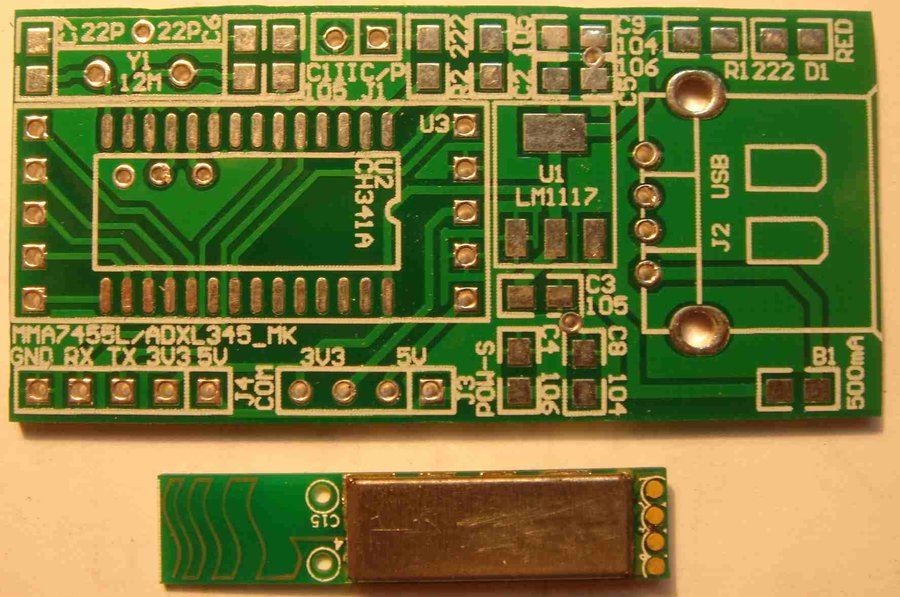

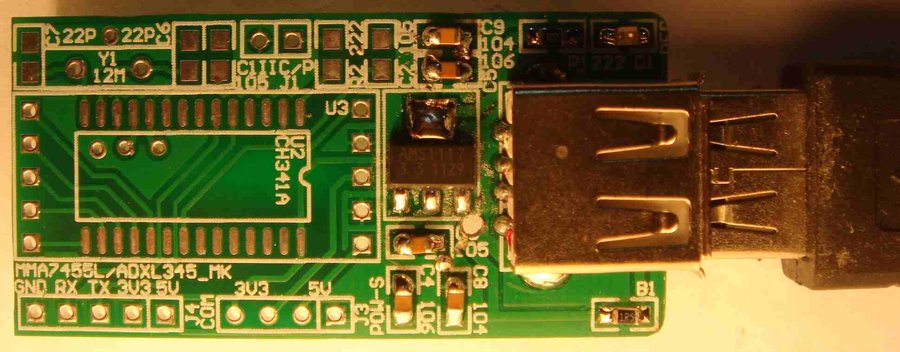

1、找到了一块同事做过的CH341-USB实验板,有1117-3v3位置;大小基本上合适作为HP蓝牙模块的实验“母板”:

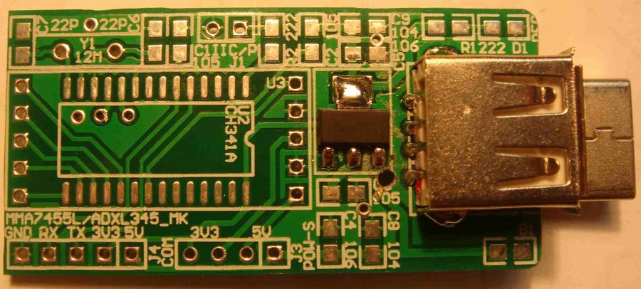

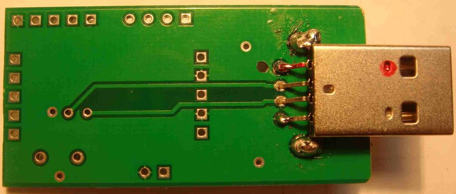

2、将“母板”安装焊接USB接口的接插件——此板原设计是配合“母座”的,加了一个“公头”;
    并按原来的3v3电路安装Vcc元器件:
3、小心翼翼,检查3v3供电正常;检查USB接线(问过同事,USB接口无误):
    (根据“母板”自身的实际情况,为了接线方便,钻了一个3V3电压接线的过线孔——在1117芯片的右下方)

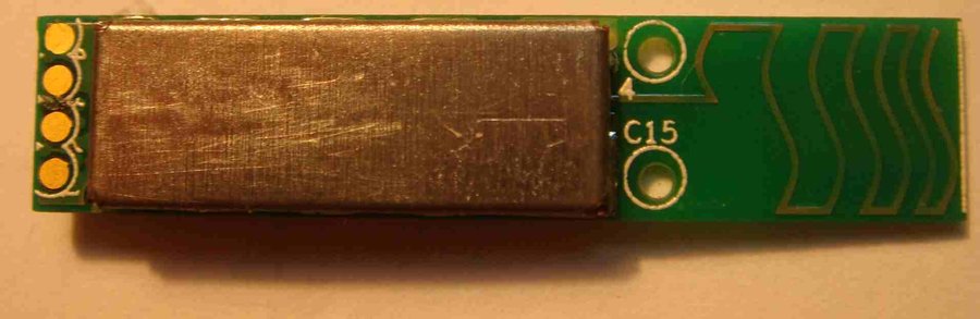

4、根据店家提供的模块接线图,测试模块屏蔽盒和接线焊盘的通断、再次确认“Vcc/Gnd(Gnd一般和屏蔽盒直通)”:
5、如上所述,数据线需要“交叉连接”:

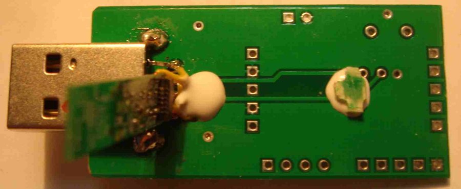

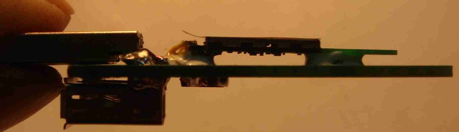

7、对于我自己,习惯于使用704胶进行粘结固定:
8、至此,蓝牙连接USB和驱动程序安装“成功”。
9、以上步骤,仅供参考!
