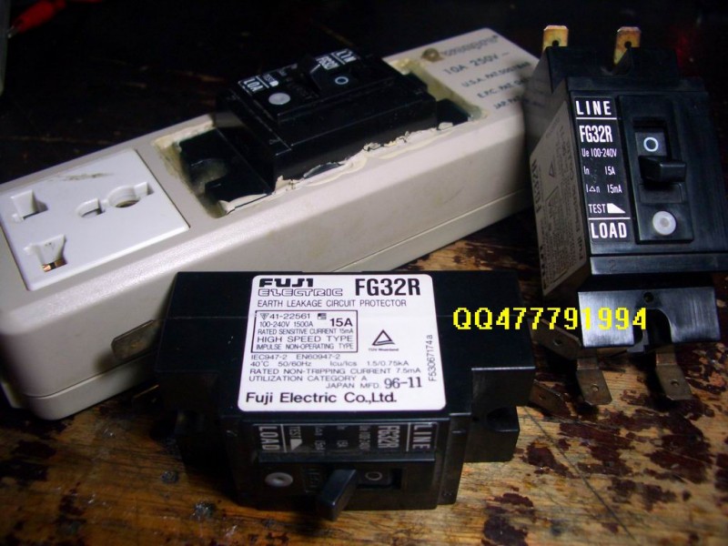

发表于 2010-4-14 09:12 | 显示全部楼层
用漏电保护开关就可以,要那种进口的,漏电包短路保护的那种开关,不能用国产的
yleee 发表于 2009-6-24 16:47 https://www.yleee.com.cn/images/common/back.gif
赞成,我也是用漏电保护,15mA的那种,富士、松下等都有类似产品。
家用型的是30mA动作的,质量差别大,恐怕不可靠。

发表于 2010-4-15 10:03 | 显示全部楼层
回复 1# hhq508
敝人用的是这个,至少是心里安慰吧。。。。

发表于 2010-4-15 11:01 | 显示全部楼层
回复  hhq508
QQ477791994 发表于 2010-4-15 10:03 https://www.yleee.com.cn/images/common/back.gif
    貌似是老胡那卖的小日本的漏保开关??
发表于 2010-4-15 11:08 | 显示全部楼层
回复 27# 199003326
    不是长汀买的。
