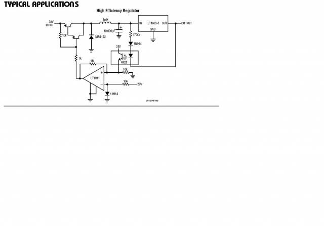

今晚路过矿坛,看到一帖(http://www.crystalradio.cn/bbs/viewthread.php?tid=61392&extra=&page=1),内容如下:
感觉这个开关电源电路挺忽悠...翻阅92年老古董,见此电路,感觉似曾相识....
http://www.crystalradio.cn/bbs/images/default/attachimg.gif http://www.crystalradio.cn/bbs/attachments/month_0902/20090223_fae5fb61c8c016d62df4ktkCSWjIqRKz.jpg
http://www.crystalradio.cn/bbs/images/attachicons/image.gif 8时38分04秒.jpg (7.74 KB)
2009-2-23 08:41
运放那有个稳压管被水印了不大清楚
文中还提到在复合管后加电感和续流二极管.
我觉得是个线性稳压电路,调整管无法进入全通、全断(饱和、截止)状态,但不敢肯定,因此想拜托各位仿真高手帮忙仿真一下,顺便帮忙分析分析,多谢了。

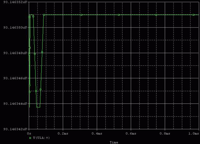

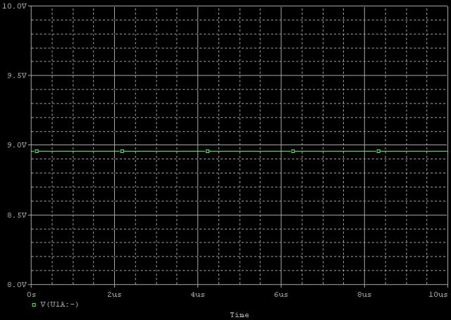

发表于 2009-6-24 23:56 | 显示全部楼层
我也觉得是个线性稳压器,大致仿真了下,有一些俭省,如将稳压管电路直接改为一直流电压源,没去找达灵顿管,直接用两个8050替代,因为仿真里的电压源是理想的就没设输入滤波电容,输出端不接滤波是为了更容易观察输出波形:
仿真结果:
再传个试试:

发表于 2009-6-25 00:08 | 显示全部楼层
最近贴图系统是怎么了?PNG里如果背景是黑色的上传后就全黑,而且容易出现上一楼第二图的情况,图片上传也巨慢,且完成后要么停在回复或者编辑界面要么显示无响应。感觉是加水印方面有点问题。
 楼主| 发表于 2009-6-25 01:36 | 显示全部楼层
谢谢naffan兄,终于有个肯定的答案了,非常感谢!俺一定要找时间好好学学仿真

发表于 2009-6-25 19:58 | 显示全部楼层
回复 2楼 naffan 的帖子
俺咋感觉奇怪呢?
Q1的发射级怎么会有电压?按电路的形式看LM358只能起比较器的作用。而初始上电时,比较器只能输出低电平。。。。。。。。。
发表于 2009-6-25 20:28 | 显示全部楼层
回复 6楼 huayuliang 的帖子
刚发现这个问题,应该参考端接入正向输入端才符合常理,至于为何这个电路也能正常仿真我也有些莫名(这个电路应该是个正反馈电路吧),我再看看原因为何,也欢迎大家讨论
[ 本帖最后由 naffan 于 2009-6-25 20:30 编辑 ]
发表于 2009-6-25 20:37 | 显示全部楼层
是否与系统没有引入任何干扰有关,在电压源上再串联个交流信号源,另外电源从0v上升看看
