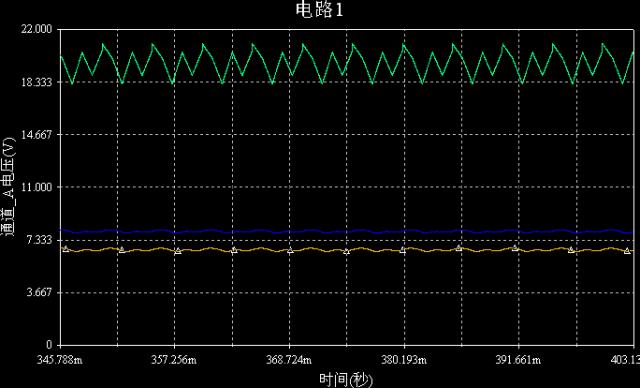

发表于 2009-6-26 02:26 | 显示全部楼层
事情刚做完上来看看,不知道huayuliang在PROTEUS中模拟出来的情况具体如何,不过看你的表述只是产生了震荡,好像没有说明这个电路是个“开关电路”,请注意本贴的本意是在讨论这个电路是个开关调整电路还是线性调整电路,是否震荡并不能说明这一问题,实际的线性调整元件输出也会有震荡。所以你说的“静态分析对这种电路没有啥实际意义。”在这里还是有意义的,主要是区分这个电路到底是个开关调整电路还是线性调整电路。

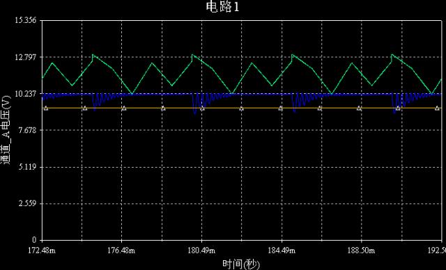

按照huayuliang的思路加上了模拟实际电源情况的时变电压源并加上原电路中的电容,只是模拟软件改为MULTISIM,主要是操作上面方便点:
仿真结果:(绿线是电源输入,蓝线是运放输出,黄线是晶体管输出/运放输入,运放的负反馈特性很明显)
放大一下:

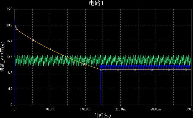

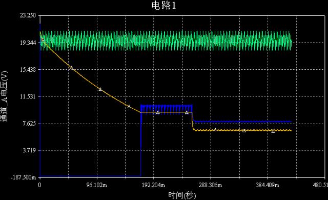

关于负载端的突变特性,特并联1个6欧电阻加上开关模拟(见原理图),图中输出向下突变时为开关闭合状态起始,仿真结果:
放大:
结论:还是个线性电路。
欢迎指正,另huayuliang兄可否将你的仿真图形上传看看。
