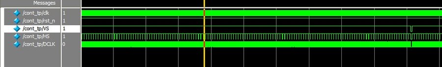

发表于 2012-2-9 18:29 | 显示全部楼层 |阅读模式
时序.jpg 上升沿.jpg ; W& T6 V/ _" g7 p  j; ?) L& g

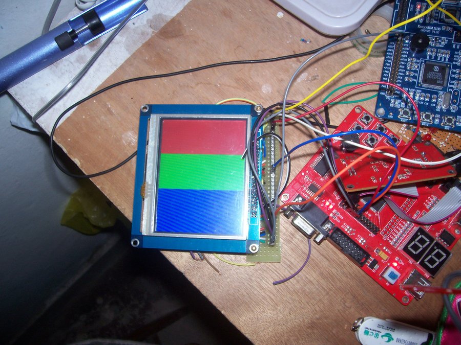

! F( w2 X( x. I7 D; C上电都的现象是,黑白红旅黑来回的刷屏,就像在跑mcu的tft测试程序一样,) t3 ^  }9 Q) y% N
而且拿掉HS和VS照样,拿掉DCLK就不再刷屏了。
. Y5 M) j  C. a. Z  h3 N+ vTFT手册中有一DE信号,不过pcb上引不出来,用2440驱动的时候把DE拉高拉低效果一样,# S9 m4 ]4 b) ?& _
好多帖子上说DE悬空或者拉低都行。tft的驱动芯片是HX8238。
2 c4 f1 J' M8 }; d! O谁来帮帮我,感激涕零。。。。。。

发表于 2012-2-10 12:12 | 显示全部楼层
那一种屏呢? 还有你的时序图看不明
 楼主| 发表于 2012-2-10 17:36 | 显示全部楼层
回复 4# kenson                                                                                                                . h  b$ l7 W; z3 n* L" p- V* z
========================================                                                ; w0 p# k( {4 {0 R
- n2 D1 Q, Q+ Y; u' R, m/ Q' r找到病结了,HS,VS,DCLK不能同时拉低,VDEN可以不要,现在刷屏还有很大问题,细节再进一步搞定。

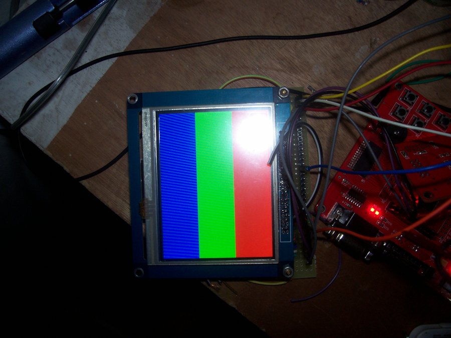

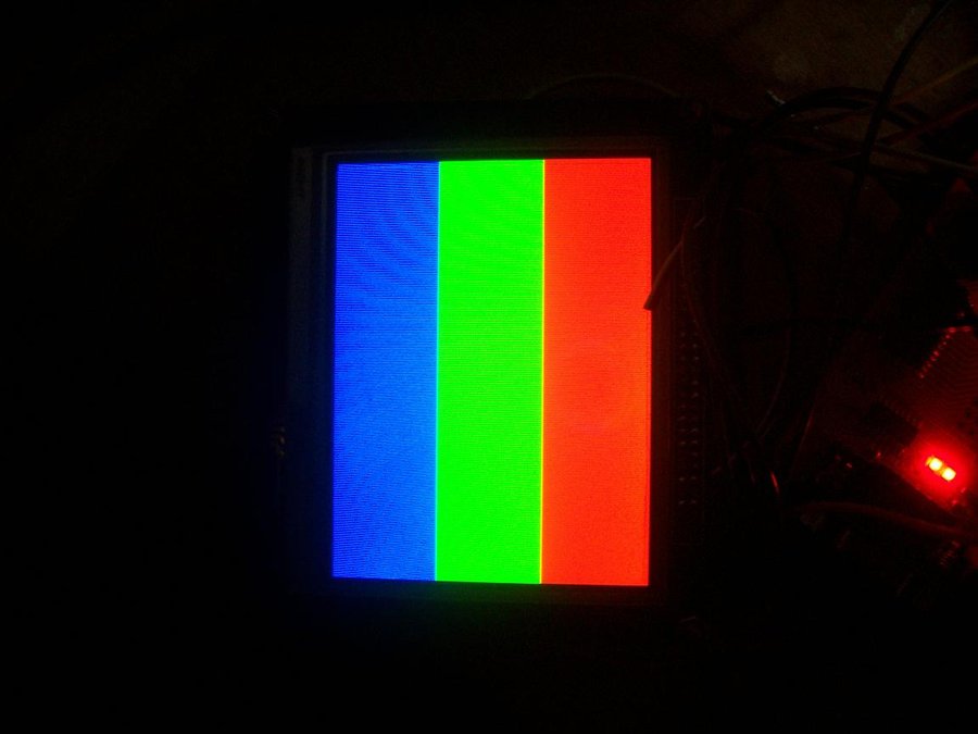

 楼主| 发表于 2012-2-12 17:59 | 显示全部楼层
100_0835.JPG ' C$ J1 T( N9 T0 Y7 I+ o
100_0842.JPG " k( k2 G- C9 ^0 p
) N/ @" L9 A7 _" U. j' g
& _4 n2 G: D5 z tft2.rar (1.73 KB, 下载次数: 500) 6 E8 j$ Z- e: G) c
模块的注释里面的数值是手册的经典数值,具体数值是实际测试所得。
回复 1 0

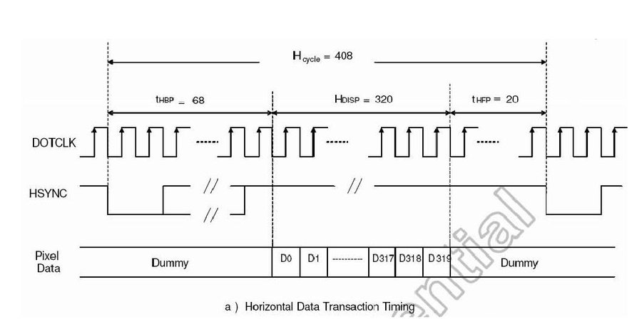

 楼主| 发表于 2012-2-12 18:00 | 显示全部楼层
回复 4# kenson
+ c7 _; u# D/ Etft的前后肩应该怎么算啊,我是一次次试出来的,有什么好方法么?
发表于 2012-2-12 21:02 | 显示全部楼层
我编译你的文件发现有好多的警告,还有你说的前后肩是什么意思呢? 是否是行和场方面问题呢?还有你的程序好像搞得好复杂其实没这个心要,最好的办法是用状态机来做这样会简洁好多的。
发表于 2012-2-12 21:06 | 显示全部楼层
TFT.JPG + m+ k8 y1 X9 }
6 k* x8 n$ i4 V2 Y* _) h
其实这个都已说得好清楚了
 楼主| 发表于 2012-2-12 22:57 | 显示全部楼层
回复 9# kenson , F1 i& @; O5 P& R+ P, I( b/ F2 |
4 g  w% [; f3 f. o3 g! W
警告都是数值前面没有表位数,编译器自动对齐。按照手册上写的在数据有效前脉冲数,运行时偏移好多,所以只能一个一个试了。
+ N5 x7 T( P3 E$ S  M您说的状态机是不是把所有的信号写在一起,按时间线索分几个状态?我试试。
