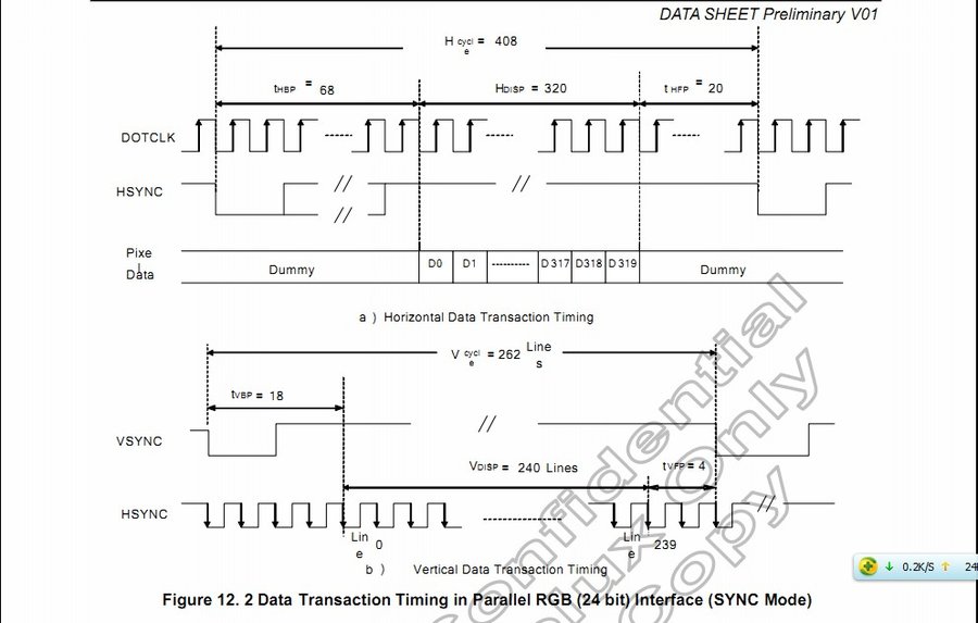

 楼主| 发表于 2012-2-19 19:33 | 显示全部楼层
本帖最后由 hzr0071 于 2012-2-19 23:20 编辑 8 c2 R! s. Q: e& N# H& i
8 z9 f" F: h7 O回复 9# kenson
$ K0 o: W4 H( ~, ~用状态机编写以后果然稳定,而且调试只要调几次就好了。 tft3.rar (1.6 KB, 下载次数: 520) 时序图.jpg
, ]* @3 \7 b- v不过我还是没有把VS,HS,DCLK一起处理
. \8 S5 }! M7 @虽然应用了状态机,还是VS-HS,DCLK-HS分开来处理
