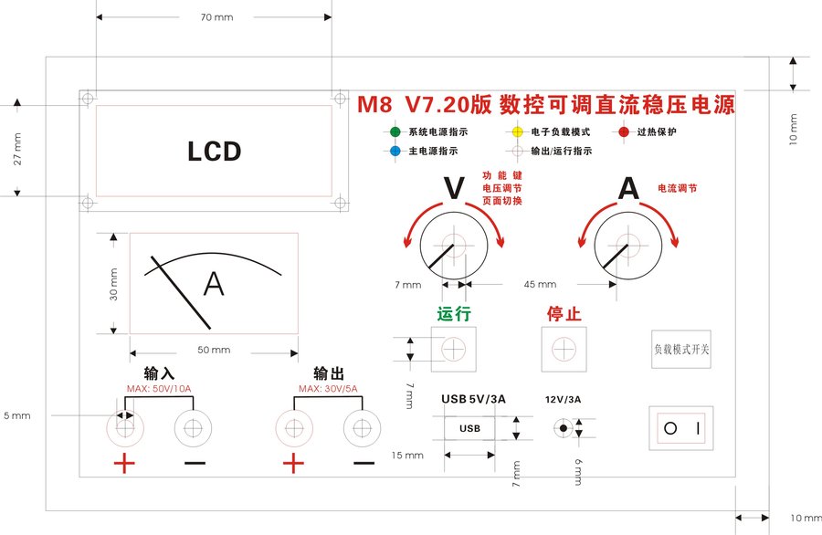

发表于 2012-2-17 00:17 | 显示全部楼层
我的M8 v7快搞好了,
发表于 2012-2-17 00:42 | 显示全部楼层
帖子里高手如林啊,看诸位讨论学到不少东西!
输出设定值既可以用按键快速设定,也可以用编码开关旋转设定,这点考虑的很给力。
确实有时候需要电源连续增加或连续降低来达到一定的试验目的,如果没有编码开关旋转增减的功能,就不好操作了。
编码开关旋转时修改的数位也要可选择的(步进值)才好。
发表于 2012-2-17 13:35 | 显示全部楼层
我测试M8V7得到的经验是前级跟随如果用DC/DC跟随的话最好用单片机直接设定跟随电压,不要用输出端反馈跟随,因为输出反馈跟随是个正反馈,如果负载是大动态或者感性大电流负载会造成输出震荡
