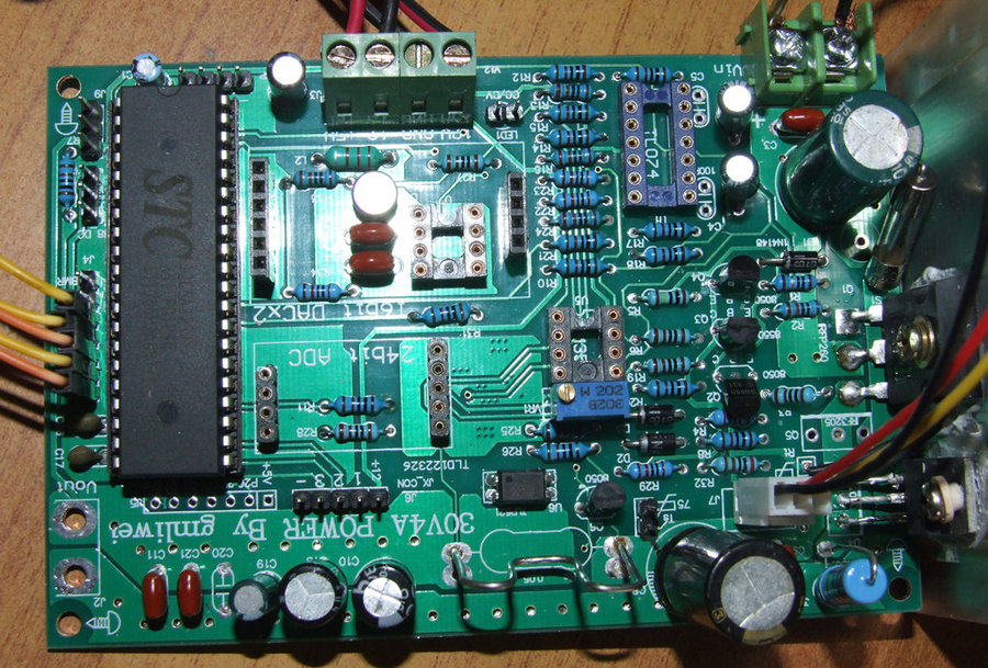

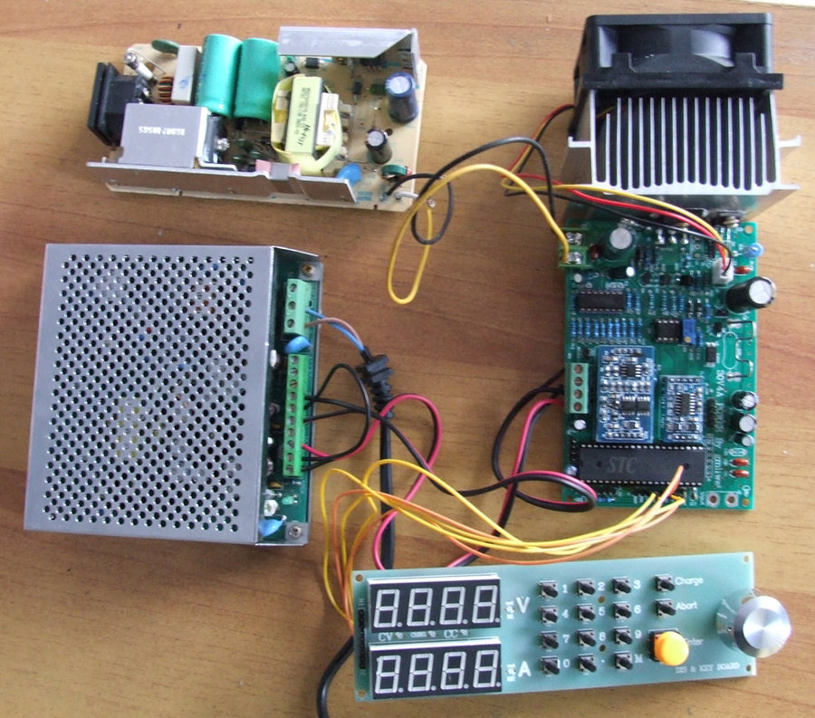

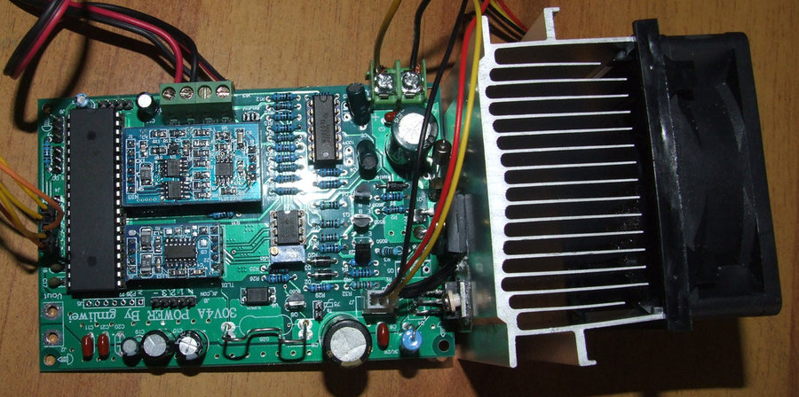

——3月7日,焊接了一块板子,因要出去监考,急匆匆的,先发几张照片:
2.5v基准藏到了dac板子的下面,我现在用的是REF43G,PCB设计的是可以适应多种基准的,目前可以支持MC1403(直接插上即可)、REF43G、TL431(SOT-23 SO-8)需要加转接板。输入端加了一个12A的保险丝,接地大多数是一点方式,后面还有改进的空间,改为全部一点接地。焊接了一套板子试验了一下,目前程序已经调好DAC板(一路3-9V输出,控制输出电压;另一路1-3V输出,控制输出电流),ADC板(一路测量输出电压,一路测量输出电流),显示及按键板(上面的LED显示输出电压,下面的LED显示输出电流,按键的程序还在改进中);DC-DC跟随板还有点问题需要调试,定做了几个多绕组环变还在路上,所以继电器切换板还没有试验。
另外,电压电流环控制使用TL074没发现自激现象。因为一开始是直接用那个铁壳子的多路电源试验的,24V最大输出0.5A,所以我试验了下0.45A输出的情况,负载用2个1欧姆电阻串联,输出电压0.9V,电流0.45A,通电20分钟,电流只是在0.449-0.450之间变化,感觉还行!
——2月25日,终于把MCU+线性稳压的板子布完了,本来想还是用单面板的,但是努力了一通,发现实在布不了,没办法,还是用双面的吧。与原理图相比修改了几个地方:
1、增加了温控风扇;
2、增加一个温度开关,计划用75度常闭的,一旦检测到散热器温度达到75度左右就断开光耦,使保护mos短路输出级;
3、增加一个保险丝,这个得试验确定用10A 15A 还是20A的;

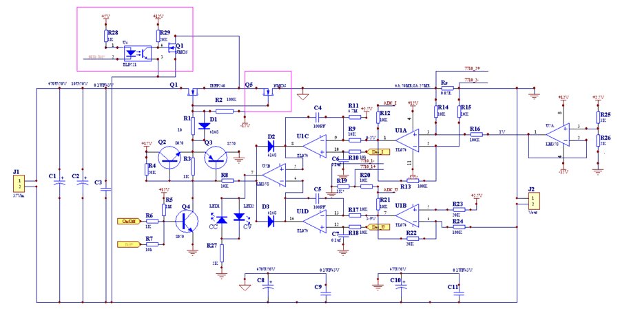

——2月15日修改线性稳压部分:增加保护措施、输出电流电压检测做了修改。
——2月16日修改线性稳压部分:再次增加保护措施、输出电流电压检测做了修改,左边紫色框里面的NMOS可以用于开机以及系统不正常的时候短路输出端,右边的紫色框里面的NMOS当作二极管用,目的是在对电池充电的时候防止电池电流倒灌,如果不需要这两种功能的可以不要这两部分;最右边又加了一个双运放,一半用于给电流检测放大单路提供1V基准,另一半做CC、CV指示。
下一步就要用这个原理图做PCB测试了。
