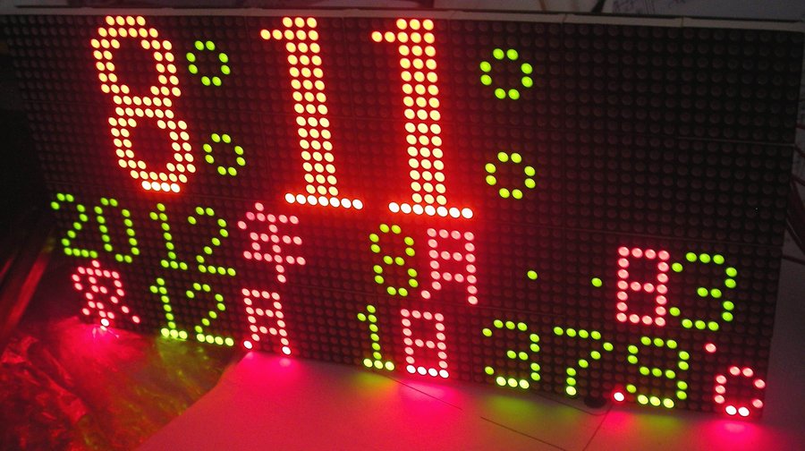

我的32X64双色万年历,有亮度自动调节功能和字体颜色变换

刷这一行时,可在延时后关闭显示,可能显示完后需处理其它数据,如未关闭,显示的时间会比其它行长,看起来就会比其它行亮了。

发表于 2012-10-18 22:14 | 显示全部楼层
刚才试了一下,上电后秒显示“80”不能走时,只能将TIME[0]=0X00去掉“//”,就可以正常走时了,但上电后还 ...
qrk123 发表于 2012-2-11 22:56 https://www.yleee.com.cn/images/common/back.gif
    1302初次上电显示00 00 80是正常的,设置保存后,后备电池保持走时就不会再出现,下次上电就OK了。

回复 54# shqi2003
    版主您好,我也用点阵屏接了一个,现象在69楼,两排都是最底下一行很亮,说是有延时,请问怎么样才能把它改好呀?程序我是菜鸟……
发表于 2012-10-27 02:57 | 显示全部楼层
同问一下,我试验的现象也是不能走时(贴中提到的解决方法可行)和两排都是最底下一行很亮(目前解决不了)求助解决办法。如下图:
直接烧录一楼源码对应好硬件接线该屏测试连接图接Jin输入端08接口和输出端R2G2接回输入端的R2G2的测试实物屏显示情况:
本人编程不会,求助编程的解决办法。
