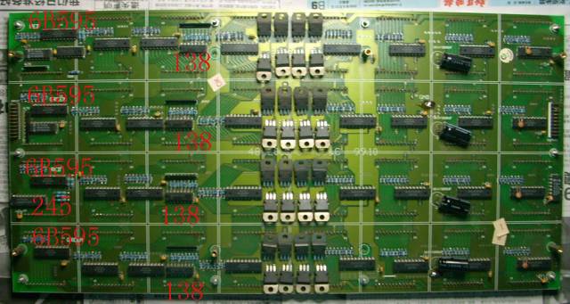

想找个32X64点阵屏移动文字程序试验屏用,哪位有【138+595硬件】参考程序可以提供参考,谢谢先。

595怎么连的? 上面一行连着是否直接连到了下面, 明天到了住处可以做个proteus仿真试试.

 楼主| 发表于 2009-6-28 21:33 | 显示全部楼层
原帖由 litchiate 于 2009-6-28 21:25 发表 https://www.yleee.com.cn/images/common/back.gif
输入端口是,A,B,C,D,R1,G1,CLK1,E1,R2,G2,CLK2,E2,SRT【只有A,B,C,D,和SRT是上下共用的】。
整体32X64屏就是上面一个接口,4个138的1,2,3脚全部连接在一起。
一般由2个138和595的16X64的程序都可以用。
8个595串连的,上下分开,红和绿分开。
谢谢先。

 楼主| 发表于 2009-6-28 21:44 | 显示全部楼层
上个硬件图
就参考138和6B595的连接,其他IC可以不用考虑。

发表于 2009-7-1 13:45 | 显示全部楼层
~~~和俺手头的屏一模一样!!!
 楼主| 发表于 2009-7-1 14:39 | 显示全部楼层
原帖由 huayuliang 于 2009-7-1 13:45 发表 https://www.yleee.com.cn/images/common/back.gif
~~~和俺手头的屏一模一样!!!
有没有程序可以提供??,如果没有一起慢慢等。
发表于 2009-7-1 16:49 | 显示全部楼层
刚弄来时间不长,还没弄呢,有点懒(主要是屏不够长,感觉有点没啥意思。要是两个屏的长度就够了。)
  才发现,有点不一样,驱动管是竖着排的,你的是横着排的;俺的138都在中间。
