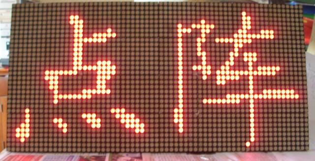

任务完成一半,贴上来先,贴完睡觉
32*32点阵,修改了个以前画的proteus图,结果修改了2天. 程序改了一会会.
实现功能,显示"点阵"2字,移动明天再写. 要是测试屏幕的话 可以直接交替发送0xff 和0x00来,这样更直观.
仿真里就做了红色的,要双色可以继续修改.
51_3264_proteus.rar
50.58 KB, 下载次数: 999, 下载积分: 一乐金币 -1

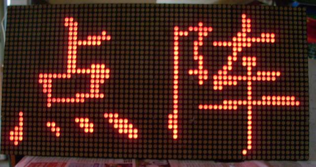

谢谢啊,这几天晚上休息的早,昨天没有看见,今天试试。
 楼主| 发表于 2009-7-2 12:55 | 显示全部楼层
原帖由 shqi2003 于 2009-7-2 11:44 发表 https://www.yleee.com.cn/images/common/back.gif
实际测试完全OK
就是感觉还不是很亮【和16X64测试程序相比较】。

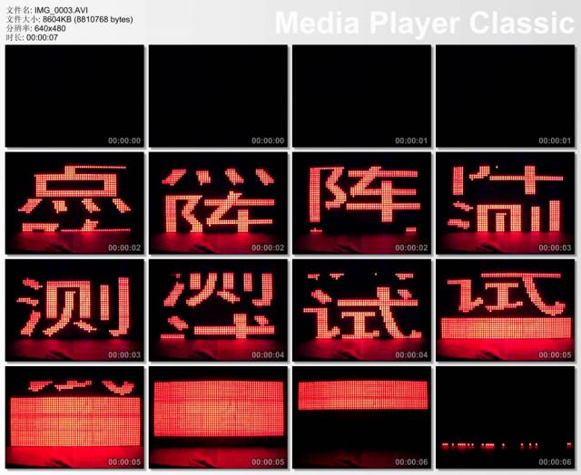

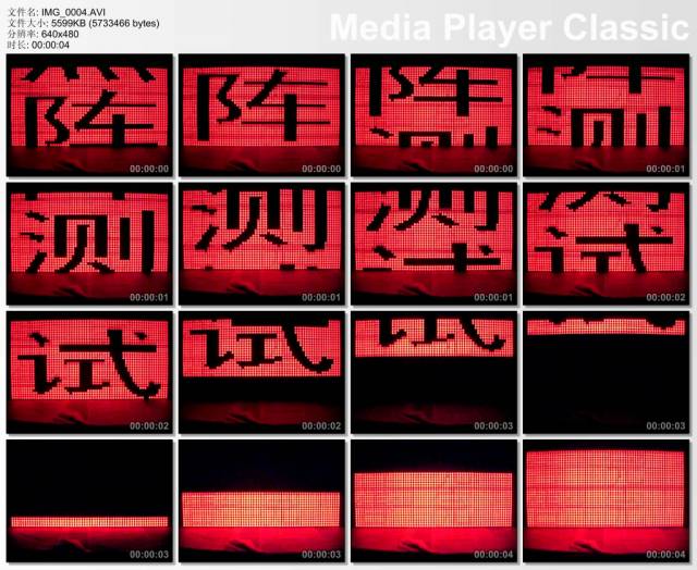

来来来,移动下,图省力写的是上下移动的, 另外增加了全灭和全亮. 用来测试坏点比较实用.
换了种取模方式.
51_3264_proteus.rar (132.52 KB, 下载次数: 1459)
发表于 2009-7-2 16:31 | 显示全部楼层
proteus 模拟不能用定时器,延时时间不好确定,  还有没有用到595的两个独立的锁存器. (要发送的数据量比1664多了.)

测试图来了
