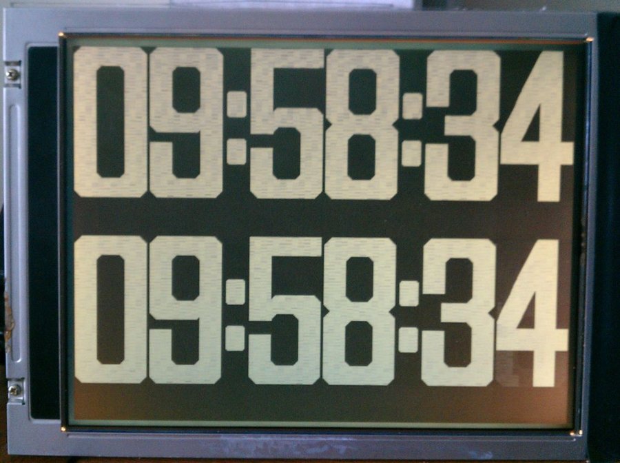

还时时钟、用10.4寸的单色640480的屏。

多谢、这些资料我也有、现在就是试改了N次都不行、看来要好好看一下说明书再请教本坛的高手
 楼主| 发表于 2012-2-17 10:05 | 显示全部楼层
一天搞一点、现在先把第二显区关了
一个640480变成640240+640240
实在搞不到就这样用用:63;

发表于 2012-2-17 21:09 | 显示全部楼层
回复 25# dgcplyh
灯管的电压是不是高了?好像不均匀.
 楼主| 发表于 2012-2-17 22:18 | 显示全部楼层
回复 26# MJG365
   不是高,是偏低,不均匀是1335驱动的问题,
