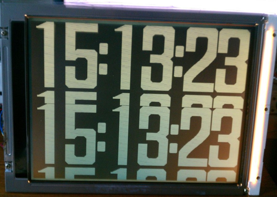

还时时钟、用10.4寸的单色640480的屏。

求高手指导用C51或AVR SED1335驱动 640240 OR 640480的参教
我现在用640200的参数(可能是错的)会显示成这样

 楼主| 发表于 2012-2-15 16:42 | 显示全部楼层
回复 14# mytomatoes
我的屏的接口定义
估计跟你的不同、我的现在已经差不多5点啦 还没有LUNCH
发表于 2012-2-15 16:51 | 显示全部楼层
回复 15# dgcplyh
你这是带控制器的。我不会。。。。。我只会带控制器的1602之类的 和 像我那个不带控制器的点阵
看你这个定义,貌似也要给时钟信号。。。不知是横着扫的还是竖着扫的?
 楼主| 发表于 2012-2-15 16:54 | 显示全部楼层
回复 16# mytomatoes
我这也不带控制器的
我现在是M64+SED1335+屏
发表于 2012-2-15 16:55 | 显示全部楼层
回复 17# dgcplyh
   看你这个定义,貌似也要给时钟信号。。。不知是横着扫的还是竖着扫的?这么大个屏幕,驱动起来,看着闪不?
 楼主| 发表于 2012-2-15 17:23 | 显示全部楼层
回复 18# mytomatoes
我不会看是模扫还是竖扫
一点也不闪的
发表于 2012-2-15 18:06 | 显示全部楼层
回复 19# dgcplyh
哦,你这个是一个个字节送数据吧?不闪还算正常,我那个是一位位送数据。。。。
