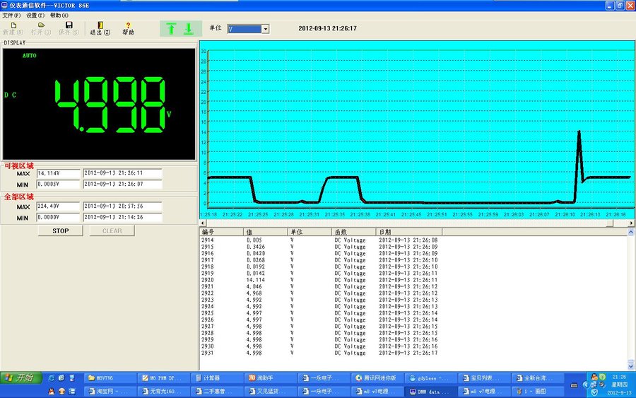

发表于 2012-9-15 15:19 | 显示全部楼层
这是我用胜利86E在5V 100mA的空载下测得的开机冲击电压 1.JPG 2.JPG 。是主控板的问题,具体啥原因目前还没找着。
发表于 2012-9-15 16:32 | 显示全部楼层
这是我用胜利86E在5V 100mA的空载下测得的开机冲击电压。是主控板的问题,具体啥原因目前还没找着。

    现在的万用表都能捕捉到尖峰了 示波器要下岗喽~~~~~~~~

发表于 2012-9-21 11:56 | 显示全部楼层
回复  dradeng 请问版主,该减小哪个电容或是在哪里放置泻放电阻呢?俺是菜鸟、、、还不懂得分析电路。
sunsun8207 发表于 2012-9-13 21:14 https://www.yleee.com.cn/images/common/back.gif
减小电容的目的就是让 系统的 +-5V尽快建立起来, 7805两端的电容和KIS输入的电容都有关系的, 适当的减小到能接受的范围就行
系统的+-5V如果能足够快建立,就能减小或者避免冲击的出现。
因为系统电压没有正常建立的时候,运放没有正常运行,不能保证功率管截止。
增加泄放电阻的目的是缩短冲击时间和减小冲击幅度,
C33的作用大家都知道,就是消除自激,但是C33容量越大,充放电时间越长,导致开始时模块的输出电压冲击越大。
好处和坏处是同时存在的,调节到一个合适容量就行。能消除自激噪音的前提下越小越好。
电路和模块有个体差异,更好的参数大家可以自己通过实验决定。
