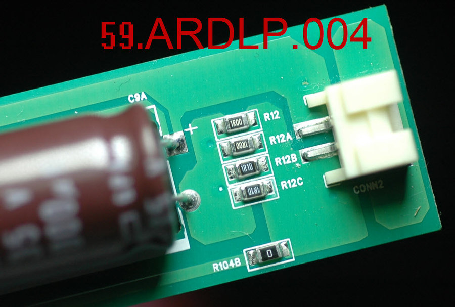

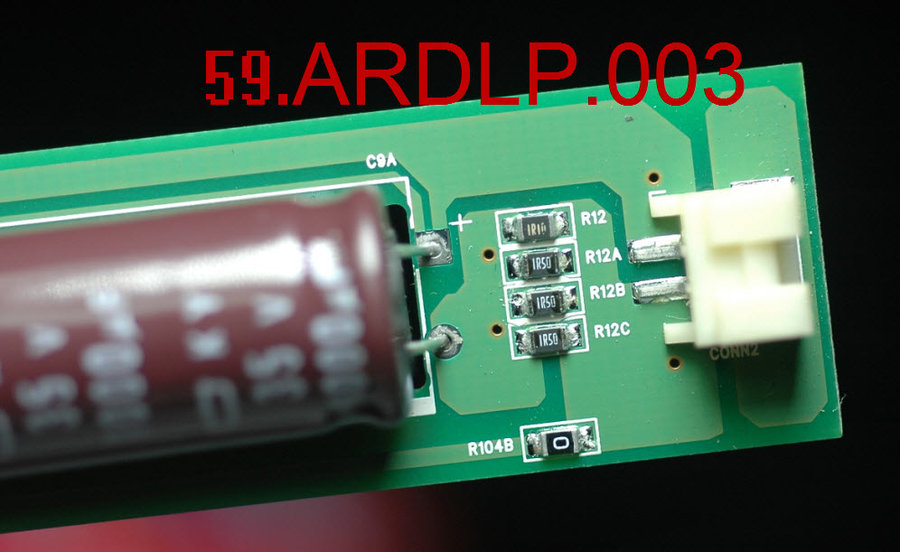

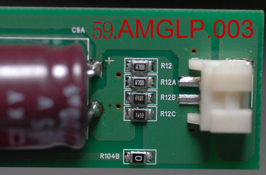

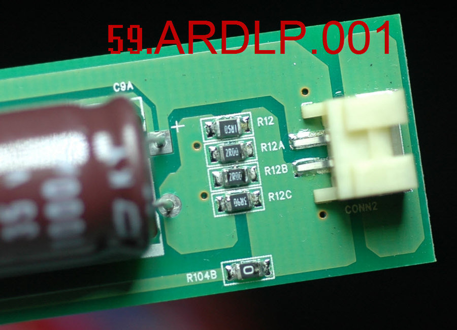

发表于 2012-3-1 21:17 | 显示全部楼层
回复 92# FD89
    今天收到货,经细心查证,证明是8串10并无疑,也就是说一串20mA,一条10串就200mA,恒流源的电路图也画出来了,是LD75911GS+TSM103结构,22W恒流值由R12,R12A,R12B,R12C决定。分别是0.7欧,.07欧,1.1欧,1.1欧,不知11W的R12,R12A,R12B,R12C是多少?也请王老板查一下是多少,这样就可以将22W改为11W用,其实电路是一样的。

发表于 2012-3-2 03:41 | 显示全部楼层
原来有4个版本呀,59.AMGLP.003,59.ARDLP.004,59.ARDLP.003,59.ARGLP.001,这四个版本里四个电阻并联的阻值分别是0.213欧,0.261欧,0.343欧,0.52欧,就是这四组阻值决定了输出的恒流值。今晚分别测试了八条LED灯,只有一条完整无缺粒粒亮,有两条一粒不亮,有四条两粒不亮,有一条五粒不亮,是用368表的X1电阻档测量的。不知是巧合还是什么,只有编号A400C00G8的完整无缺粒粒亮,其余的都是编号4A00C10DC的。
