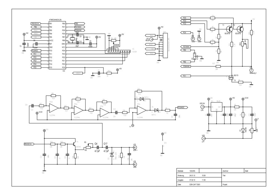

[其他综合] 一个数字ESR表,朋友们有兴趣玩吗?

    我觉得大多数人这个也就是偶尔用用,输出电压用数字表测量比较好,成本也低。。

    有理,将此设计的表头部分剥离后直接接数字表的200mV档应该就可以了

做过指针式的,在路检测电容很给力。正想做个数字的,多谢分享资料。不过好像PDF文档没有线路图。

线路图是单独的,我已经上传到顶楼帖子的最下面,点击可看大图
 楼主| 发表于 2012-2-26 22:17 | 显示全部楼层
我顺便把手上的两个使用单片机的ESR表的电路图发上来大家看看
fat 发表于 2012-2-26 21:59 https://www.yleee.com.cn/images/common/back.gif
  刚才用手机上看不清楚,现在用电脑放大看了。很清楚。做万用表外置附件好像那个30、31脚不好弄吧?没细看。
 楼主| 发表于 2012-2-27 01:11 | 显示全部楼层
刚才用手机上看不清楚,现在用电脑放大看了。很清楚。做万用表外置附件好像那个30、31脚不好弄吧?没细 ...
7r093 发表于 2012-2-27 00:51 https://www.yleee.com.cn/images/common/back.gif
30/31脚是7107的输入端啊,把接这两脚的电路连到万用表的直流200mV档就行。下图是万用表的直流档电路,200mV档就是不分压的,通过1M限流电阻进入7106。

这个不难做,关键如何校准,你怎么知道测出来的准呢?

    可以用精密电阻嘛~
