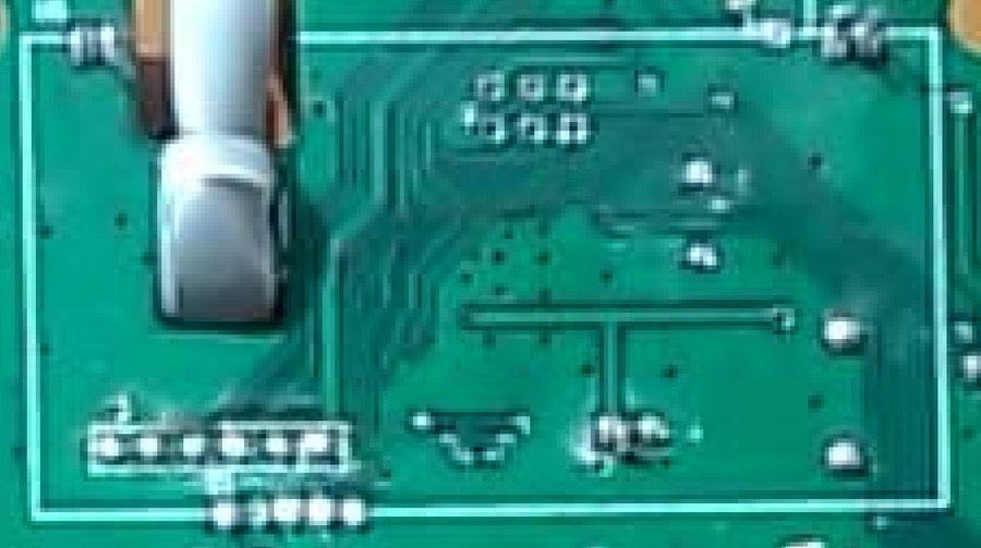

又拆下来看来,只用到五个脚。
灰太狼8888 发表于 2012-3-18 09:03 https://www.yleee.com.cn/images/common/back.gif
    电路板是从考拉那里来的

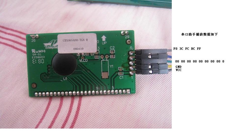

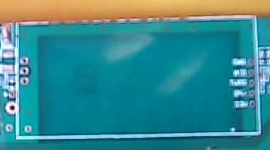

 楼主| 发表于 2012-3-18 10:39 | 显示全部楼层
谢谢, 能将5个管脚的定义描述给我吗? 图片上看不清楚。
 楼主| 发表于 2012-3-18 10:50 | 显示全部楼层
猜想应该是: R/W,  CLK, DATA, Gnd,  Vcc

    现在在老家,下午传高清图。
发表于 2012-3-18 12:45 | 显示全部楼层
应该是这个图。 看来26脚也用了。
mdy-5153 发表于 2012-3-18 11:03 https://www.yleee.com.cn/images/common/back.gif
    26脚在该应用中只是固定作用。没发现走线,断开后加电仍可显示。显示另外请教如何测试另外的引脚。如果我无测试条件的话也可无偿提供该应用板。
 楼主| 发表于 2012-3-18 13:04 | 显示全部楼层
另3个脚应该是数据, 指令/数据,时钟, 但不知具体是那个, 26估计是片选, 因为只有64个字段, 片选实际上只需接地。最关键的是不知道指令和地址构造。
我用HT1621的指令实验, 但不工作。

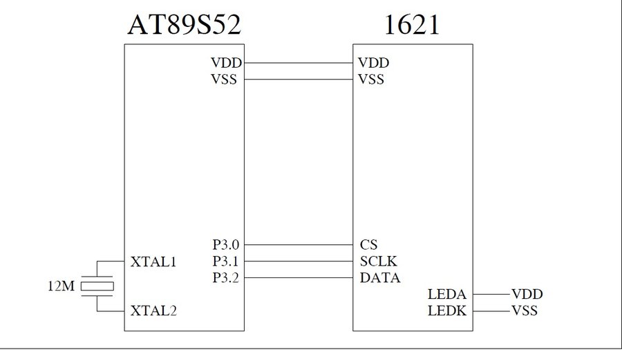

 楼主| 发表于 2012-3-18 13:32 | 显示全部楼层
我估计还是HT1621的芯片, 那样的话, 3个脚应该是: CS, SCLK, DATA。 只能组合6次来实验了。
发表于 2012-3-18 15:27 | 显示全部楼层
右下角显示残缺,因为屏幕受压损坏。
推测:
5:  3V3
6:  GND
7:时钟
8:
9:数据
26:NC
27:NC
28:NC
29:NC
