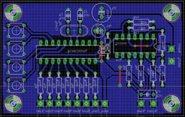

请帮俺检查下俺的板图都有啥毛病~~多谢了!!

eagle 画的么?是做什么用的?
板子问题等高人回答.
 楼主| 发表于 2009-7-4 21:54 | 显示全部楼层
简单的LED显示。。主要是练习Eagle,其实现在也不是练习Eagle了,是熟练下布线,发现俺这人有很大的毛病,决断能力太差,布个线都前思后想的。。犹豫好半天。
敷铜都是网状的,是为了避免激光打印机打印大面积图像出现的碳粉附着不足现象。其实完全可以不用敷铜的,俺是想省点盐酸、腐蚀速度再快点。
比较发愁的就是小块的敷铜,时钟也没想好怎么弄好看点。。看来这艺术活不适合俺~

看起来画得不错。
没有电路图,无法讨论。
发表于 2009-7-4 23:57 | 显示全部楼层
这个线路不太复杂,密度也不大,再研究一下走线,把飞线数降到最低。
发表于 2009-7-5 00:00 | 显示全部楼层
如果你想要腐蚀快点的话,你的覆铜应该是不必使用网格的啊,直接填满不腐蚀就可以了,你搞成网格方式的,到时候反而不好看。其他问题没有电路图没法说了。
发表于 2009-7-5 02:22 | 显示全部楼层
我用eagle时感觉,eagle自带的库里的封装,焊盘都偏小,如果是转印做单面板可能焊盘不耐焊,容易掉,最好能把焊盘加粗一些

原帖由 快活丞 于 2009-7-5 00:00 发表 https://www.yleee.com.cn/images/common/back.gif
使用网格的目的是避免打印的时候大面积的碳粉附着差,腐蚀的效果不好。
 楼主| 发表于 2009-7-5 11:26 | 显示全部楼层
原帖由 fat 于 2009-7-5 02:22 发表 https://www.yleee.com.cn/images/common/back.gif
你说的对!!
Eagle自带的库直插元件封装的确有这个问题,但这也是标准的。自己转印的话只好改了,我自己也复制了一个库,改了一些。
 楼主| 发表于 2009-7-5 11:28 | 显示全部楼层
原帖由 more 于 2009-7-4 23:57 发表 https://www.yleee.com.cn/images/common/back.gif
有一条可以省去,不过其它两个好像实在布不开了。愁~~
