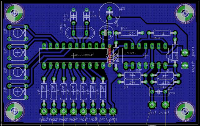

前辈们帮俺看看俺布的板子都有啥问题。

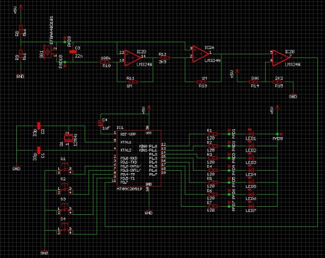

看起来画得不错。
没有电路图,无法讨论。
图在这里,是一个时钟的电路,玩具。
 楼主| 发表于 2009-7-5 11:58 | 显示全部楼层
   布开了,只剩下一个跳线了,还是+5V电源的~~ 看来布线还真是很重的脑力活啊~~
发表于 2009-7-5 22:21 | 显示全部楼层
要消灭跳线很容易啊,但我觉得不一定要消灭跳线,还是首要考虑接地、抗干扰,您原来布的就挺好。
这样是没跳线了,但不如您原来布的好。
 楼主| 发表于 2009-7-6 00:37 | 显示全部楼层
嗯,我又改了下,感觉好了不少。。您在看看~~
发表于 2009-7-6 01:26 | 显示全部楼层
呵呵,我是菜鸟,冯老师(无锡风)才是PCB达人,还是请冯老师来鉴定吧。PS:从LM324的5、6脚之间走一条细线到4脚,就不用飞线了,虽然细一点,但距离不远,应该不影响效果。另外那些外连引线或插针的焊盘(pad1~pad12)建议还要加粗,单面板不太牢容易掉。个人感觉,eagle画出来的板子看起来比Protel的还要漂亮
发表于 2009-7-6 07:15 | 显示全部楼层
布的挺漂亮,大面积网格热转印很困难,做出来您就知道了。还可以再紧凑点
 楼主| 发表于 2009-7-6 13:41 | 显示全部楼层
To  fujiachun::
     大面积网格热转印并不困难,现在基本上热转印的各种问题俺都解决了,这个倒不担心。不知道还怎么再紧凑~
To fat:
     PAD1~12 俺得打印出来才能看出来。感觉已经不小了。你说的 5、6 脚之间过线俺也想过,不过那个是电源线,那么过的话,电流容量太小,虽说耗电不大,可习惯不好,如果是信号线的话可以了。
现在的问题是 那排电阻(接焊盘的),上面的敷铜部分,实在是难看!!想放个禁止布线区,但DRC检查错误。。只好放弃了。。俺再琢磨下。。
谢谢大家。。这比俺自己摸索强太多了。

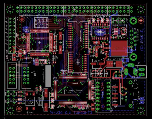

顺便贴个官方提供的PCB图,大家欣赏下:
发表于 2009-7-6 22:07 | 显示全部楼层
禁止布线区我不会用,不过我在protel里可以放一根非常粗的走线(跟要留空的位置大小差不多),设成not net,这样放覆铜时就会自动避开这块的了,然后再将这走线设到其它层。呵呵,土办法,坏处是删除了如果要rebuilded,又得将这条设回布线的层上,麻烦。
