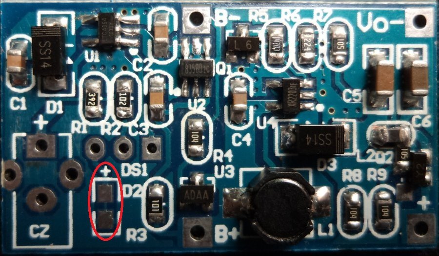

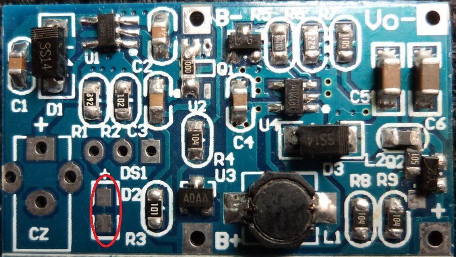

回复  gmliwei
看这个可以吗?两个板子,一个是有放电保护的,一个是没有的
阿宝 发表于 2012-3-14 17:24 https://www.yleee.com.cn/images/common/back.gif
套件到了,今天焊了一套,有些问题:
刚焊好接上不带保护板的电池(4.17V),无输出,用5V充下电,相当于激活吧,有输出了,但输出是18.46V,我的是蓝色PCB的,请问分压电阻是哪几个?套件里R5=474(470k),R6=1004(100k),R7=475(4.7m),哪个错了?
另外,使用带保护板的电池是不是B-和下边U2的上边焊盘连起来,C3/R3都空着就行了?
D2没有,也不用焊对吧?
 楼主| 发表于 2012-4-2 21:56 | 显示全部楼层
套件到了,今天焊了一套,有些问题:
刚焊好接上不带保护板的电池(4.17V),无输出,用5V充下电,相当于 ...
davidtam 发表于 2012-4-2 21:11 https://www.yleee.com.cn/images/common/back.gif
看一下我上图的位置,这几个元件的位置差不多,那三个分压电阻从左往右依次是 470K 200K 1M,475的电阻是放在Q2右边的。d2必须用的。

看阿宝的图D2都空着,套件漏了,必须焊的话,型号?
我有6套打算给基准供电用,要调到15v,那3个电阻应该调哪一个?还是应该都调整?
有保护电路
有保护电路
无保护电路
无保护电路
 楼主| 发表于 2012-4-3 10:27 | 显示全部楼层
我有6套打算给基准供电用,要调到15v,那3个电阻应该 ...
davidtam 发表于 2012-4-3 08:48 https://www.yleee.com.cn/images/common/back.gif
哦,这个D2啊,这个不需要的。 Vo=(R7/(R5并R6)+1)*1.2 V  这样最简单的做法是R6 R7不变,仍然是200K和1M,把R5换成150K的,这样输出电压就大约是15.2V。
