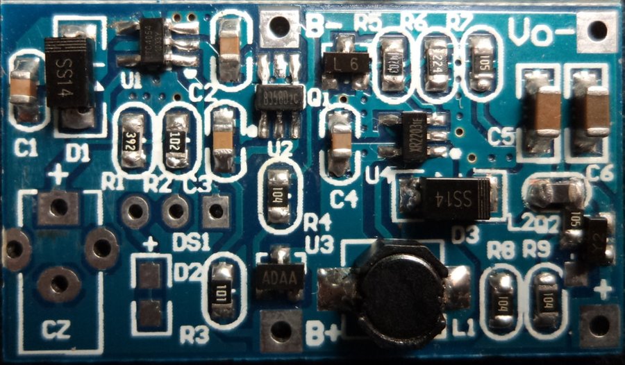

    好像是对的吧 不接电池绿灯 接电池充电时是红灯    3.86V电池300MA充了2小时也没绿灯 是不是充电芯片截止太高了       还有怎么看上面的朋友说1M电阻要接到最右边那两个脚  ??
发表于 2012-3-14 10:57 | 显示全部楼层
回复 183# wei0925
    焊到右边灯泡位置,这是修改前拍的。

回复 184# 非凡电子

发表于 2012-3-14 13:53 | 显示全部楼层
标题
回复 185# wei0925
改过来关掉万用表过几十秒输出端就会停止升压,3.6v左右,焊到左边始终是9v,上面李老师也更正了,你试下。

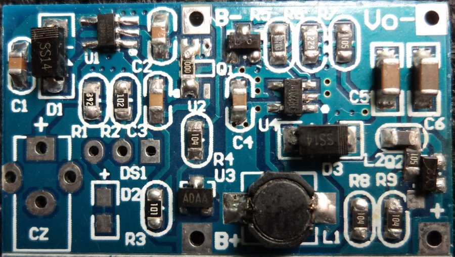

发表于 2012-3-14 17:22 | 显示全部楼层
李老师,你好,现在不接负载输出9V左右,接上数字万用表后,输出电压掉到3.7V左右,麻烦分析一下是哪里出问题了?
