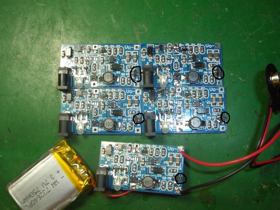

我的5套也收到了,少了10个104电阻,还好旧主板多拆了点把板子装起来了,李老师我发现2个问题,一个就是输出端电阻我根据电路看了应该焊在图上位置,实际实验也证明对的,还有就是充电芯片的离散型很大,空载输出最低的4.13V最高的4.22V,我拿一片空载4.2V的试充了片电池冲到了4.29V才转灯,4.13的到4.22转灯有点怕电池吃不消啊 调整大小 CIMG0996.JPG

 楼主| 发表于 2012-3-12 21:02 | 显示全部楼层
我的5套也收到了,少了10个104电阻,还好旧主板多拆了点把板子装起来了,李老师我发现2个问题,一个就是输出 ...
wwdyj88 发表于 2012-3-12 19:37 https://www.yleee.com.cn/images/common/back.gif
谢谢!是我弄错了,呵呵
充电芯片是国产仿LTC4054的,当时选择它是因为pdf里面说这个最大充电电流可达800ma,充电截止电压+-1%的,如果到4.29才停充的话的确有点高了。你再试试其他的看看,不行我就另买别的芯片。
