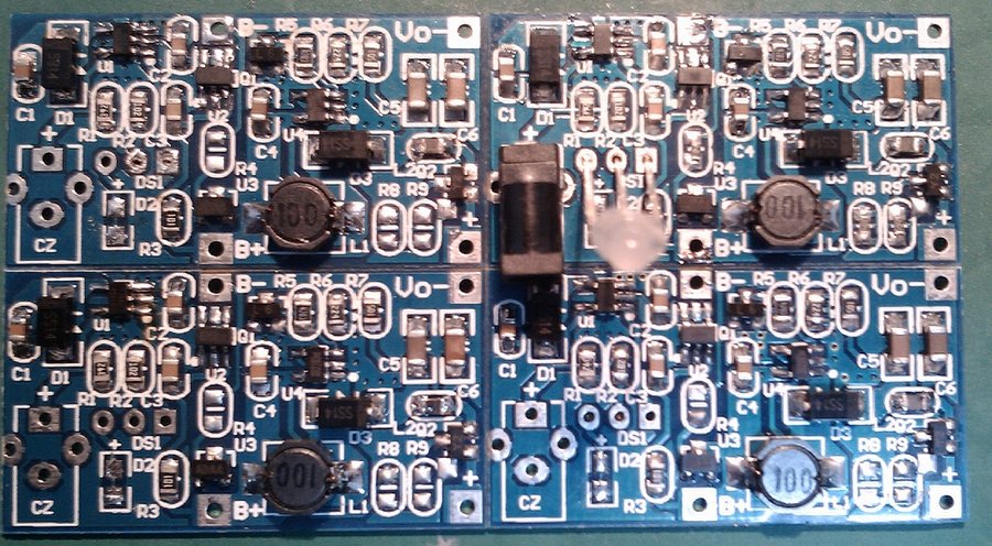

发表于 2012-3-7 22:19 | 显示全部楼层
李老师套件收到了,不过没有原理图,也没有原件分布图,不知如何下爪
发表于 2012-3-8 01:18 | 显示全部楼层
好了,10套先开焊4套,已经完成了,输出端电压8.6V
套件里多了1M电阻10个   470K电阻20个,少了100K电阻30个,先找了3个100K的0603装上明天去市场买上30个0805的100K
 楼主| 发表于 2012-3-8 07:43 | 显示全部楼层
套件里多了1M电阻10个   470K电阻20个,少了100K电阻30个 ...
阿宝 发表于 2012-3-8 01:18 https://www.yleee.com.cn/images/common/back.gif
晕,100K的也忘记了,你看看是否方便买到?不方便的话我用信封平邮过去,还有10uh电感;1m电阻可以放在输出端那里,焊接在输出的三极管的B-E结之间,这样可以防止外部干扰引起关机状态下静态电流变大的情况。

发表于 2012-3-8 09:34 | 显示全部楼层
回复 127# gmliwei
李老师没事的,可以买到,手头都是0603或更小的,也可以用,不过是想追求完美
焊好的板子4套
焊好的板子4套
