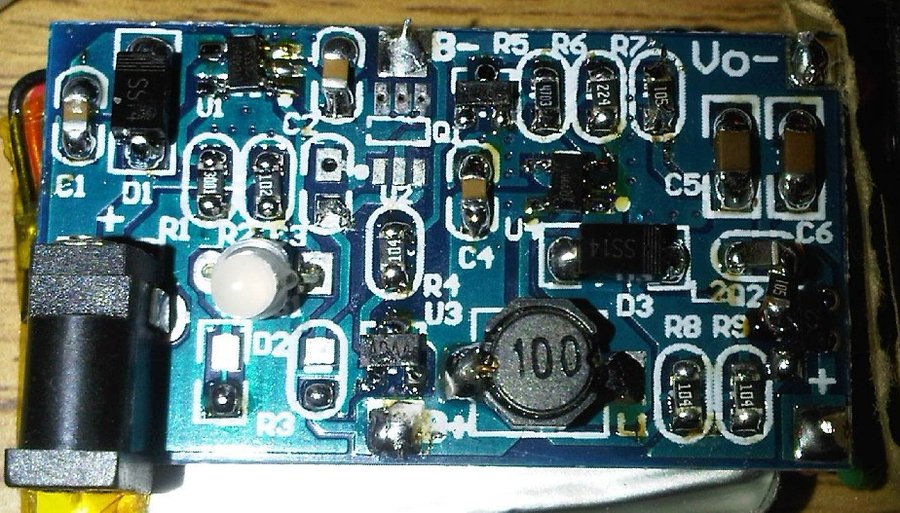

发表于 2012-3-11 22:46 | 显示全部楼层
发表于 2012-3-11 22:48 | 显示全部楼层
我大概比对了一下和上面哥们的图片好像一样呀 除了他的有保护电路  我唯一可能错的就是LED灯 不过貌似也不会有影响吧  充电显示绿灯 不带电池也是绿灯感觉应该没错 不过3.86V的电池充电就绿灯有点不太正常
发表于 2012-3-11 22:53 | 显示全部楼层
找到问题了“如果不使用锂电池保护IC的话可以将电池的负极连接线直接将B-焊盘跟保护IC上面那三个焊盘直接短接起来即可,下面的R3 C3可以空着。”
需要把B-和下面保护IC的上面三个脚短接
 楼主| 发表于 2012-3-12 10:30 | 显示全部楼层
我大概比对了一下和上面哥们的图片好像一样呀 除了他的有保护电路  我唯一可能错的就是LED灯 不过貌似也不会 ...
wei0925 发表于 2012-3-11 22:48 https://www.yleee.com.cn/images/common/back.gif
看图片,你的指示灯好像焊接反了?次长脚应该在方形焊盘那边才对的。
