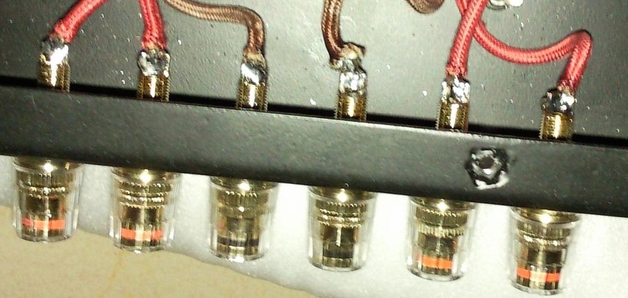

面对在厚厚的铝基板上的大焊点,正宗全新的白光烙铁也奈何不了它。

稍微用点低熔点的焊锡,再加点松香,应该好搞的吧

我有200W的焊高压线的专用烙铁两分钟可以把两毫米的铝基板穿个洞。你说可以焊你的灯不
之前用恒温的电烙铁怎么也焊不上去,焊十几秒,焊锡流下去,凉了以后,用手一扯就掉了。
特意买一支50w的不恒温电烙铁,25元左右一支。另外换一个平头的焊头,还担心功率不够,通电5分钟后,烙铁头跟发热芯通红......放焊锡上去,冒火星。
2秒之内焊好喇叭插座接线,还不会弄得整个插座发热。

用小喷枪
发表于 2012-3-11 13:30 | 显示全部楼层
烙铁头储热对付散热快的大件非常有利,所以上回坛里朋友出那种粗一圈的T12-WD俺赶紧收了几支,焊大件时确实很给力
