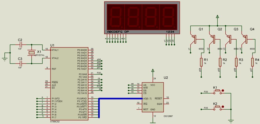

今天刚学仿真,下了个软件.花了一下午画了个DS12B887的仿真,但是运行时没反映
仿真根据下面这张电路图来画的(草版的,帖子:https://www.yleee.com.cn/viewthread.php?tid=6043&from=favorites)
实物做出来也可以用,但仿真不行,谁能帮帮我啊

你用的数码管共阴的还是共阳的的, 三极管去掉,程序里面的极性取反下来方正比较方便点。
litchiate 发表于 2012-3-10 22:19 https://www.yleee.com.cn/images/common/back.gif
   实物用的是共阳的,仿真里面不懂了,能下载下包帮我改改吗?谢谢了
发表于 2012-3-11 06:18 | 显示全部楼层
仿真里面不要用三极管,电阻.....
直接连到到单片机的io口,或者串联反相器。
仿真中的数码管,led,只认高低电平,如果用有电流电压的器件驱动,会仿真成灰度,这样就得考虑电压电流。
而且,我记得Proteus里面有些发光二极管,跟数码管,是不会亮的,至于不会亮为什么还留在元件库,我就不知道了..
发表于 2012-3-11 06:36 | 显示全部楼层
你的例子中数码管的IO口都不动的,
给个数码管的仿真例子你。c51的p0口内部没有上拉电阻的

发表于 2012-3-11 10:23 | 显示全部楼层
嗯,看了好久,发现读12887就卡住不动了。
应该是和1302差不多的毛病,仿真时候不能while。
但是去掉以后又读出来不正常了。
proteus文件是改好了。‘’
但是去掉以后 ...
litchiate 发表于 2012-3-11 10:23 https://www.yleee.com.cn/images/common/back.gif
    这么说是Proteus软件,里面的仿真器件不会仿真忙,需要靠自己延时,Proteus里面的液晶也是这样的,不会返回忙信号的。
