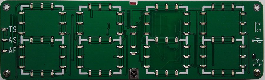

正面

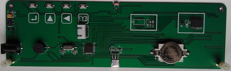

反面
本次做的LED时钟本着简单、实用、超大醒目、省电的原则制作的!
单片机使用的是STC12C5A60S2(48脚封装),时钟芯片是严兄一直使用的DS3231,精度很不错!
板子上除了多数的LED发光二极管(1206封装),其余零件很少,学习杜兄的精简思路!
原先做的LED时钟觉得不花哨,很实用。并且耗电很少,故继续发扬。
这是旧版的链接https://www.yleee.com.cn/thread-7590-1-1.html
全板尺寸长200mm,宽60mm,平时工作电流在25ma左右,有一组闹钟,并利用单片机内部的EEPROM保存。可进行5级亮度调整。
红外遥控上四键和板上四键功能兼容。程序设计原先用光敏电阻,自动调节亮度(还没有完成),目前靠时间来调整亮度:白天用用户设置的亮度显示,晚上就用第一级亮度(最暗)显示。
可关断、开启整点报时。

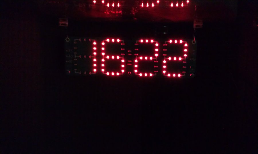

先上张显示照片
录了段简单的视频,用的按键操作,红外遥控是一样的!左边三个指示灯,依次为时间设置、闹钟设置、闹钟开关指示!

回复 3# gaojxp
稀疏是肯定的,为了让显示省目,PCB做的足够大,200mm*60mm,没有什么零件,确实稀疏了,本来想加点其他的功能,可是STC12C5A60S2的I/O脚被全用了,呵呵!
