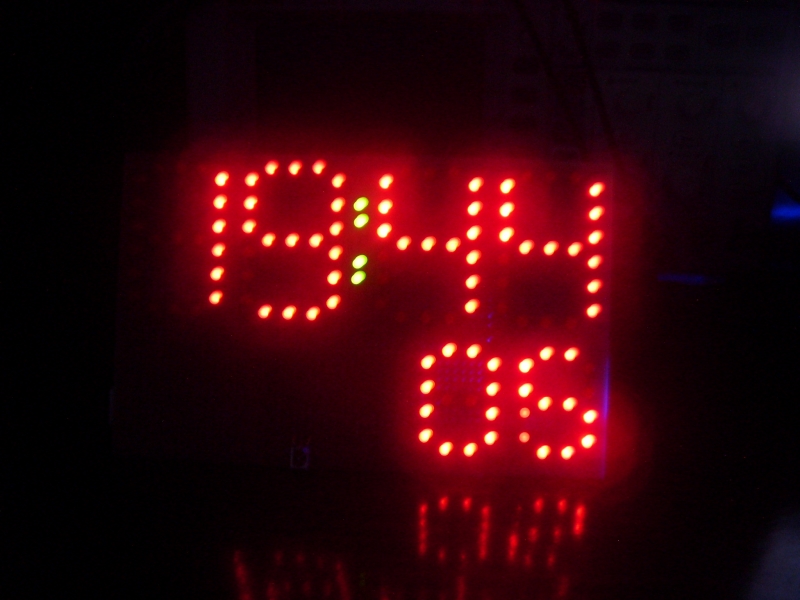

关灯运行照片

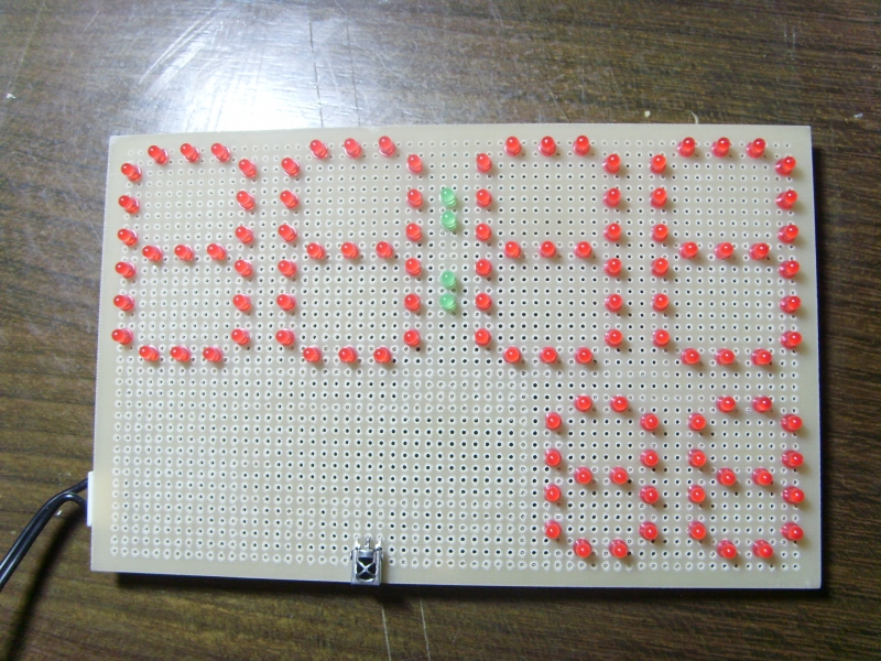

开灯正面图

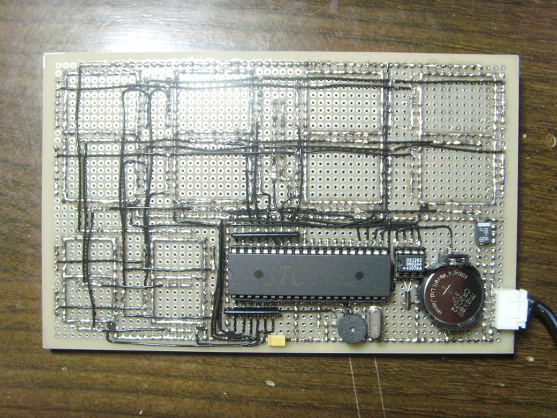

反面焊接图,献丑了!

发表于 2011-5-11 20:23 | 显示全部楼层
呵呵,晚上会好亮吧~
好手艺

焊这个会很费功夫的,不错带闹钟的。
发表于 2011-5-11 21:29 | 显示全部楼层
下面那个小排阻是干嘛的?  有电路图没?
发表于 2011-5-11 21:42 | 显示全部楼层
带红外遥控的? 是可以识别遥控器编码的吗?
 楼主| 发表于 2011-5-11 21:49 | 显示全部楼层
回复 5# 爱上电子8
    排阻是接的上拉电阻!
 楼主| 发表于 2011-5-11 21:50 | 显示全部楼层
回复 6# mdy-5153
    遥控码是编写进去的,还没有做遥控器自动识别的!
 楼主| 发表于 2011-5-11 21:55 | 显示全部楼层
回复 5# 爱上电子8
    因为直接上洞洞版,没有画原理图,不过电路都很简单,我用的是共阳动态扫描,区别在于不是位扫描,而是各比划扫描,如果位扫描的话,亮度太暗!如需要到时手画一下!再画电子电路图好像没有必要,都是典型的电路!
