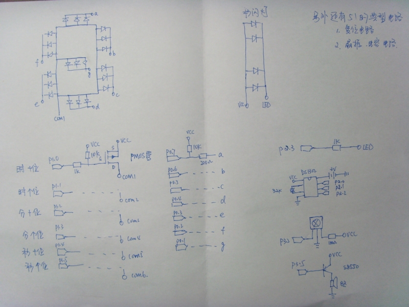

为了简化电路,有考虑到IO口的灌电流只有20mA,所以采用限流电阻220欧姆,每个笔画的总电流为15mA,每个笔画3个LED并联,分得电流只有5ma,又由于是动态扫描,故亮度要低于5mA供电时的亮度,实验下来,晚上看很舒服,感觉稍微有点亮(当然亮度软件可以修改,可以修改再暗点,但是还要考虑到白天),白天看稍微有点暗,但是可以接受!
大家有兴趣可以在P0口的IO端另外再加7路开关控制笔画(a~g),就可以让亮度更亮!

更新原理图,因为是diy做的,没有必要去画原理图,手画的,将就一下!
上源程序!只要拿遥控器,更改遥控代码就行!

楼主介绍一下各原件型号和数值吧,想做一个
