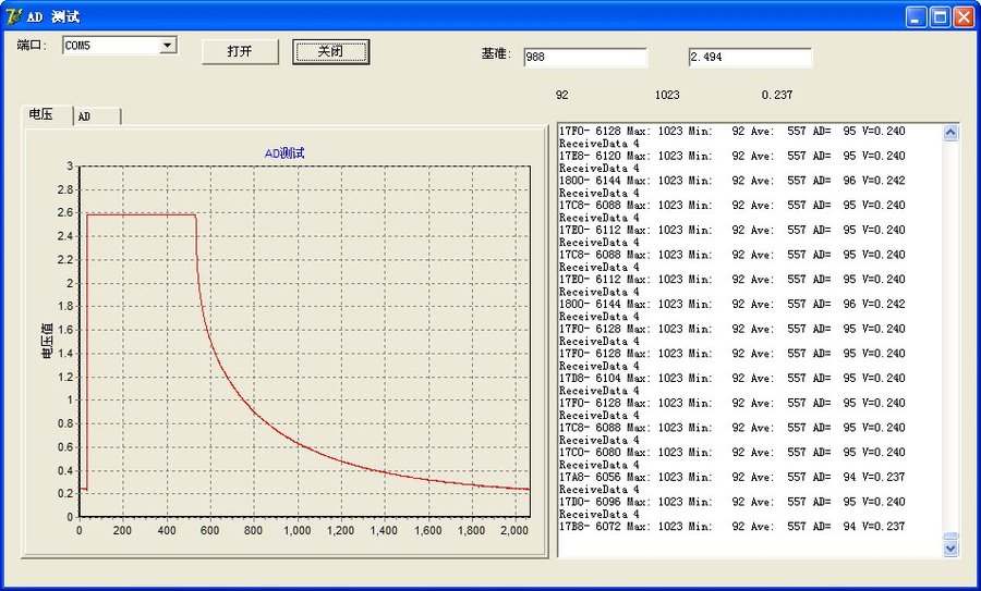

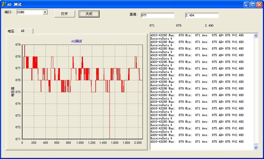

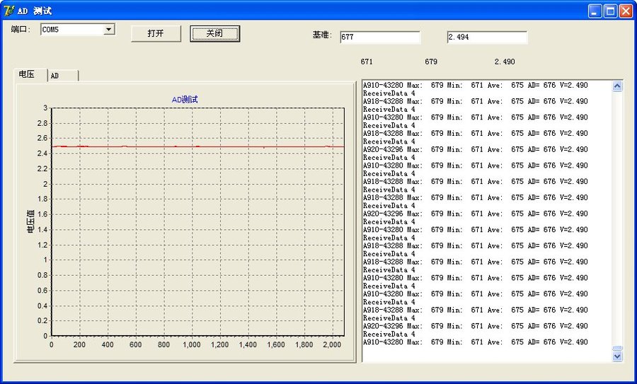

 楼主| 发表于 2012-3-17 00:09 | 显示全部楼层
用tl431 输出2.49v电压 做基准测试
0.2秒发送一次数据
定时器工作在1t模式 mcu频率 22.1184MHz 定时器溢出 2.96ms
电容c4 使用22nf得到测试结果

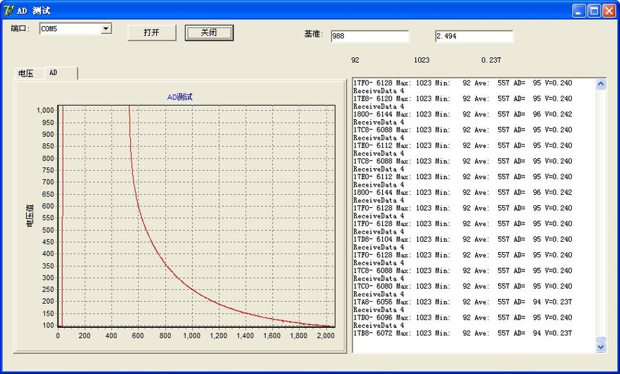

 楼主| 发表于 2012-3-18 02:14 | 显示全部楼层
今天做了一下测试 运放部分放大倍数151
目前似乎ad和运放都没问题了 麻烦得是不知道烙铁头上到底是多少度 按n型热电偶算似乎又不太对 可能是用国产头测试得原因吧
下图是用12v直接供电,然后断电获得的图表
x轴每点约200ms y轴电压
t12-ils凉的还挺快
