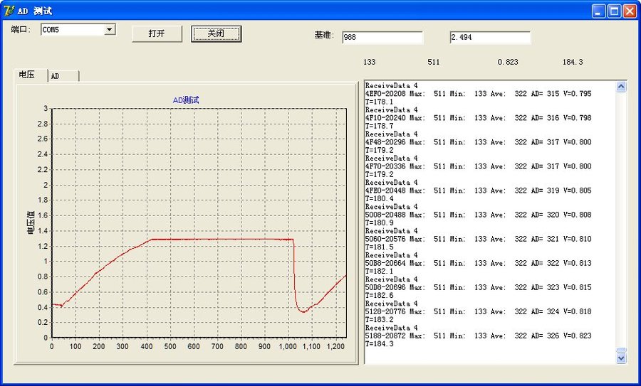

 楼主| 发表于 2012-3-28 22:26 | 显示全部楼层
有一阵子没弄了 洞洞板上都是灰了
更新电路图 这个电路图是可以用的了 驱动部分也测试过
主要修改R2,C3的位置, 之前的电路图会导致C3泄放慢最后就...
Protel Schematic.pdf (22.31 KB, 下载次数: 1037)
从室温到恒温到放水里
主要测试代码

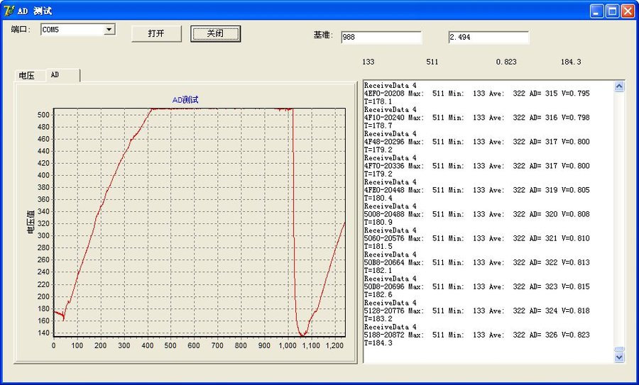

目前来看效率可能还不如模拟控制板
发表于 2012-3-30 19:33 | 显示全部楼层
又有得玩了!不知道我还有没有STC15F104E
 楼主| 发表于 2012-3-30 19:43 | 显示全部楼层
玩具版 电路图,固件,上位机程序
T12Ctrl.rar (265.32 KB, 下载次数: 1038)
控制板每加热500ms向串口发送一次数据
调零方法: 在T12常温时 点设置后看日志AD: xxx 这个值在最小的时候为调零值
ad对应电压: 为每ad值对应的电压值 需要先设置好调零值 T12放入开水 并且设置正确水温和冷端温度 点设置后看日志
----> SetMode AD: 347 对应电压: xxxxuv
这里对应电压值就是ad对应电压
设置完毕后点开始加热就可以使用了
可以看到每加热500ms的温度增量
在不增加硬件的情况下好像也就只能这么校正数值了
