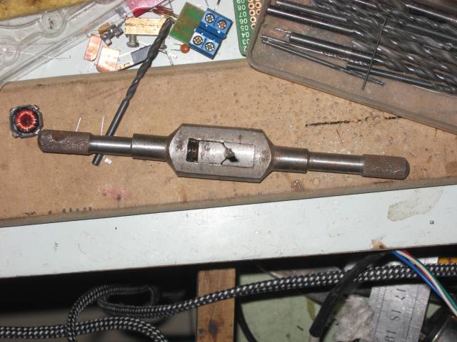

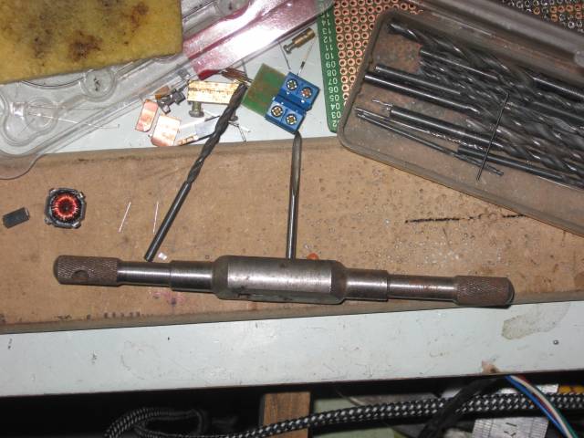

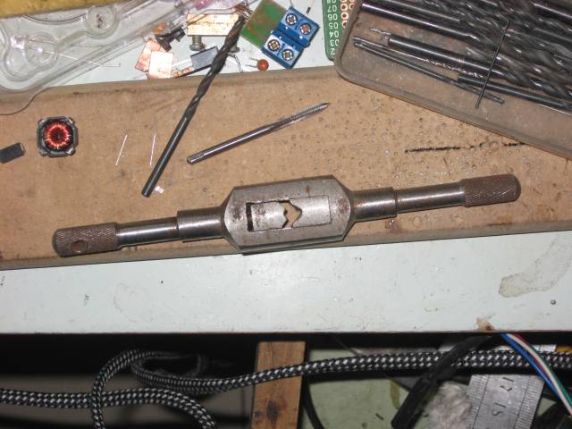

发表于 2009-7-9 23:21 | 显示全部楼层
功丝专用工具上图
