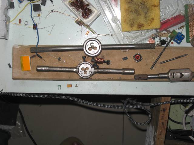

还有M3 M4的板牙
发表于 2009-7-9 23:55 | 显示全部楼层
原帖由 yanjian 于 2009-7-9 21:14 发表 https://www.yleee.com.cn/images/common/back.gif
CPU散热器,那种很厚,有散热鳍片的,打通孔穿螺栓业余条件下基本不可能.
看来我用的是劣质散热器,不是很厚,另外CPU散热器大不到哪去,中间有个装卡子的地方比较宽,塞个M3的螺母没问题。
功丝最好不要用活扳手尤其是M3这类的,容易把丝锥弄断或把口搞成喇叭型的,向铝这类材质软的眼要打的稍微小一点尤其是拿手枪钻打眼,要不功出来的扣不好,严重的没发使用

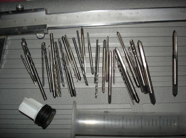

原来一个注射器针管可以塞下这么多东西~~我的打空攻丝家当~~
发表于 2009-7-13 22:34 | 显示全部楼层
连接老兄装备精良,请教,右边第三个是啥秘密武器,干啥用的?
发表于 2009-7-14 11:25 | 显示全部楼层
链接。。。用一次性注射器装这些东西。。聪明!
不过万一塞子塞过头了拿不出来咋办?
发表于 2009-7-14 18:07 | 显示全部楼层
原帖由 fujiachun 于 2009-7-13 22:34 发表 https://www.yleee.com.cn/images/common/back.gif
螺旋丝锥啊,便于排屑
发表于 2009-7-14 19:00 | 显示全部楼层
也是丝锥~~~
发表于 2009-7-14 19:01 | 显示全部楼层
原帖由 huayuliang 于 2009-7-14 11:25 发表 https://www.yleee.com.cn/images/common/back.gif
不过万一塞子塞过头了拿不出来咋办?
您老不会没有尖嘴钳吧?
发表于 2009-7-14 19:37 | 显示全部楼层
2.5太小了,用在薄板还差不多
