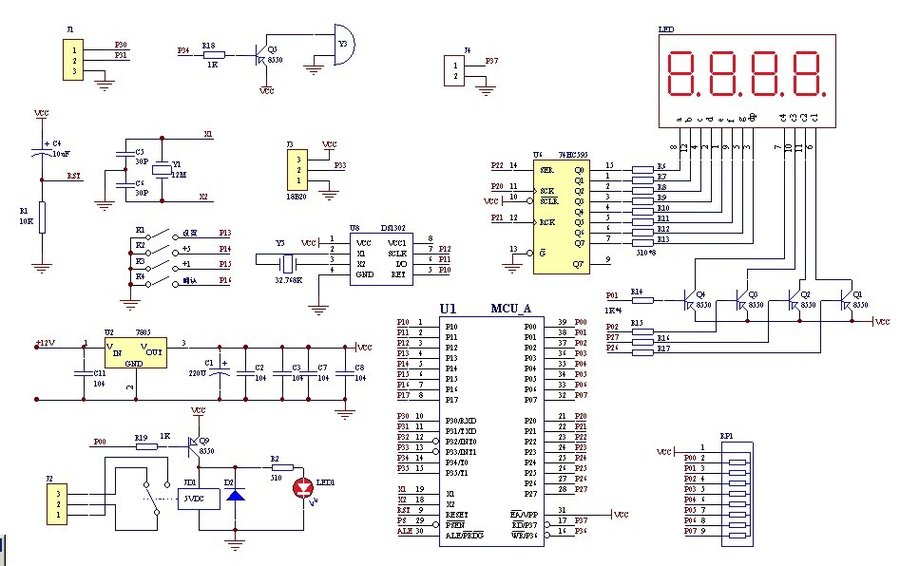

发表于 2012-3-25 21:00 | 显示全部楼层
我做的厨房定时器原理图。

发表于 2012-3-25 21:03 | 显示全部楼层
如果你只是定时的话,就不必要途中的DS1302。途中的单片机可以换成2051的。按键不用那么多。
当时想做个多功能的板子,可以根据需要使用里面的接口。所以没用小封装的单片机。
