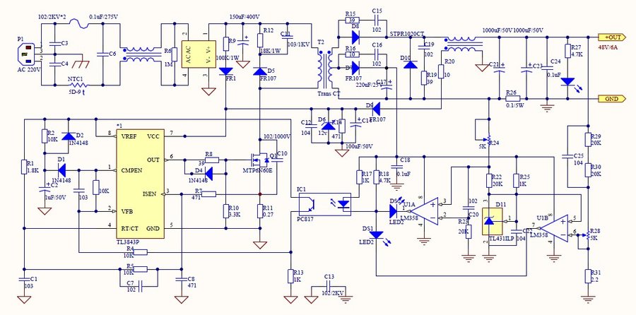

本人水平有限,又想把DIY进行到底,什么都想自己做,发上图请坛友给予指点,见笑!!
请教如下问题:
1、TL3843 外围电路合不合理。

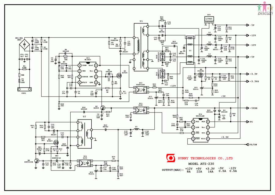

2、变压器是拆的ATX电源的,二次5个绕组全部串联(按原比例相当于29V),想最大输出48V,不知能否。
3、3843辅助电源取自二次输出正激电感(在磁环电感上绕上几圈),行不行。
4、LM358组成的稳压稳流成不成立。
5、整体电路,哪里还要改正,优化。

我拆的电源和这个电路类似。电感也拆于该电源。

问题多多。
变压器需要按照电路参数重新绕制。
单端反激的变压器磁芯需要气隙的。
3843的供电要直接取自变压器上的绕组。
电流检测无法工作。
次级主滤波电容耐压低了。
R12小了会发热严重。

    电路是正激的呀!!!
功率和最高电压不是很重要,就是想利用原ATX电源的变压器等主要元件,重做一块板,功率想发挥到最大。

    1楼电路分明是反激电路。
