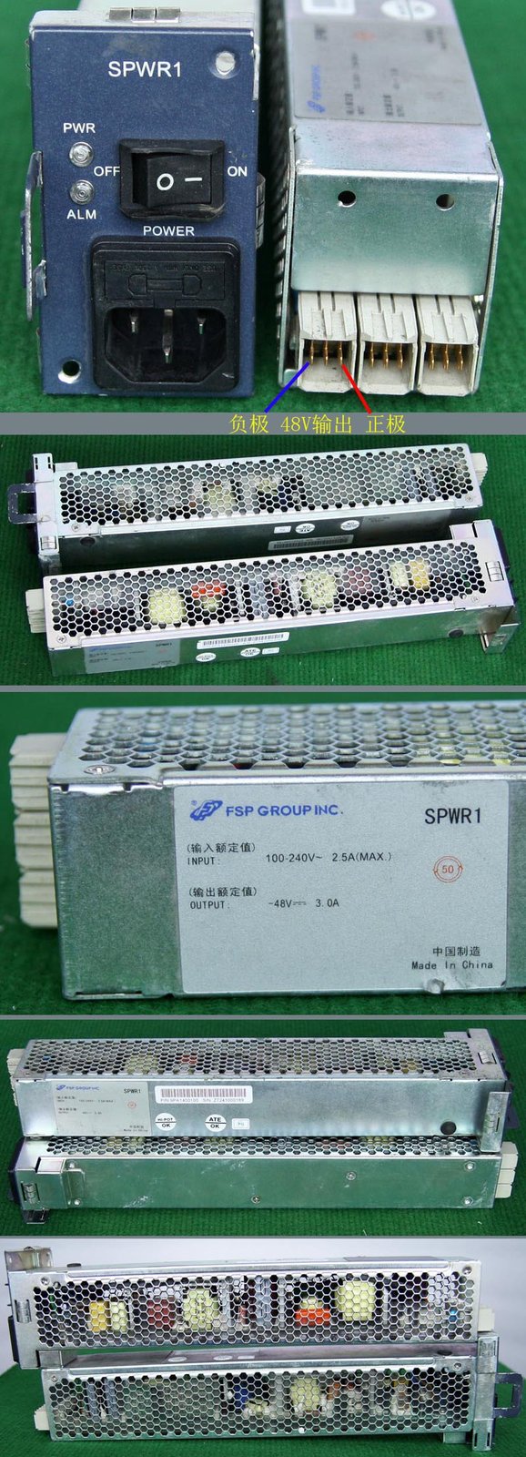

发表于 2012-3-22 21:15 | 显示全部楼层
看你的电源也不过是1A左右的电流(用的整流不过是1A的整流)我这有48v3A的100就出了
发表于 2012-3-22 21:18 | 显示全部楼层
图片见附件
