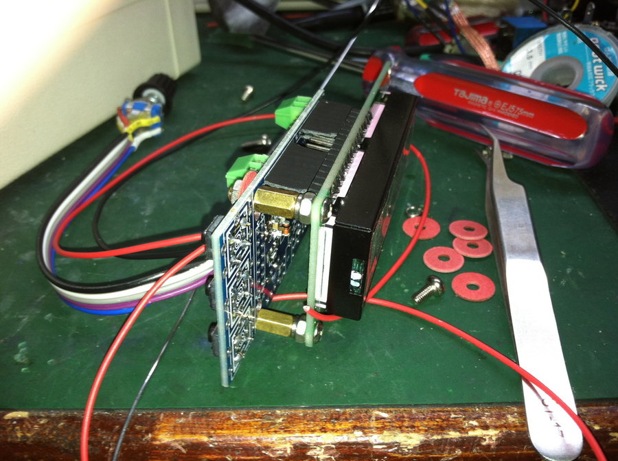

首先声明:本人初中文化,水平不高、技艺不精、边做边发,最后万一失败告终大家不要喷哈。
16号在dz浩那里买的配件,包括手柄、黑金刚控制器、硅胶管、双气泵等。
今天上午才收到货,万恶的顺丰陆运。
中午开始制作,开了个头,下午和dz浩聊天他才说起让我发个贴,一个人,边做边照相确实麻烦,一些细节就没有照了。
二楼开始贴照片。
欢迎批评指正。

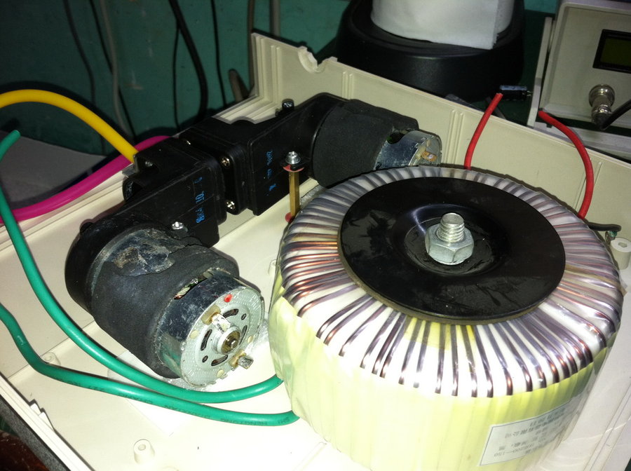

由于下午才开始照相,中午的过程就没照了,这是两个气泵安装位置,用的是200w 24v环牛,个人不喜欢开关电源 ...

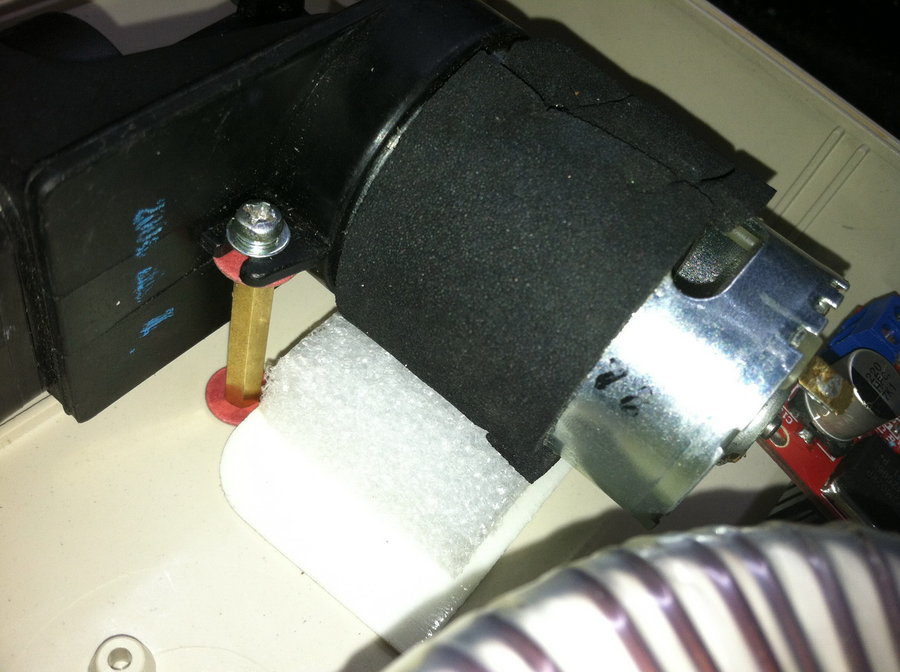

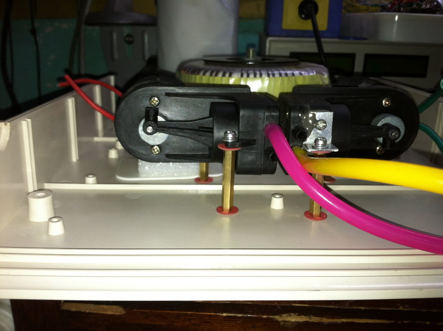

气泵的安装,用的铜柱,这气泵振动相当大,12v的时候好点,到了17v感觉就要起飞了,dz浩还说配16-24v电源, ...

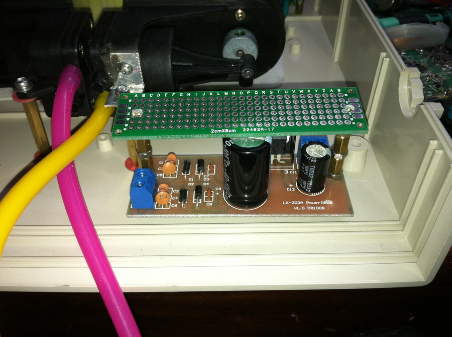

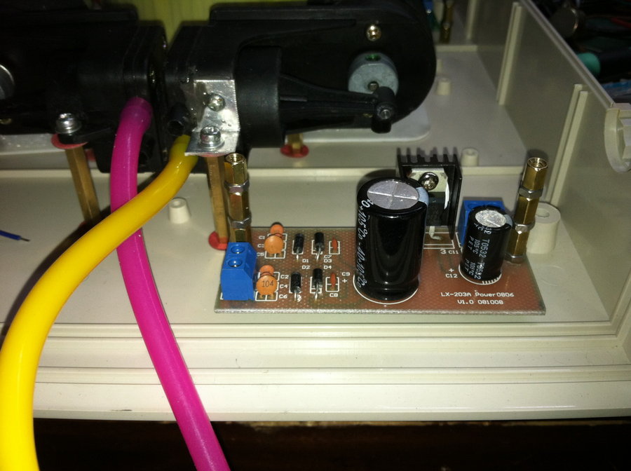

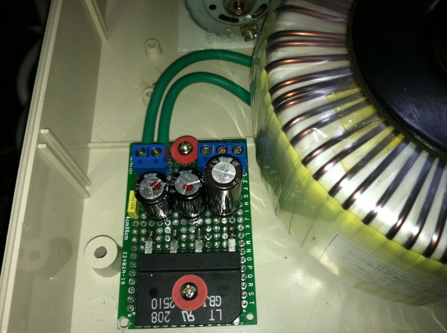

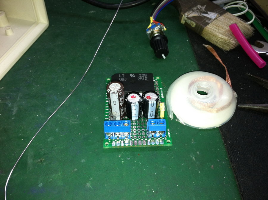

自己焊的整流板,没合适的电容,并联了三个,水平有限,做的不好
安装整流板
安装整流板

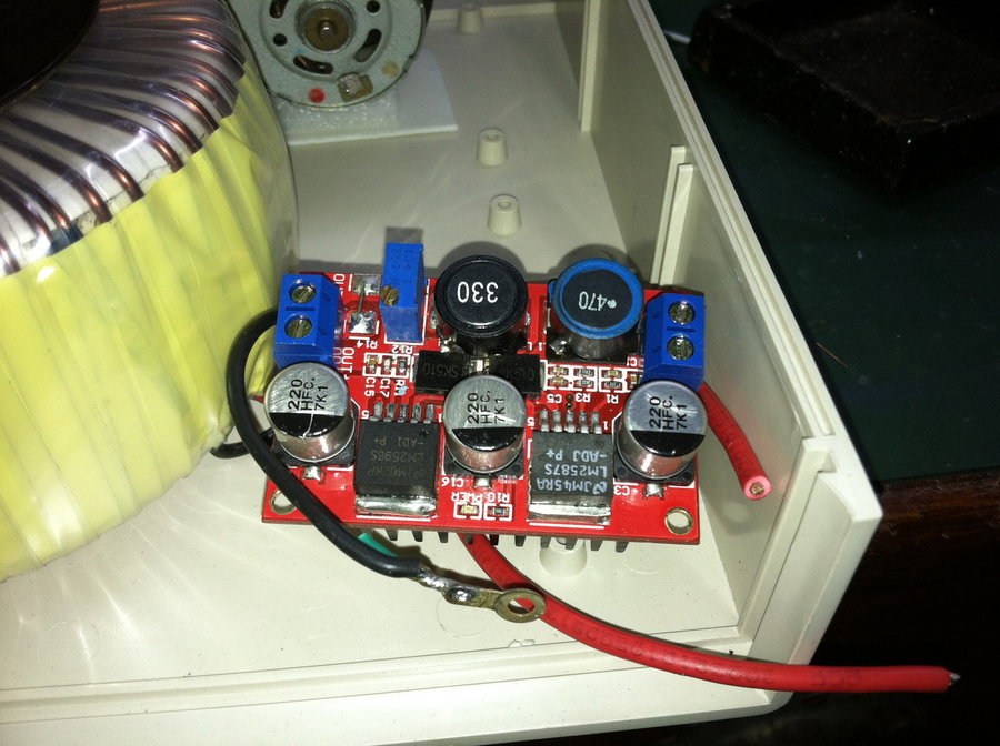

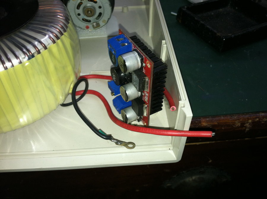

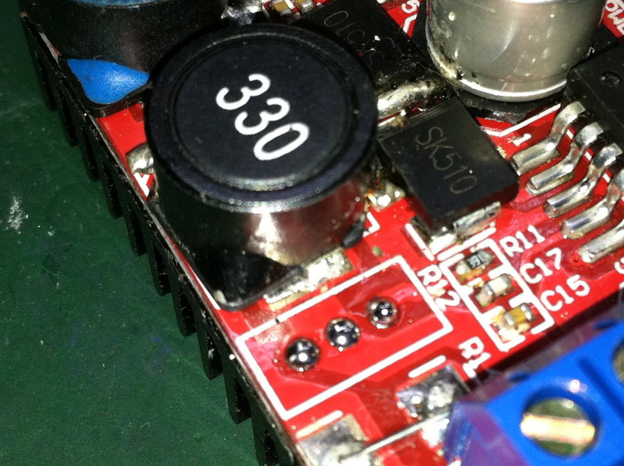

由于气泵振动大,速度太快,用一个5a的dcdc稳压降压版来调整气泵电压,把电位器引导面板上,随时可以调节
换个角度看
换个角度看
不明白怎么又照了一张这个位置
不明白怎么又照了一张这个位置

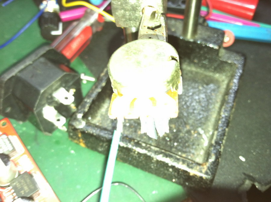

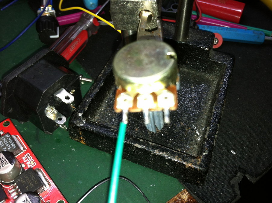

把之前的电位器去掉
把之前的电位器去掉
换个大的,安装在面板上
换个大的,安装在面板上
再来一张
再来一张

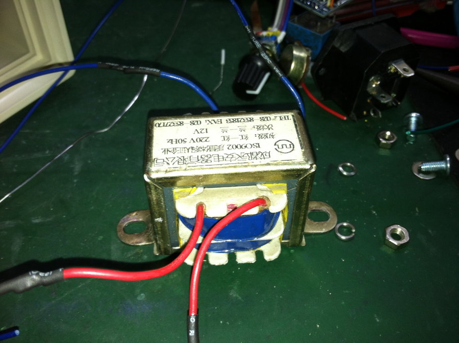

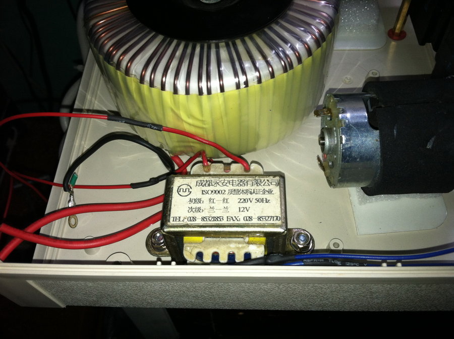

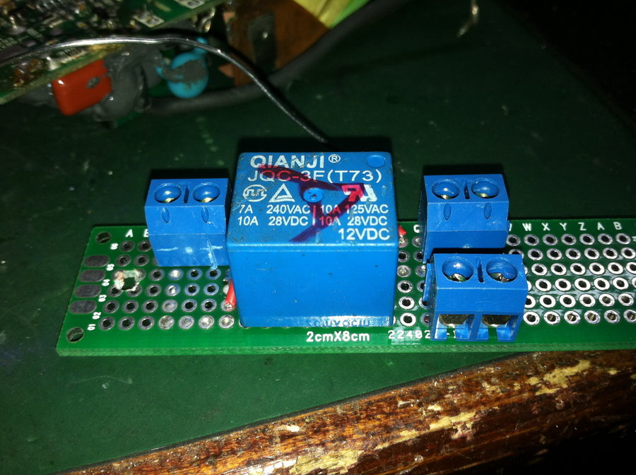

dz浩设计的手柄上有一个轻触开关,然后用来控制一个继电器,继电器再控制气泵的运转。两个气泵运行时2.5a左 ...
变压器安装完毕
变压器安装完毕

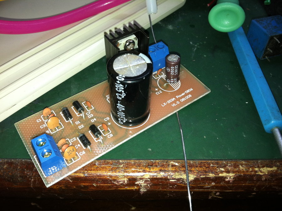

废品堆里面照得一个整流版,随便改装一下就能永乐
安装在这个位置
安装在这个位置

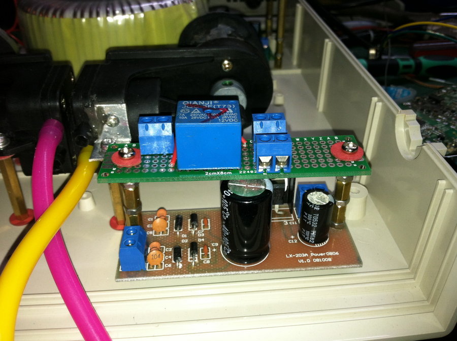

上面这块准备安装继电器
上面这块准备安装继电器
焊接
焊接
安装
安装

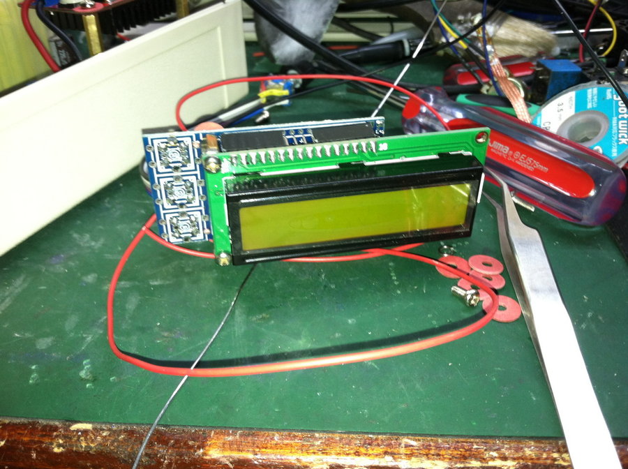

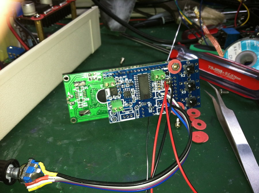

这下来收拾黑金刚,换换线、安装几个接线端子,led引出
安装完毕
安装完毕
换个角度
换个角度
