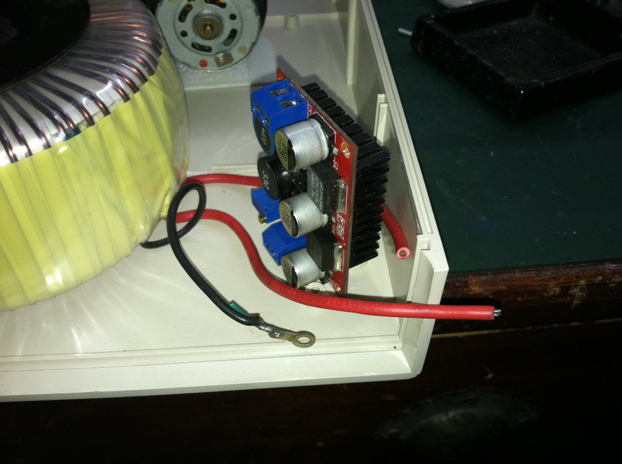

我实在被搞疯了,照片都乱套了,有说明的是今天的,其余的不知道怎么跑进来的,也删不掉

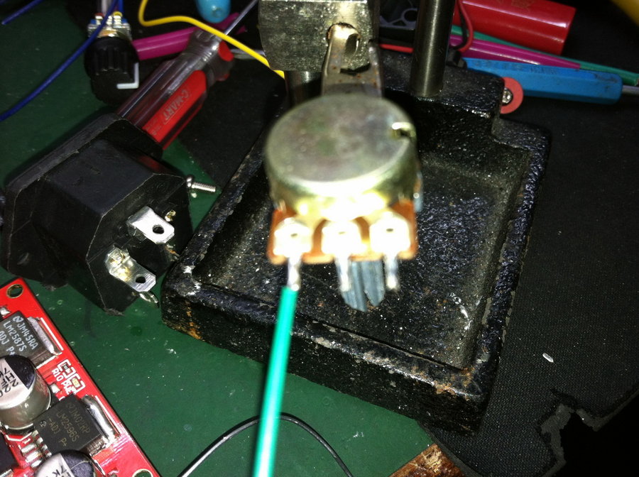

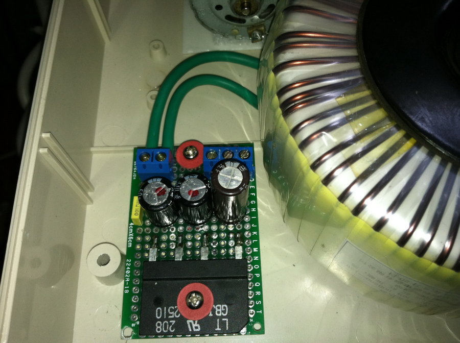

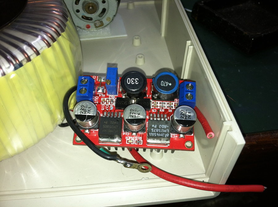

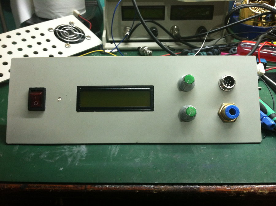

这是昨晚最后的成果

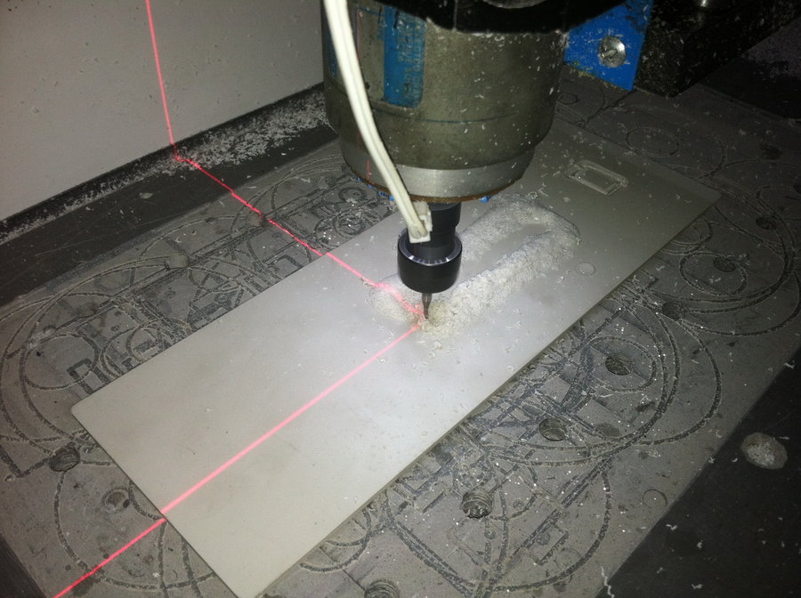

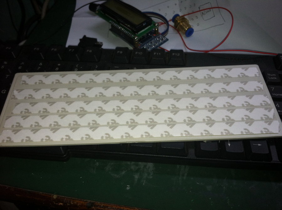

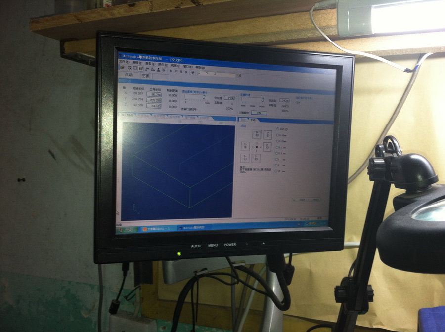

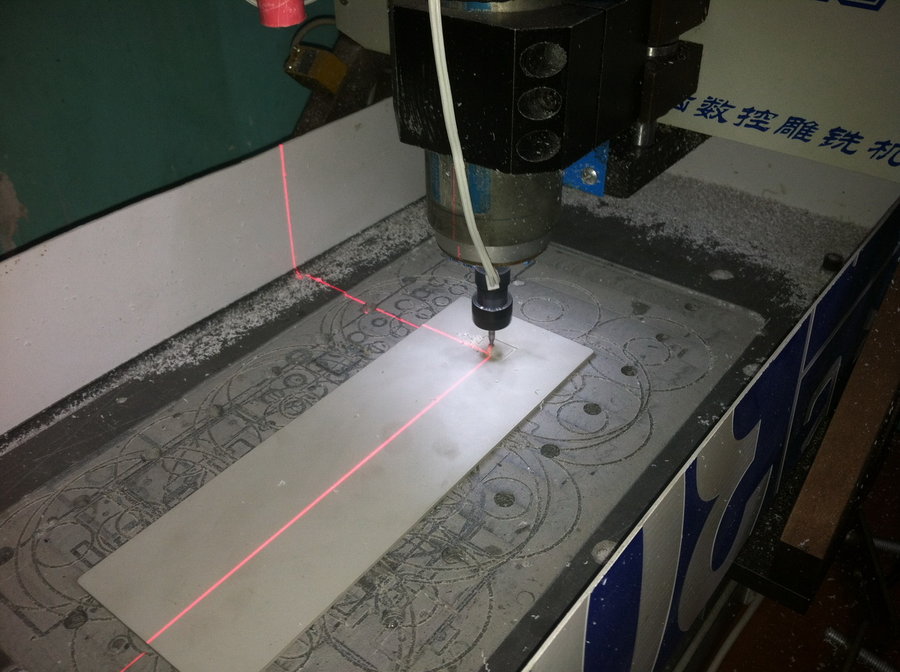

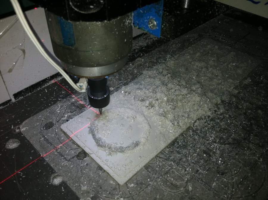

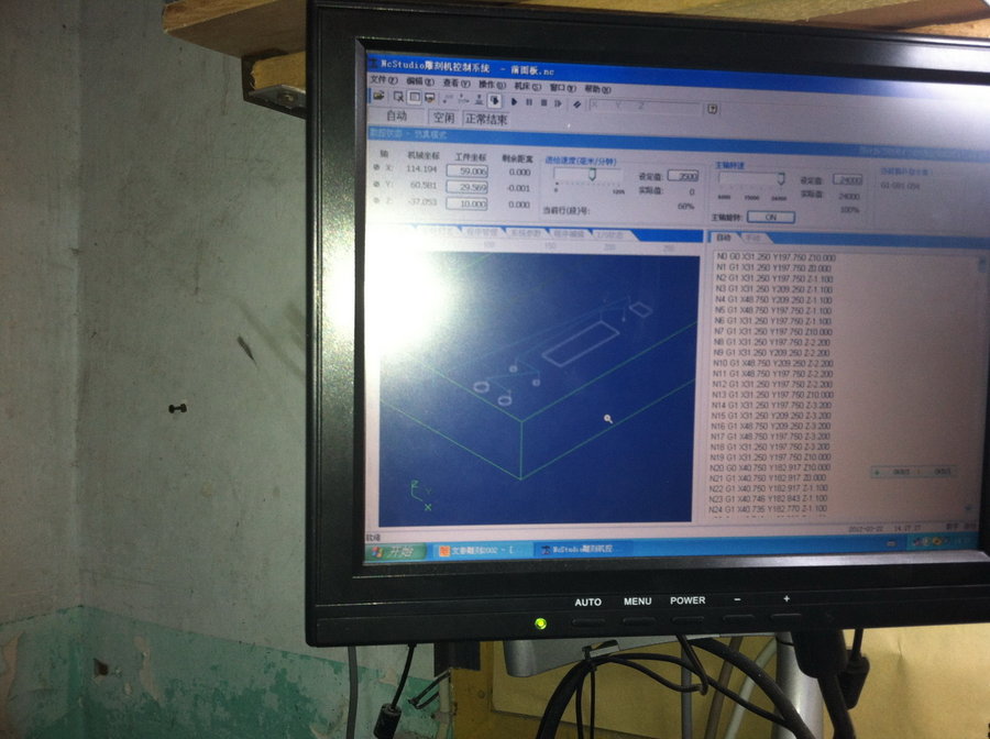

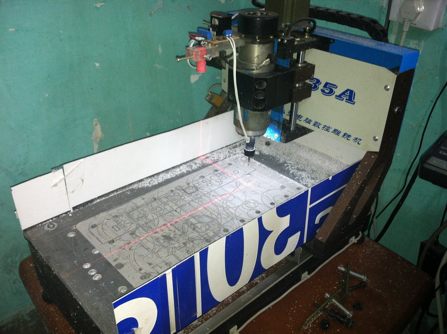

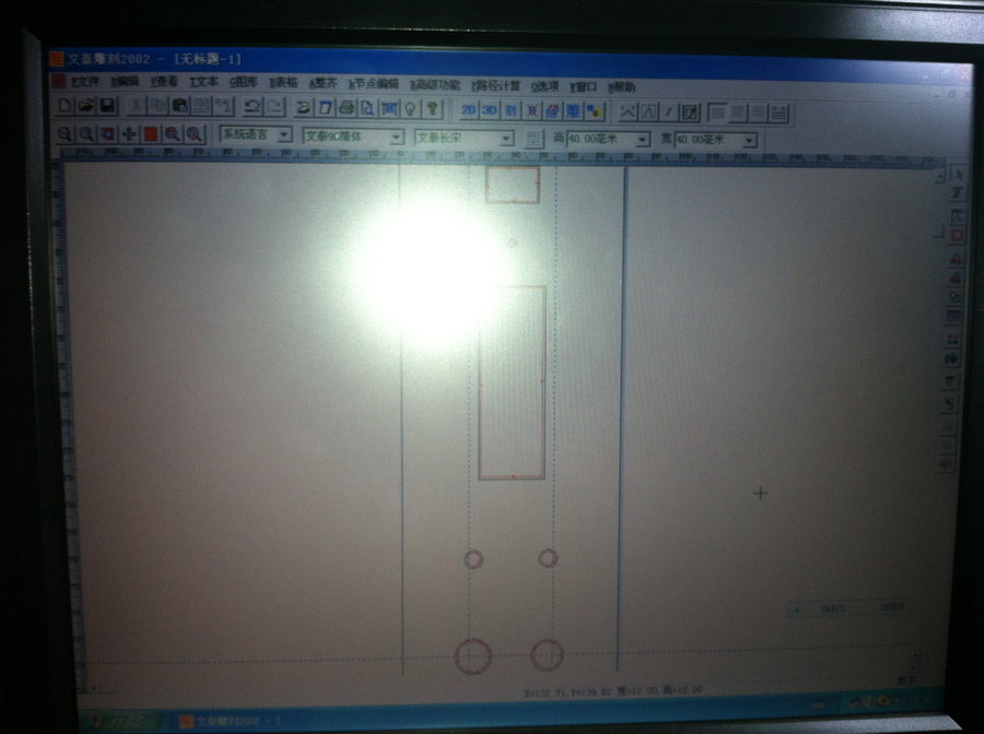

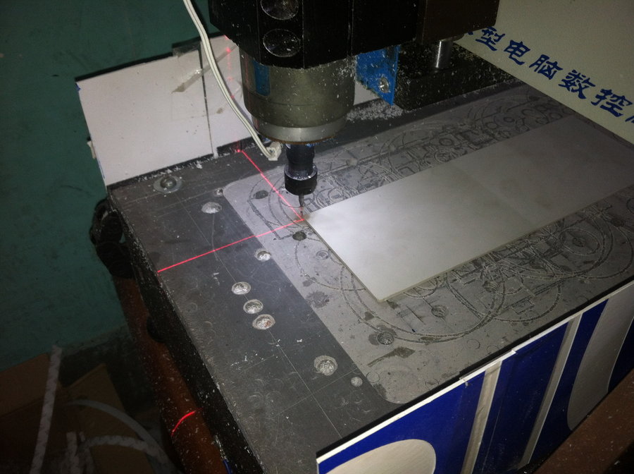

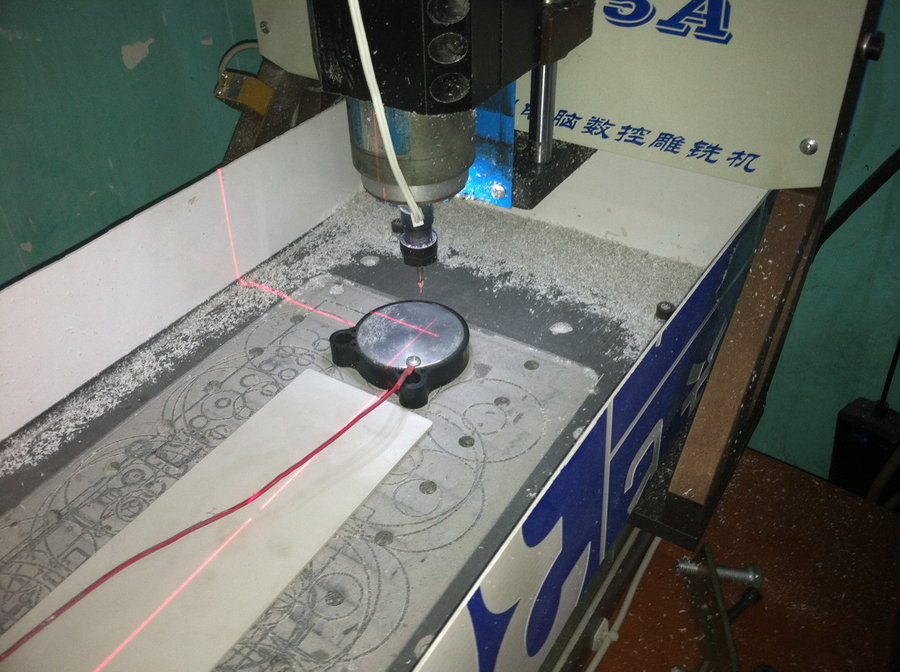

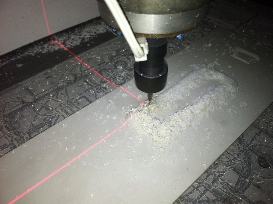

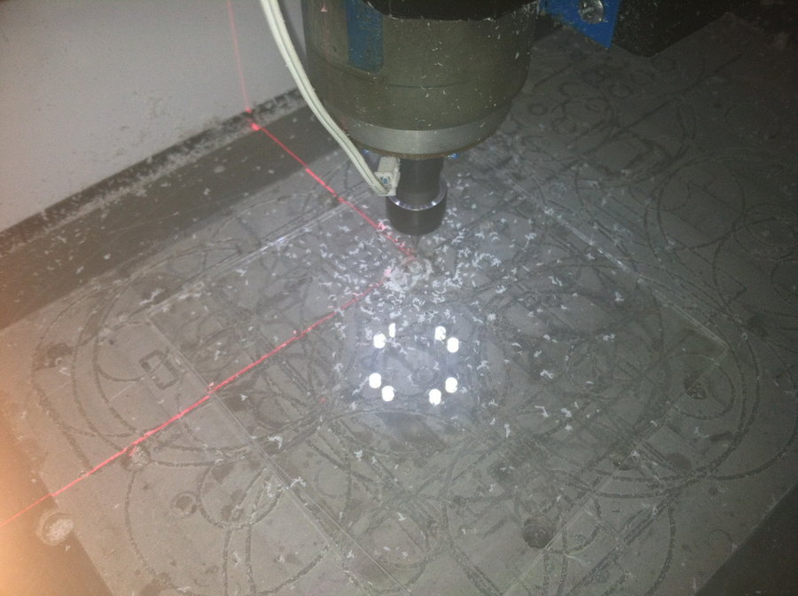

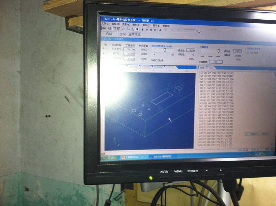

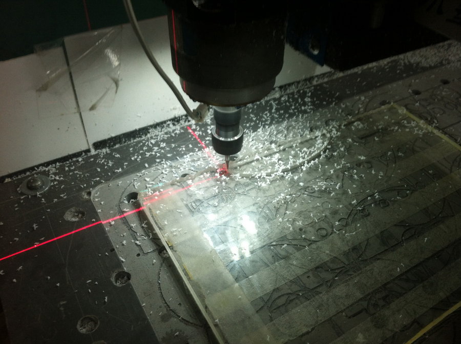

今天先做外科的前后面板,上雕刻机,先画图
对刀
找工件原点
开始加工

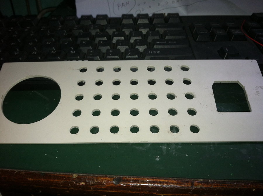

忽视了一个问题,塑料面板在铣刀告诉旋转的时候屑不能及时降温就会粘在刀头上,一大坨,会破坏面板
只有加点自来水降温
边铣边加水

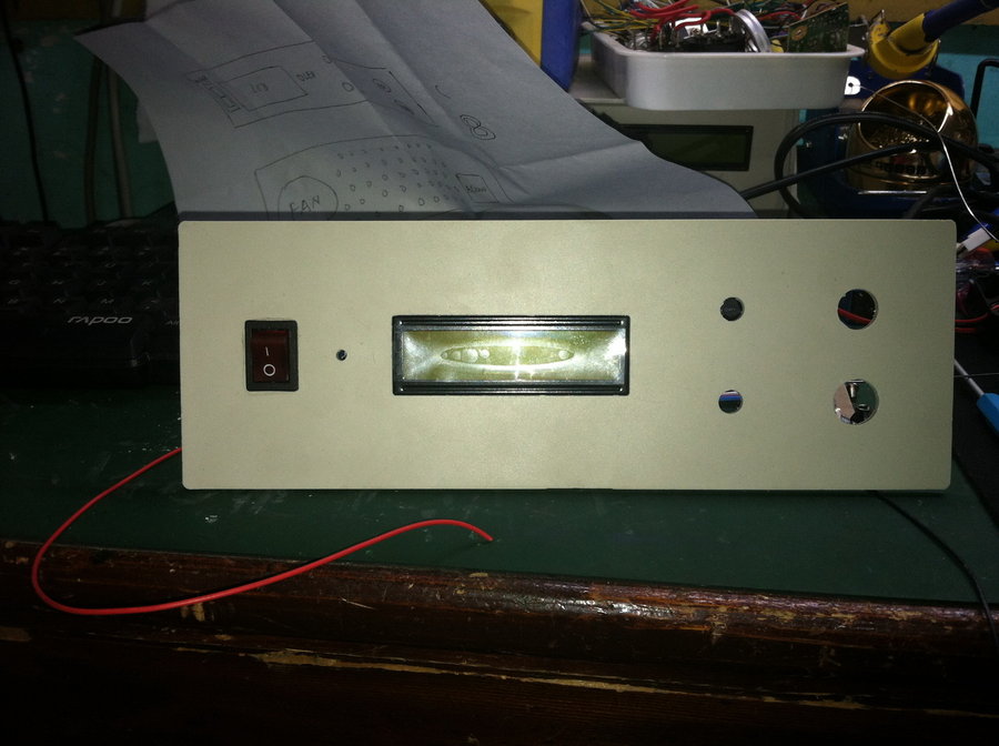

铣好的前面板

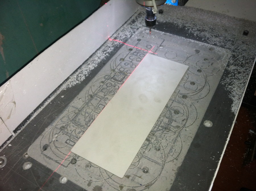

接着加工后面板
加工好的后面板

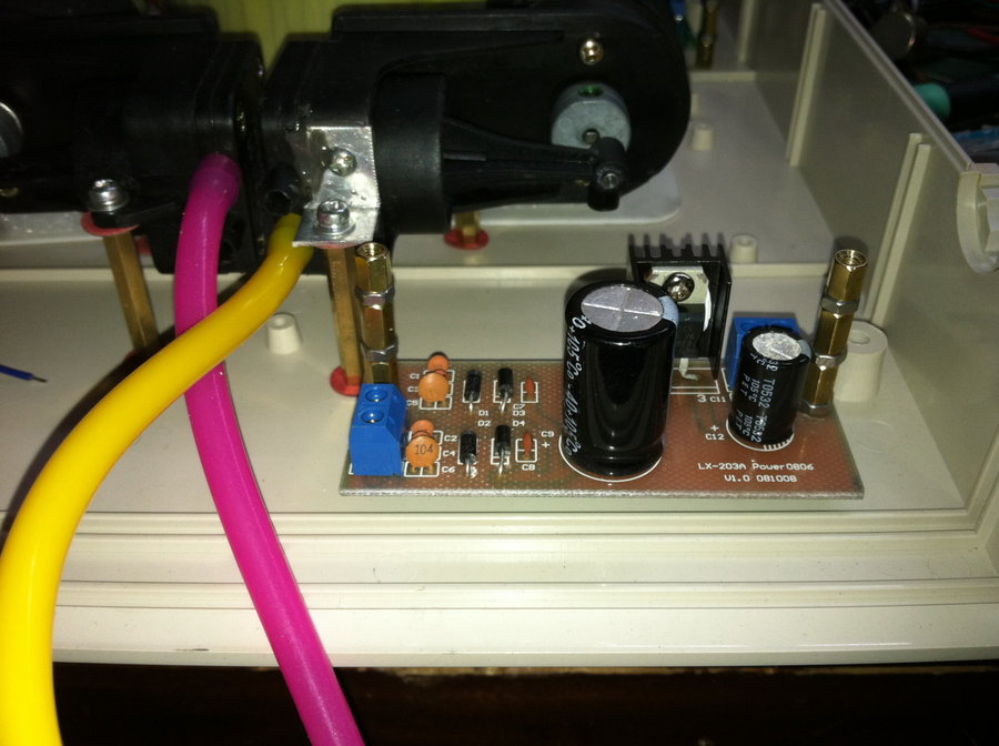

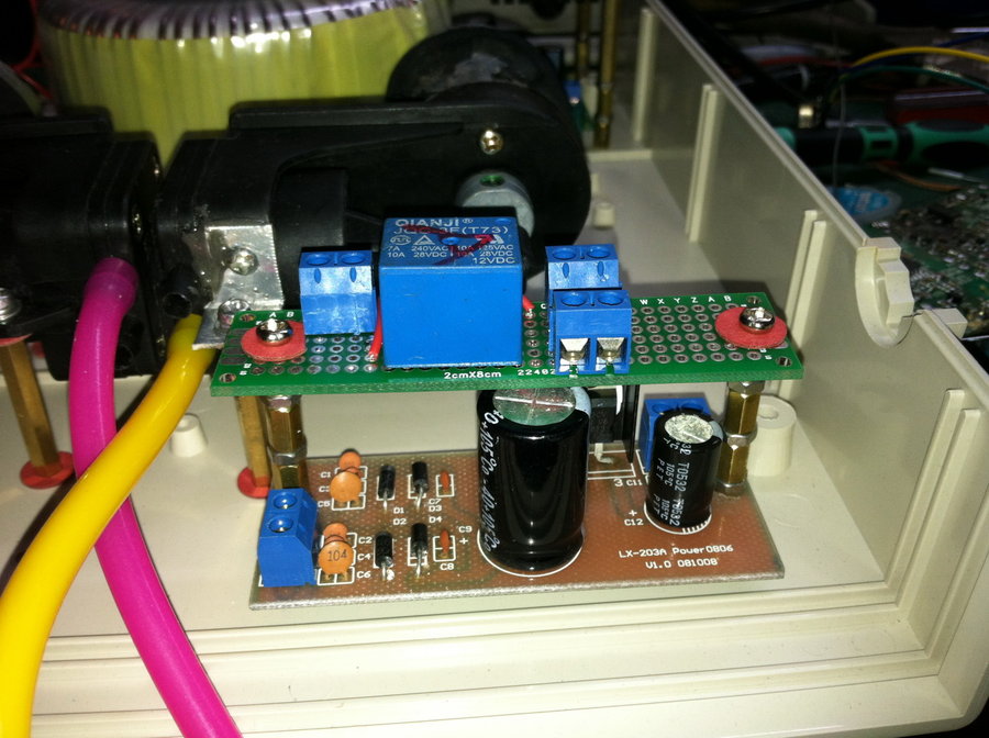

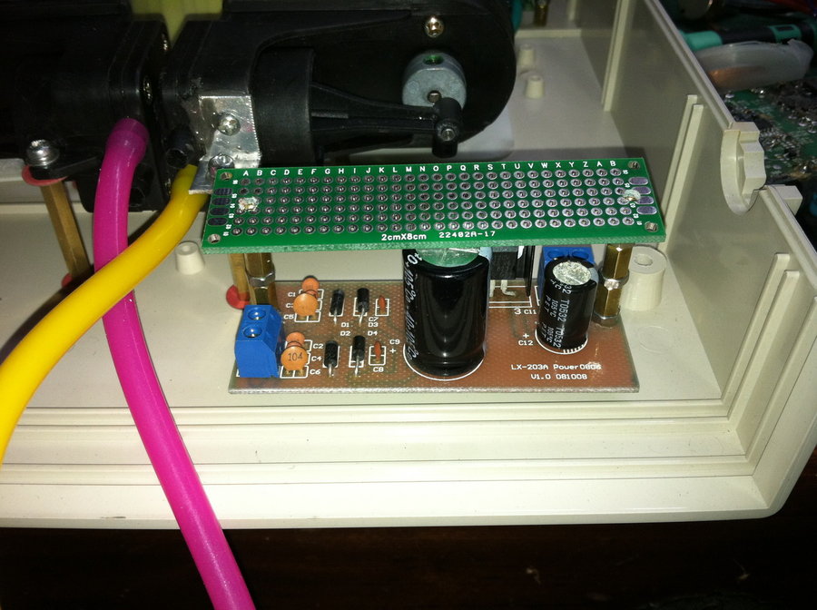

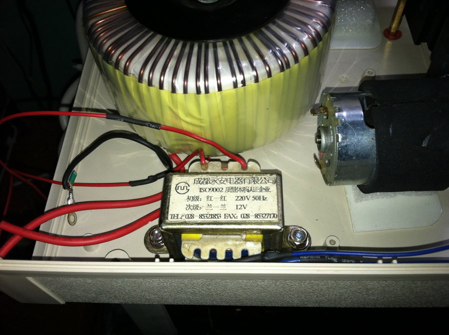

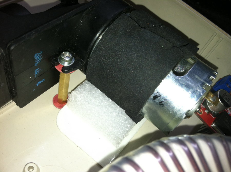

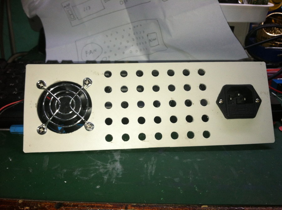

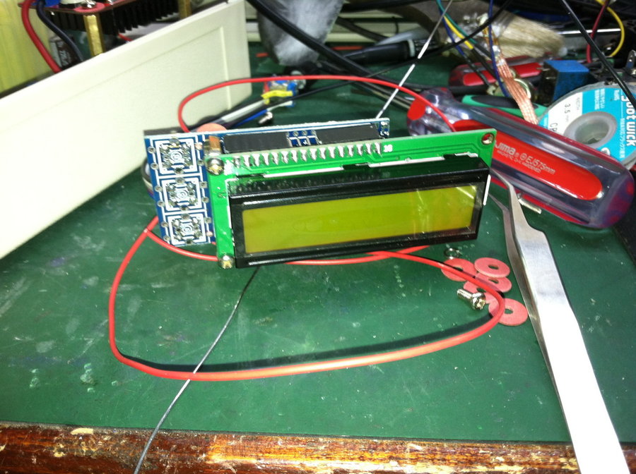

把风扇和插座装上试试,正好

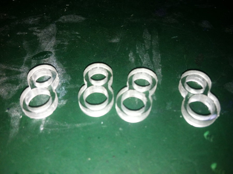

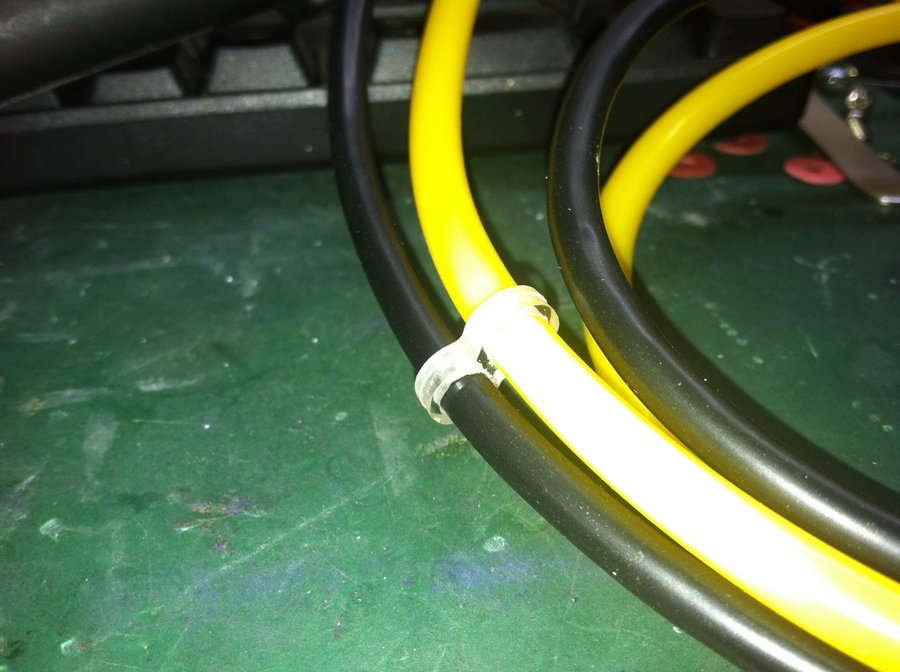

顺便加工几个小东西
8888,呵呵,能猜出来做什么用的不?
看明白了吗?
再来一张

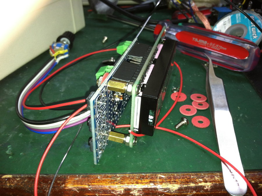

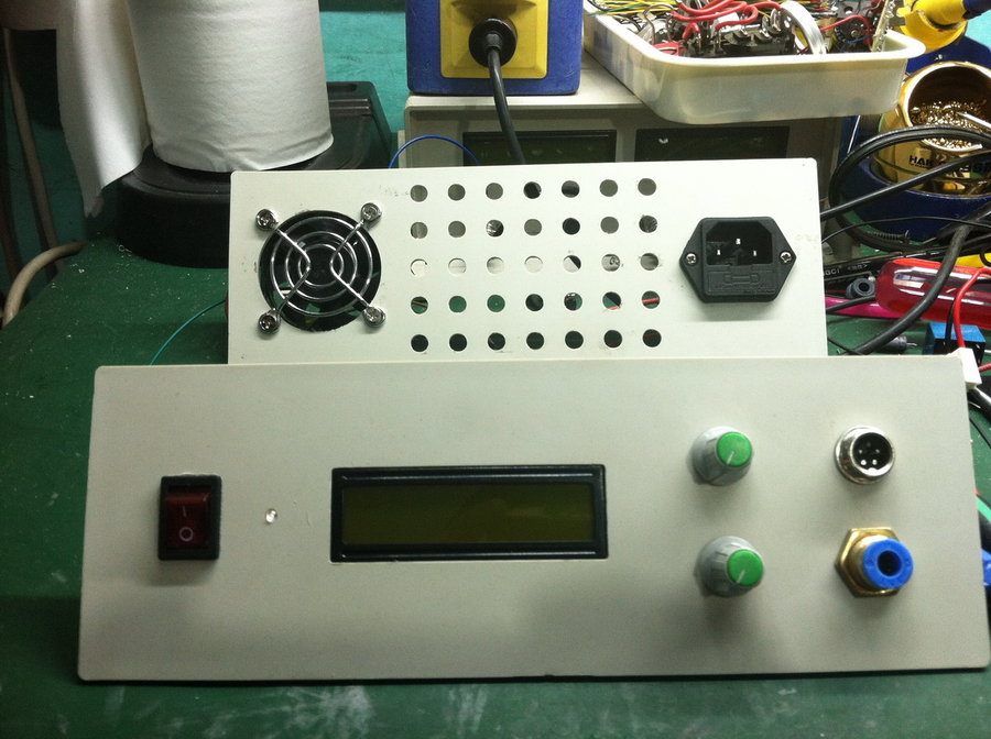

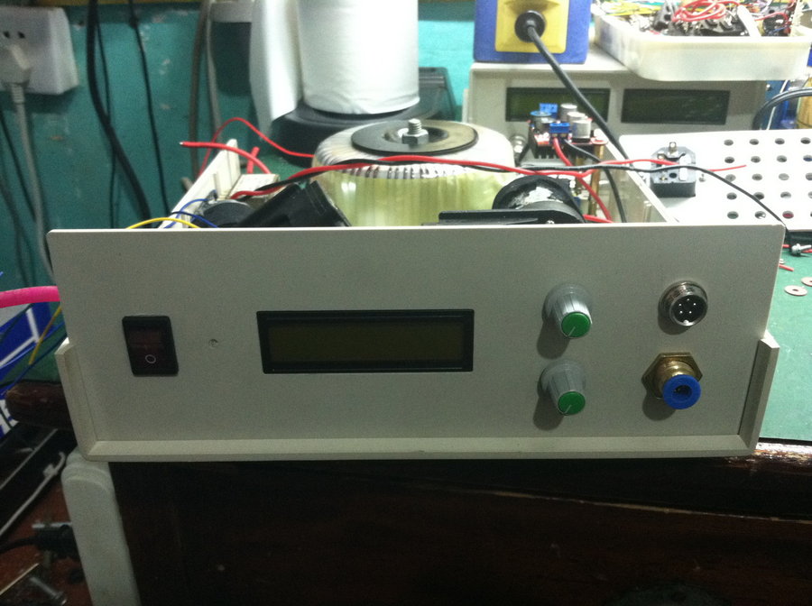

前面板也安装好接插件,雕刻机真是diy不可或缺的工具
前后合影

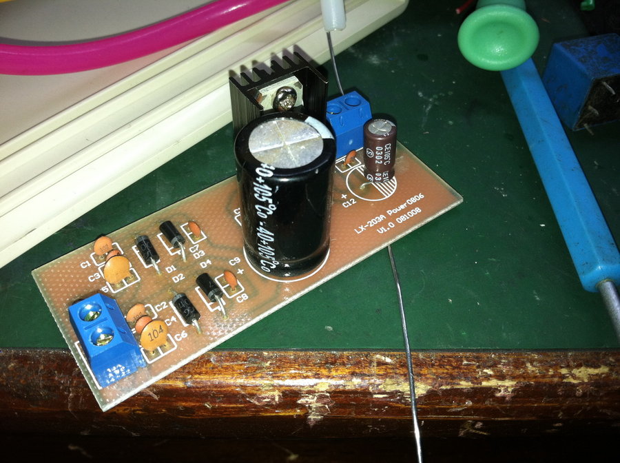

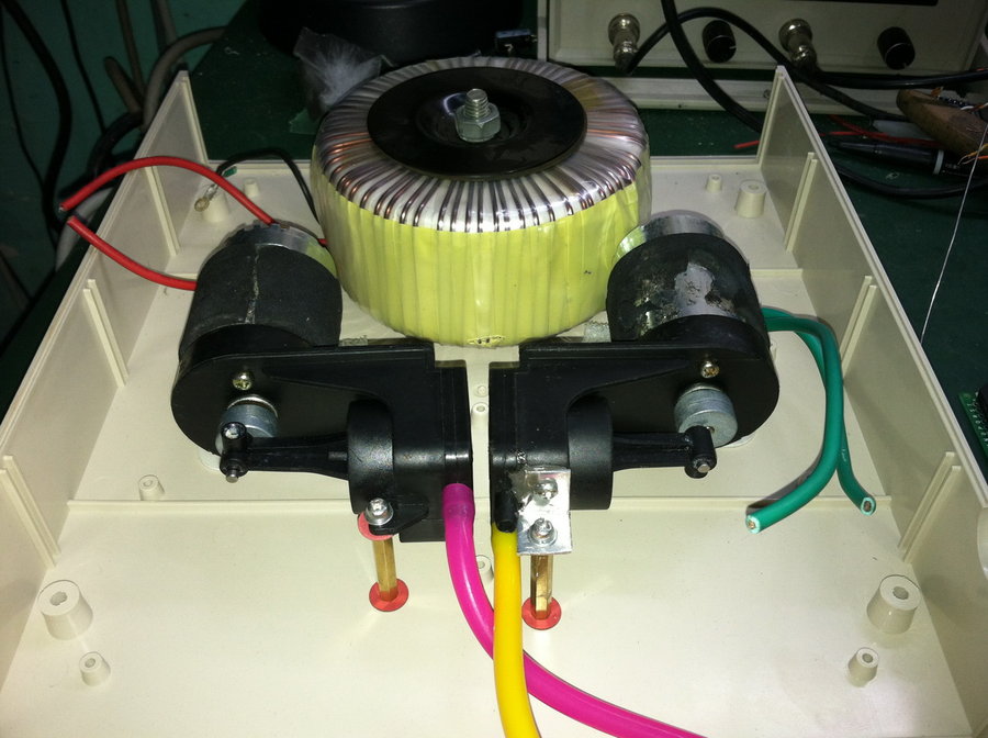

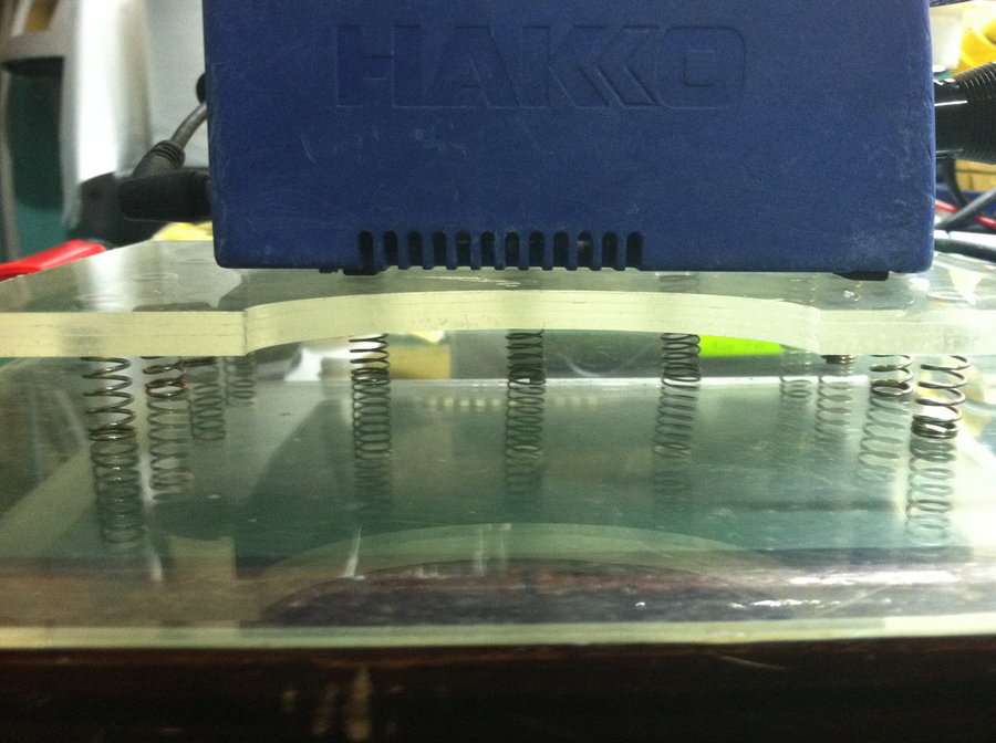

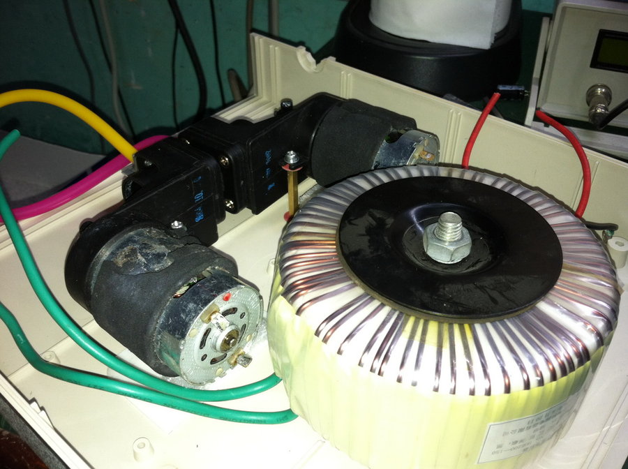

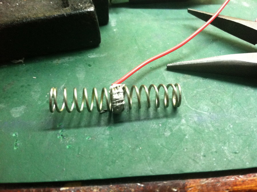

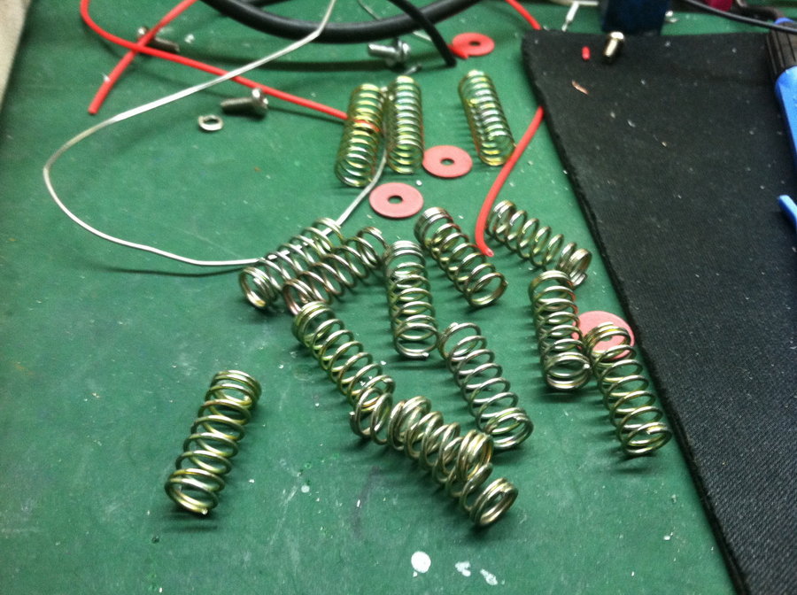

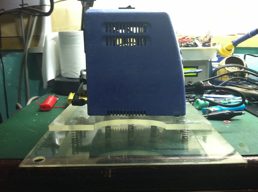

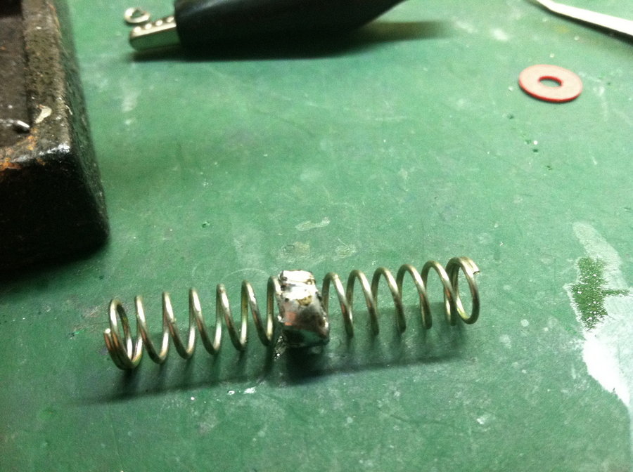

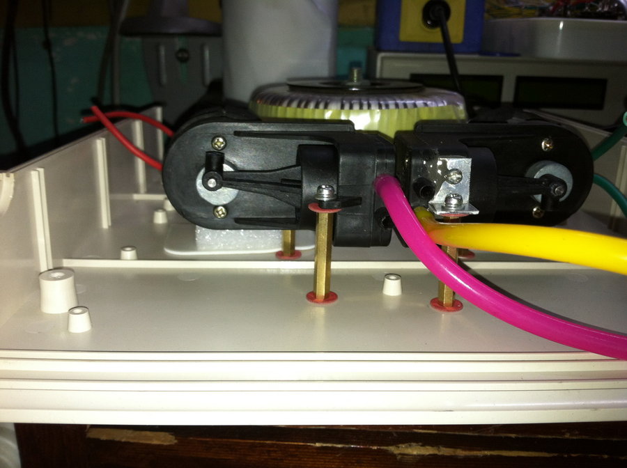

今天去搞了点弹簧,准备用来做气泵减震

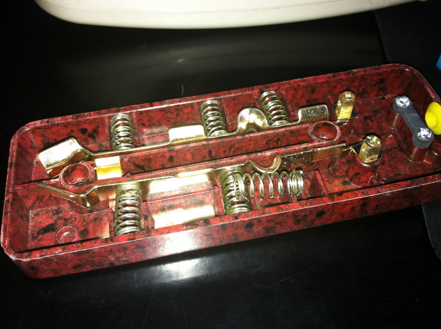

从这个插座你取出的,用了两个,6元1个

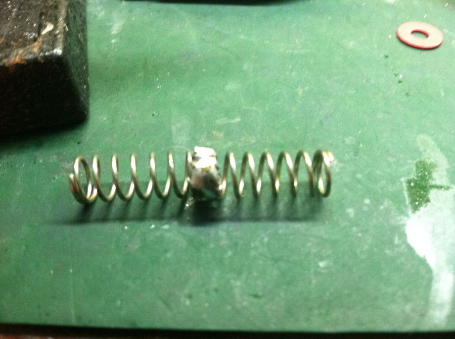

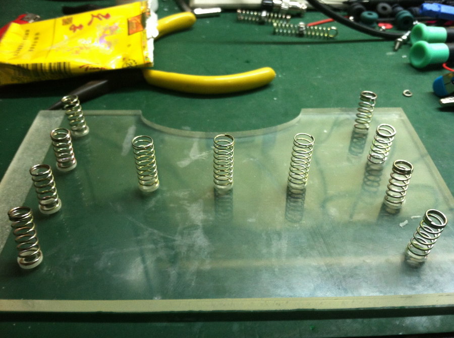

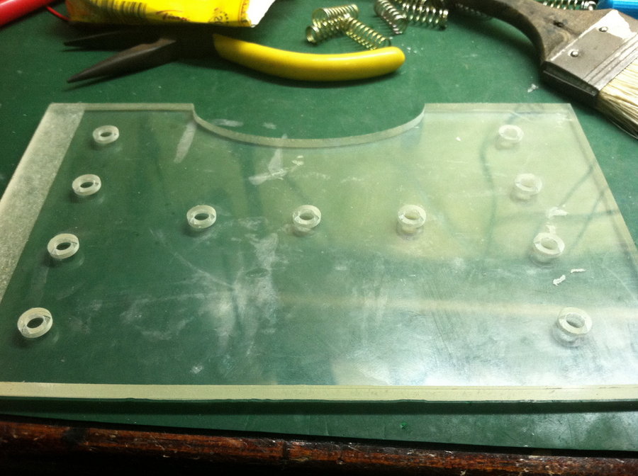

首先要加工两个板子,把弹簧夹在中间
开始加工
加工好的1个板子
示意图
我打算这样用
这个想法还不成熟,我是边做边想,不行在另外想办法,现在需要找4-8根拉簧,把上面那块板子固定在机壳上
今天时间比较紧张,没做多少事情,大家凑合看
