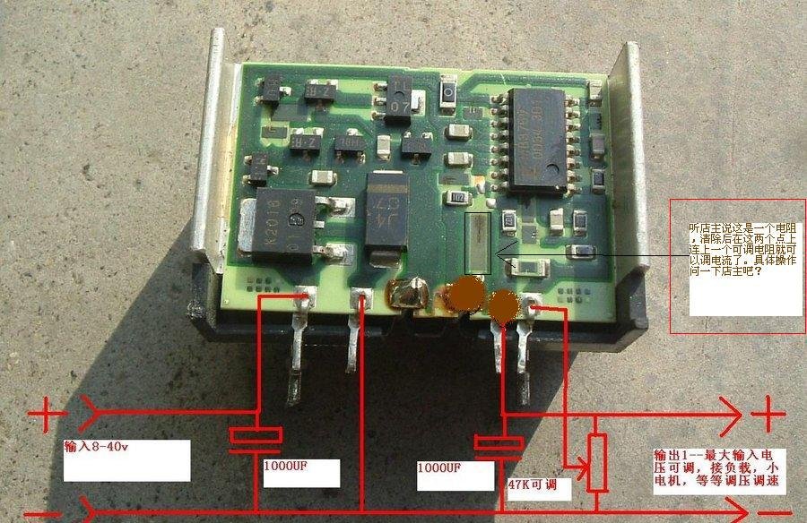

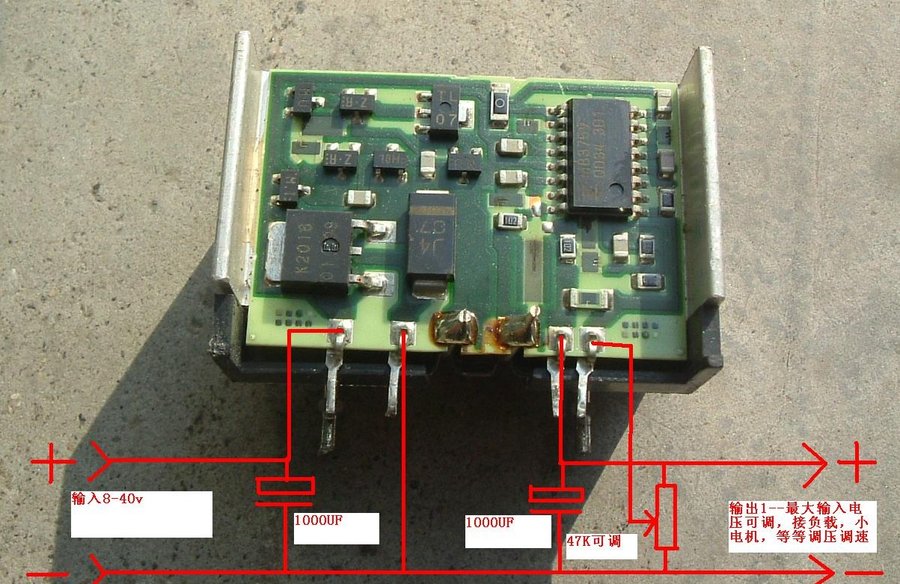

一个电压降压模块,想改调压调流,请问怎么搞?谢谢了
 楼主| 发表于 2012-3-28 17:25 | 显示全部楼层
背面有一个电感
发表于 2012-3-28 17:43 | 显示全部楼层
调压容易,调流就没那么容易了吧?

发表于 2012-3-28 20:11 | 显示全部楼层
听店主说这是一个电阻,清除后在这两个点上连上一个可调电阻就可以调电流了。 12032817240d1e041788b5d52f.jpg.thumb.jpg

发表于 2012-3-28 20:33 | 显示全部楼层
回复 6# lyqsw
那里接电位器可能一会就烧了!那是检流电阻
