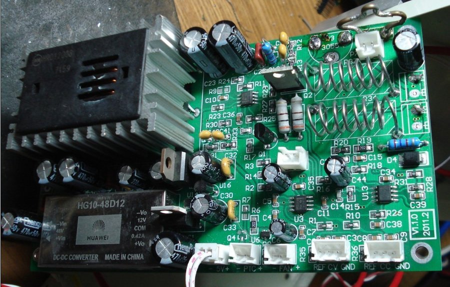

放了个小假终于把上次的直流电源的资料整理出来了,PCB在嘉立创打样的(7.9X14.6cm)打样了5片。
原理:
1、 220V--->变压器--->整流---->DC-DC--->线性调整。
2、DC-DC用的是HRD12008,为了隔离供电,使用了华为的48D12模块,
3、配备了2个数字表头显示电流和电压。
4、参数:输出最大35V/7.5A(100W)、
5、测试5V-3A时输出纹波<60mV
6、5V/7.5A时纹波<320mV
7、DC-DC输出高于线性输出约2.8V
8、测试过24V3A的直流电机;5V5.2A的LED屏,以及全程的电子负载仪,没出现DC-DC啸叫的情况。
9、和固纬的GPC-3030DN对比测试,恒流和纹波均的指标赶不上固纬。
10、实际使用效果还是很不错。下面会提供资料,有兴趣的朋友可以DIY,还剩5块PCB,我没元件。
废话不多少,上图看看。
没开机的正面图
没背面图,(这个散热器还是在一乐)买的呢
通电工作,下面的图片就不做介绍了,一看就懂的!

发表于 2012-4-5 11:58 | 显示全部楼层
漂亮!为什么不加两路固定输出呢?有时候一路不够用啊。
 楼主| 发表于 2012-4-5 12:09 | 显示全部楼层
efan 发表于 2012-4-5 11:58 https://www.yleee.com.cn/images/common/back.gif
   如果是独立的2路比较麻烦,HRD12008是 不隔离的,如果一路固定输出,且共地还比较简单。

 楼主| 发表于 2012-4-5 13:41 | 显示全部楼层
这么好的电源竟然不接地线?
RayLee 发表于 2012-4-5 12:47 https://www.yleee.com.cn/images/common/back.gif
   本来想装个,带滤波器的电源座,方便接地,打孔太麻烦了就省了!
 楼主| 发表于 2012-4-5 13:43 | 显示全部楼层
套件不出的哦,没时间搞,还剩下5块PCB可以出了,还有48D12模块有几个。
