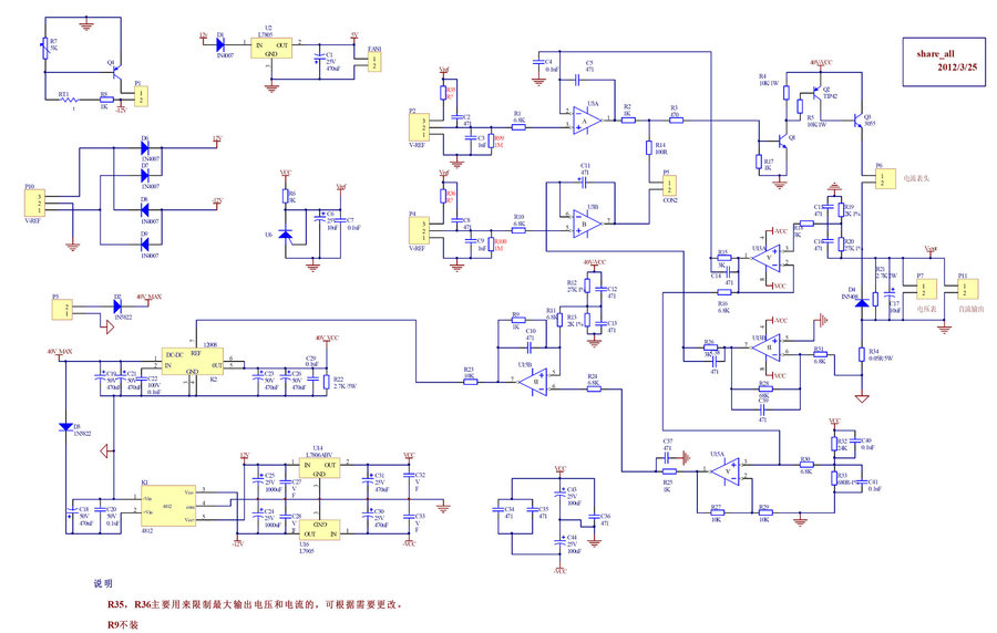

 楼主| 发表于 2012-4-5 17:01 | 显示全部楼层
这个是电路原理图!
 楼主| 发表于 2012-4-5 17:02 | 显示全部楼层
这张图很大,肯定看得清楚的
发表于 2012-4-5 18:01 | 显示全部楼层
楼主,请问 P1  P5  这两个接口是接什么的???
发表于 2012-4-5 18:12 | 显示全部楼层
这张图很大,肯定看得清楚的
share_all 发表于 2012-4-5 17:02 https://www.yleee.com.cn/images/common/back.gif
这里,是“烧糊”了,
还是“特意”如此的?
PCB尺寸几何??
谢谢先!
