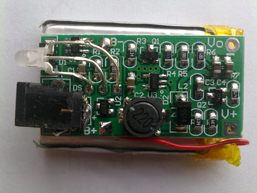

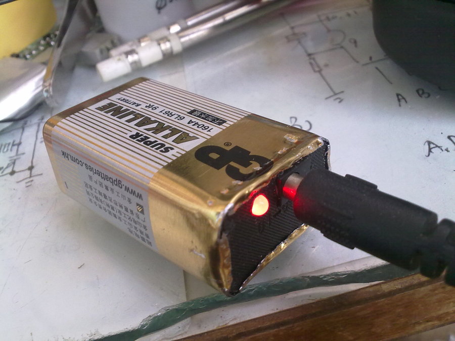

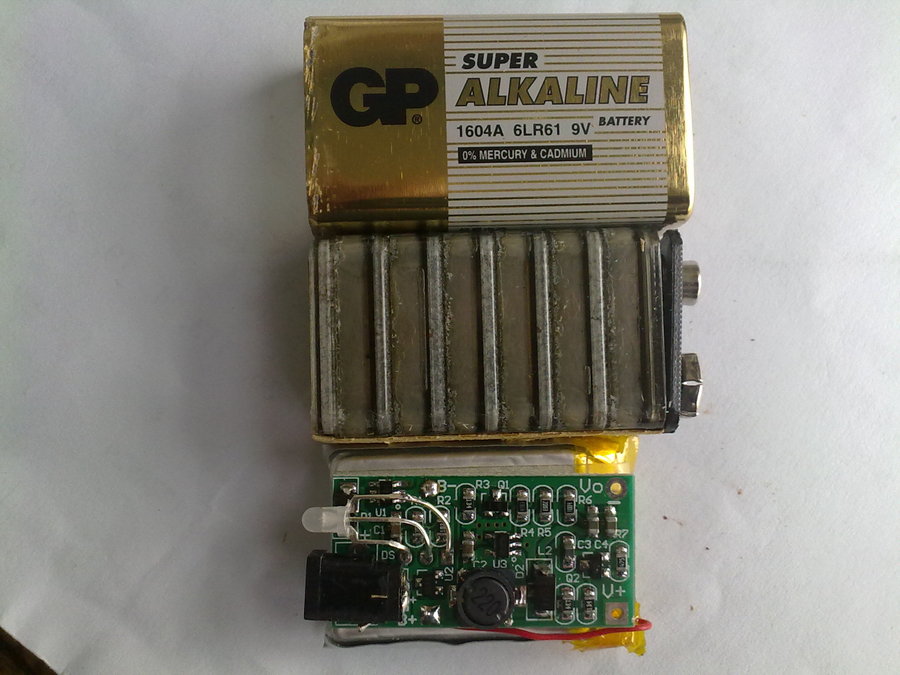

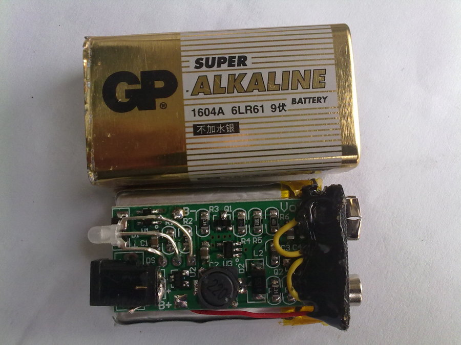

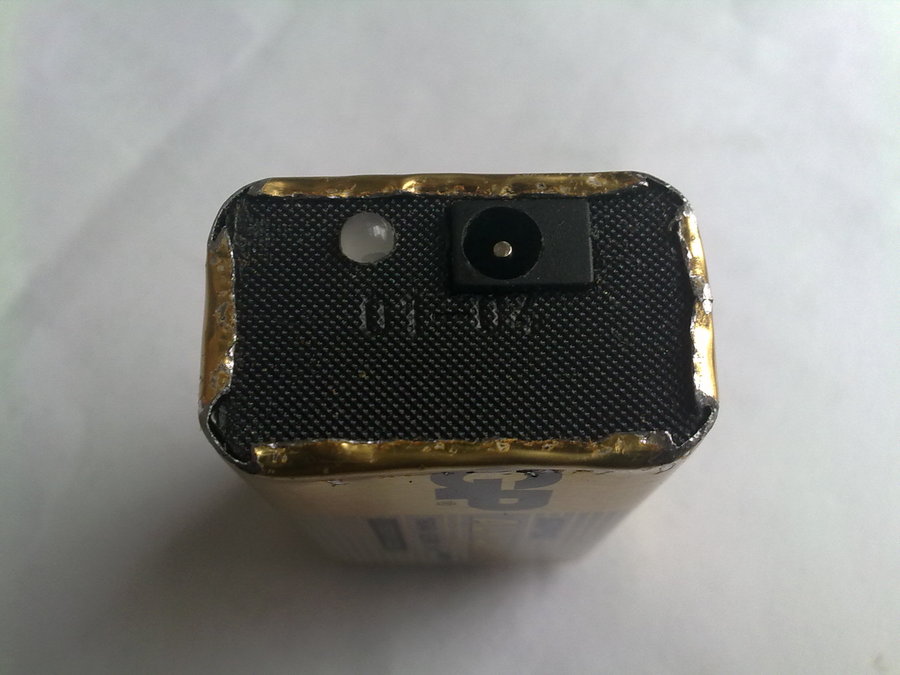

今天中午刚拿到的成品板,马上动手拆了一个九成新的方电池,做好了李老师的这个锂电方电池,感觉还不错,给大家看看。 20120408831.jpg 20120408833.jpg 20120408834.jpg 20120408835.jpg 20120408837.jpg

哦,锂电池是用的李老师的1#锂电池,充电插座是平躺着焊的,为了降低高度。

插座和指示灯,安装焊得、特别有水平!

布局合理,做的漂亮,问下,那个外壳是怎么完整剥下的?
发表于 2012-4-8 16:39 | 显示全部楼层
那种黑色的胶是叫什么?
