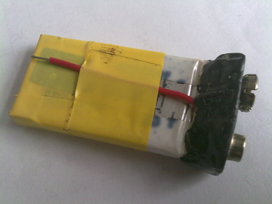

9V方电池交作业了

那种黑色的胶是叫什么?

    黑色热熔胶?
发表于 2012-4-8 16:55 | 显示全部楼层
布局合理,做的漂亮,问下,那个外壳是怎么完整剥下的?
mowuwen 发表于 2012-4-8 16:37 https://www.yleee.com.cn/images/common/back.gif
    尾巴撬开,电池芯抽出来的吧
发表于 2012-4-8 17:06 | 显示全部楼层
做的不错,我之前也这么做了一个(我是用以前买的5块钱的镍氢9V电池的全塑料外壳做的),后来感觉不好,因为要想装到壳子里,锂电池的容量就不大,自己用当然要尽量选大块的锂电。

 楼主| 发表于 2012-4-8 17:17 | 显示全部楼层
回复 10# PCBBOY1991
就是黑色的热熔胶,感觉比白色的胶好一点。
 楼主| 发表于 2012-4-8 17:18 | 显示全部楼层
就是把尾巴翘开了,从前面用力就整个退出来了。
发表于 2012-4-8 17:19 | 显示全部楼层
回复 15# zhangym
   奥。固化以后容易剥落否?

 楼主| 发表于 2012-4-8 17:30 | 显示全部楼层
红线是中心抽头,方便充电用的。因为没有用平衡充。
回复  zhangym
   奥。固化以后容易剥落否?
PCBBOY1991 发表于 2012-4-8 17:19 https://www.yleee.com.cn/images/common/back.gif
这个很牢固的,不用大力(比如用斜口钳)是不会剥落的,我曾经用二块锂电池直接用热溶胶固定也用了2年了,没有剥落的现象。
