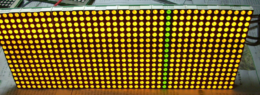

沈老师 货收到 谢谢您送的元件 。  昨天晚上焊接完毕测试点阵屏工作很正常,可是到今天早上发现点阵屏出现了一条隐约的亮线,麻烦您看下 是什么问题
 楼主| 发表于 2012-4-17 20:09 | 显示全部楼层
这个可能是有虚焊,也就是焊接接触不好,你先把屏用手前后掰一掰,看看是不是接触不好,我明天不在家,回家后我在我的屏上,根据你的现象,看看是哪里焊接接触不好。有结果及时给你回复。

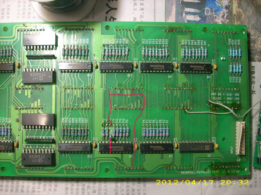

 楼主| 发表于 2012-4-17 20:35 | 显示全部楼层
模拟故障图
检查方法,红线部分只要接触好就可以或者可以加飞线连接试试,问题能不能解决。

 楼主| 发表于 2012-4-19 20:43 | 显示全部楼层
  1】 图上红线所示用万用表测量一下,是不是相通,万用表显示是0电阻。
  2】几个电阻都是几十欧姆。
  3】595的红色线输出脚和右脚临时短接,看看有没有变化。
  4】还是不行说明595的红色线连接的脚没有输出了。

沈老师 按你的方法测试,情况如下
1】 图上红线所示用万用表测量一下,是不是相通,万用表显示是0电阻。     是相通 0电阻
  2】几个电阻都是几十欧姆。                                                              27欧姆
  3】595的红色线输出脚和右脚临时短接,看看有没有变化。                       没变化

    沈老师 我的屏故障和你的图片所示故障稍有不同,就是我那个屏绿色亮线的最后一个点不亮
 楼主| 发表于 2012-4-21 00:11 | 显示全部楼层
jie052500 发表于 2012-4-20 20:20
    你屏故障和我提供的图片所示故障是一样的,因为你显示的程序,这个显示程序在字模里面是不显示的,我的测试程序是全部点亮,你可以把你现在显示的单片机板上的数据线【R】接到VCC+5V上,就显示全亮了,看看下面一行会不会亮,是不是和我图一样。
发表于 2012-4-21 00:31 | 显示全部楼层
  2】几个电阻都是几十欧姆 ...
shqi2003 发表于 2012-4-19 20:43
沈老师    4】还是不行说明595的红色线连接的脚没有输出了。    该怎么弄啊
 楼主| 发表于 2012-4-21 01:16 | 显示全部楼层
沈老师 按你的方法测试,情况如下
1】 图上红线所示用万用表测量一下,是不是相通,万用表显示是0电阻。  ...
jie052500 发表于 2012-4-20 20:02
    可能是其他问题,我找个时间再试试,有结果随时给你回复。
