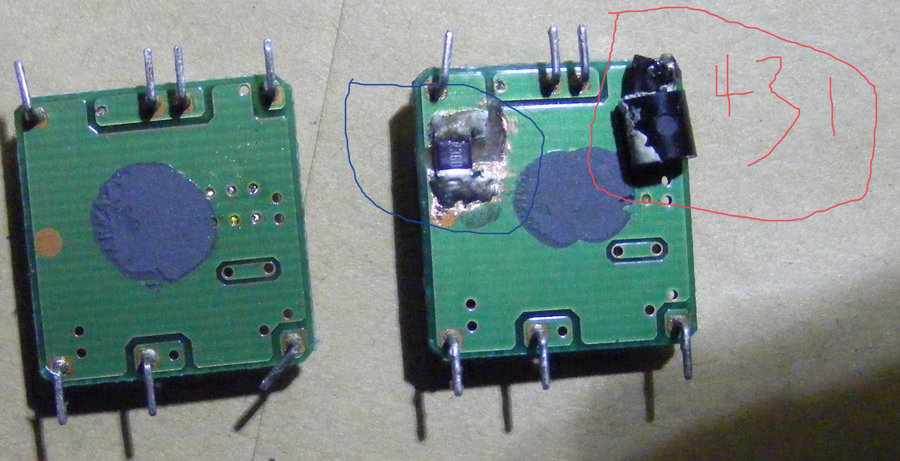

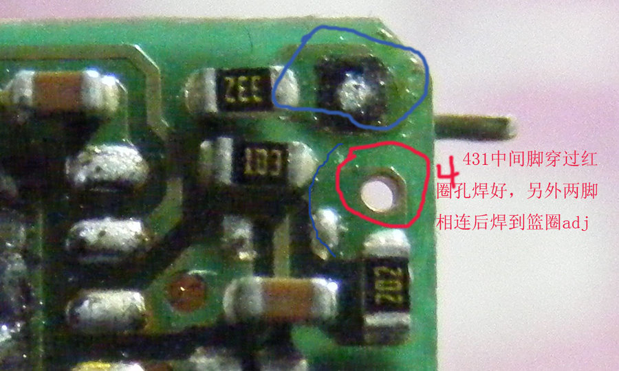

发表于 2012-4-19 22:02 | 显示全部楼层
取样电阻安装图,431中间脚接地,两边的脚相连后接原ADJ引脚
红圈电阻332去掉,篮圈电 DSCF0118.jpg 阻103焊到红圈电阻332位置

楼上是白菜模块升降压恒流接法免pcb的做法,调电流的电位器就不用说了,按电路图接上即可
